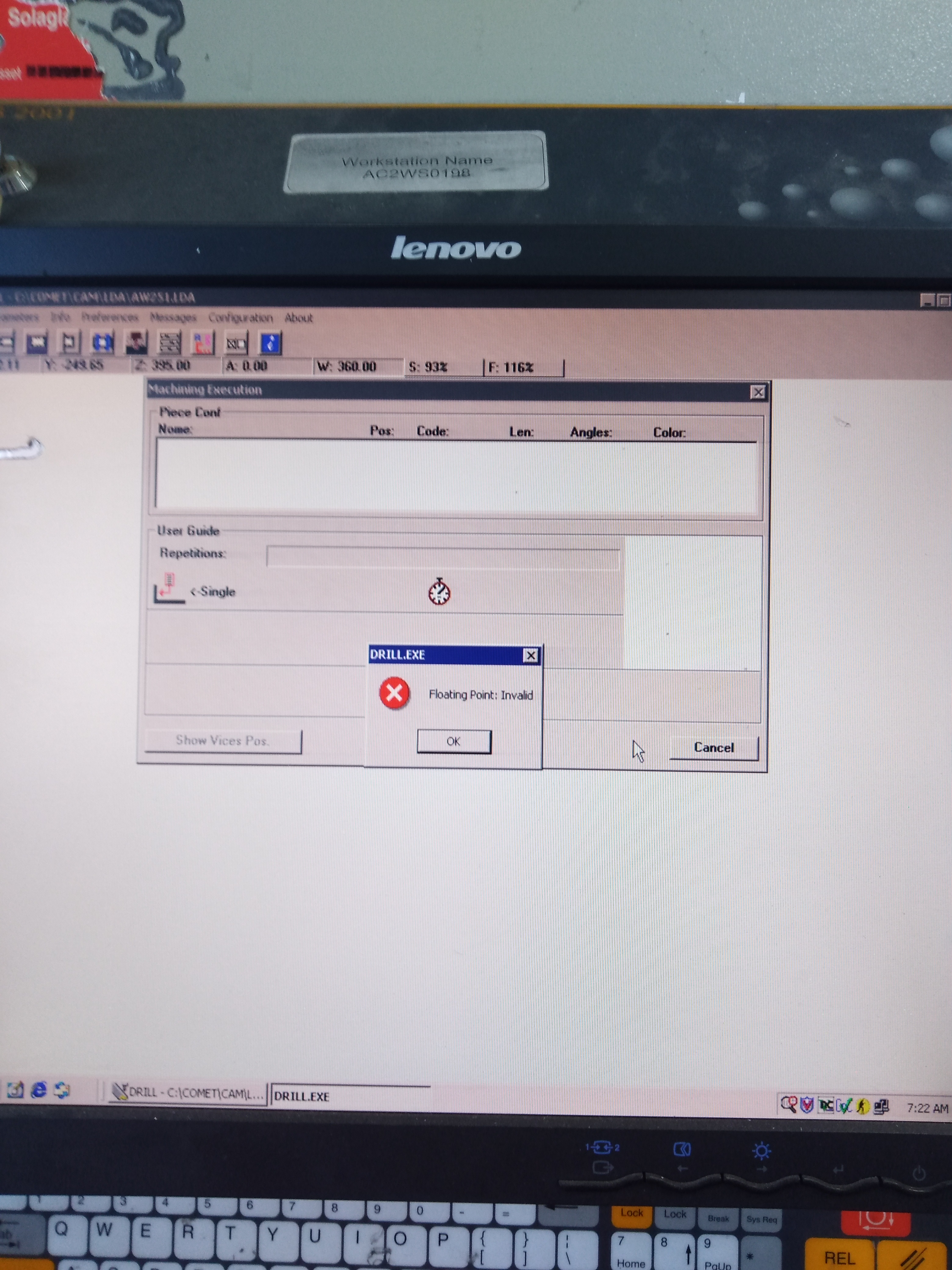

Witam mam problem w centrum obróbczym Comet tu5, mianowicie w aplikacji comet drill po załadowaniu pliku *.lda z zaprogramowanym procesem obróbki wyskakuje błąd "floatingpoint : invalid" i wywala comet drilla. Emmegi działa na systemie windows 2000 i oprogramowaniu comet cam plus i comet drill. Nie posiadam żadnej instalacji oprócz wcześniejszych kopii comet drill ale zamiana aplikacji na wcześniejszą kopię nic nie daje. Proszę o pomoc sugestie w rozwiązaniu tego problemu. W załączniku zdjęcie komunikatu.

Problem z błędem comet drill jest związany z uszkodzonymi sterownikami szyny can gdyby ktoś posiadał sterowniki od emmegi comet tu5 proszę dać znać.

Wymieniłem dysk twardy i oprogramowanie od producenta problem rozwiązany.
