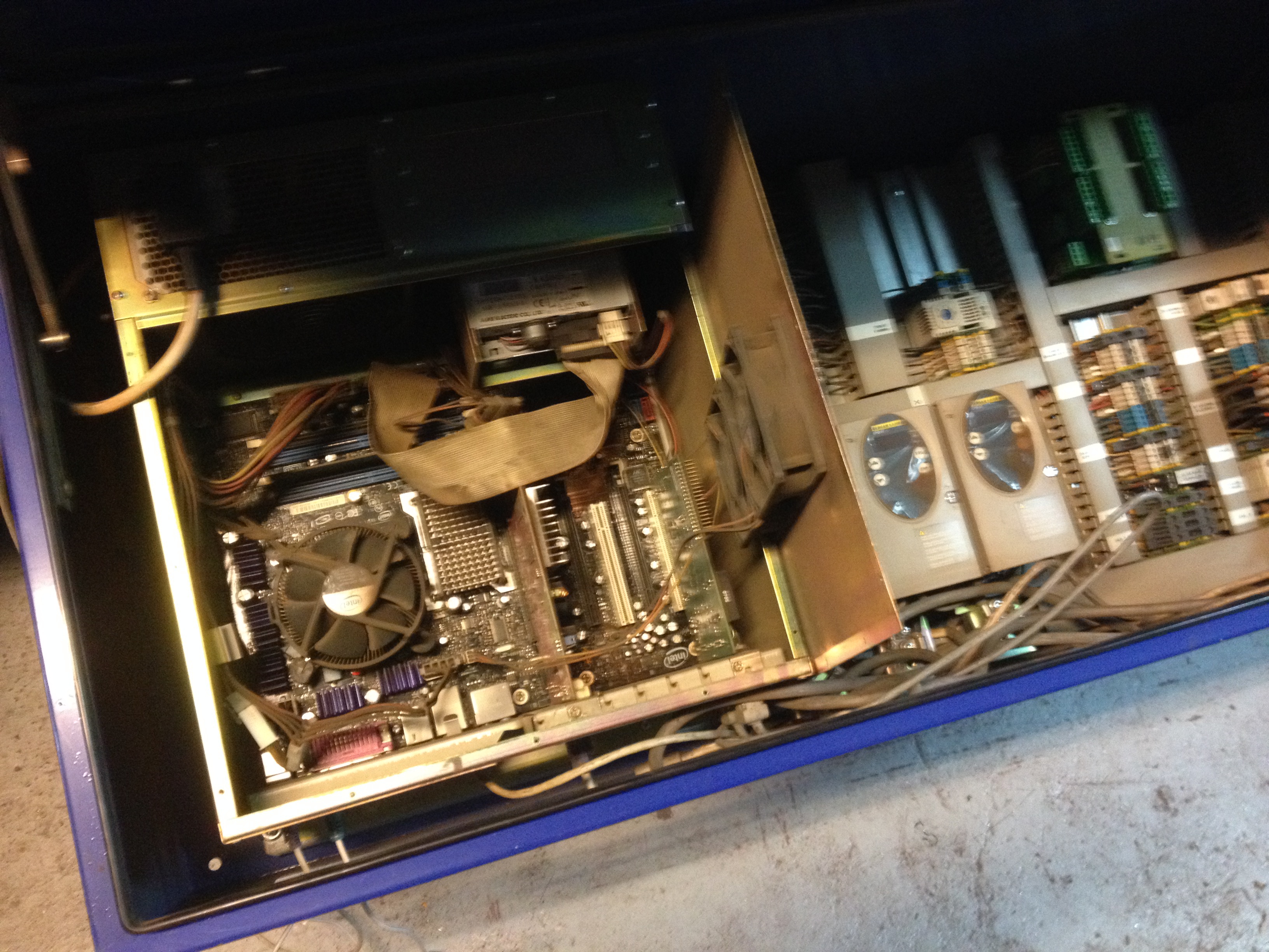

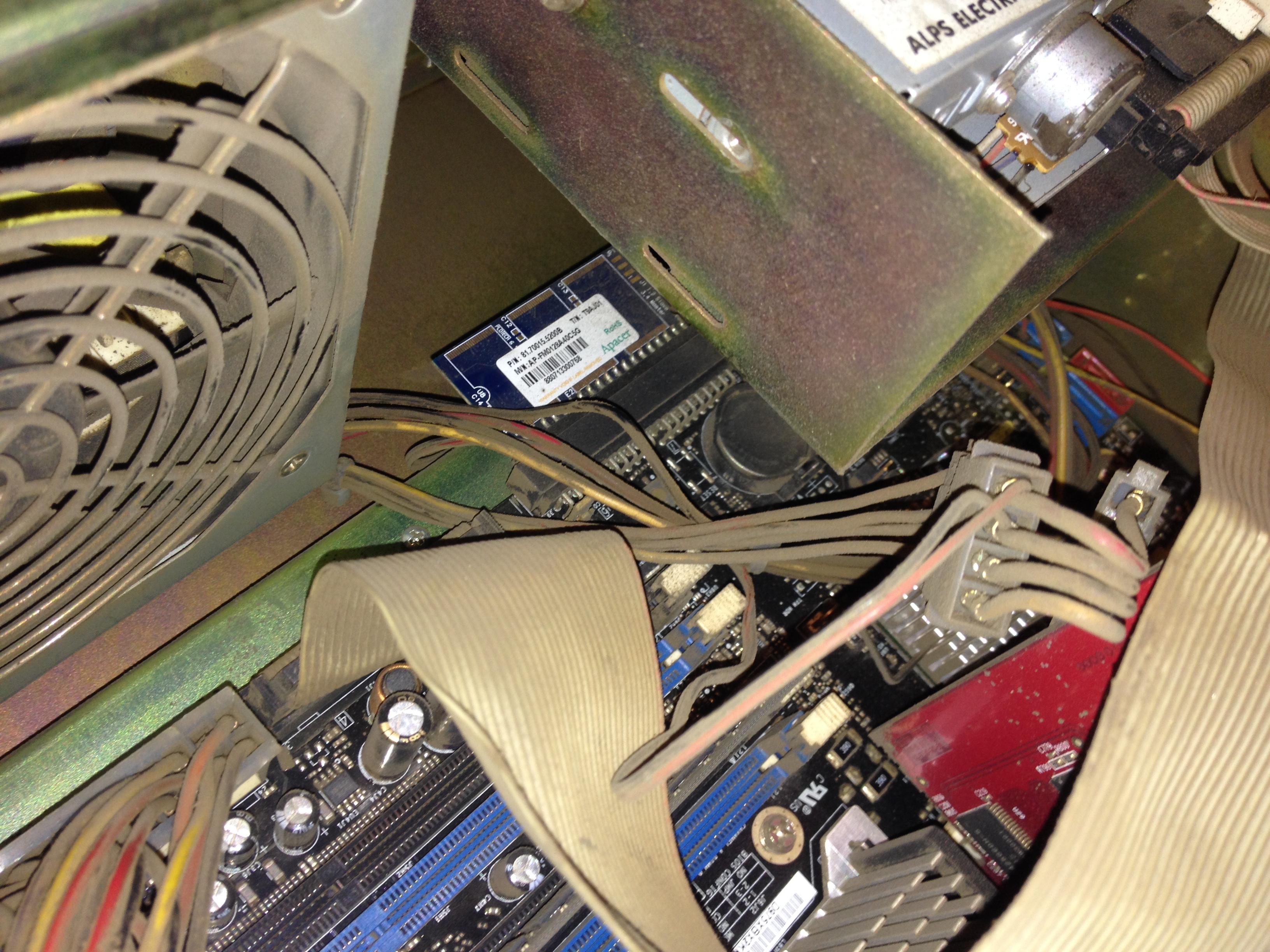

Aktualnie w naszym Szafirze i Jantarze mamy sterownik ECS 859.
Ostatnio szczególnie na Szafirze mamy problemy z odpalaniem maszyny, włącza się długo- pewnie to komputer który już w sumie ma 8 lat albo raczej dysk SSD.
Zasadniczo wystarczy wymienić dysk ale tez zastanawiam się czy może wstawić innego softa np. ECS 872?
Ma ktoś porównanie w pracy na 872 a 859?
Osobiście nie narzekam na 859 ale to zależy od charakteru pracy.
Czy 872 rzeczywiście jest lepszy?

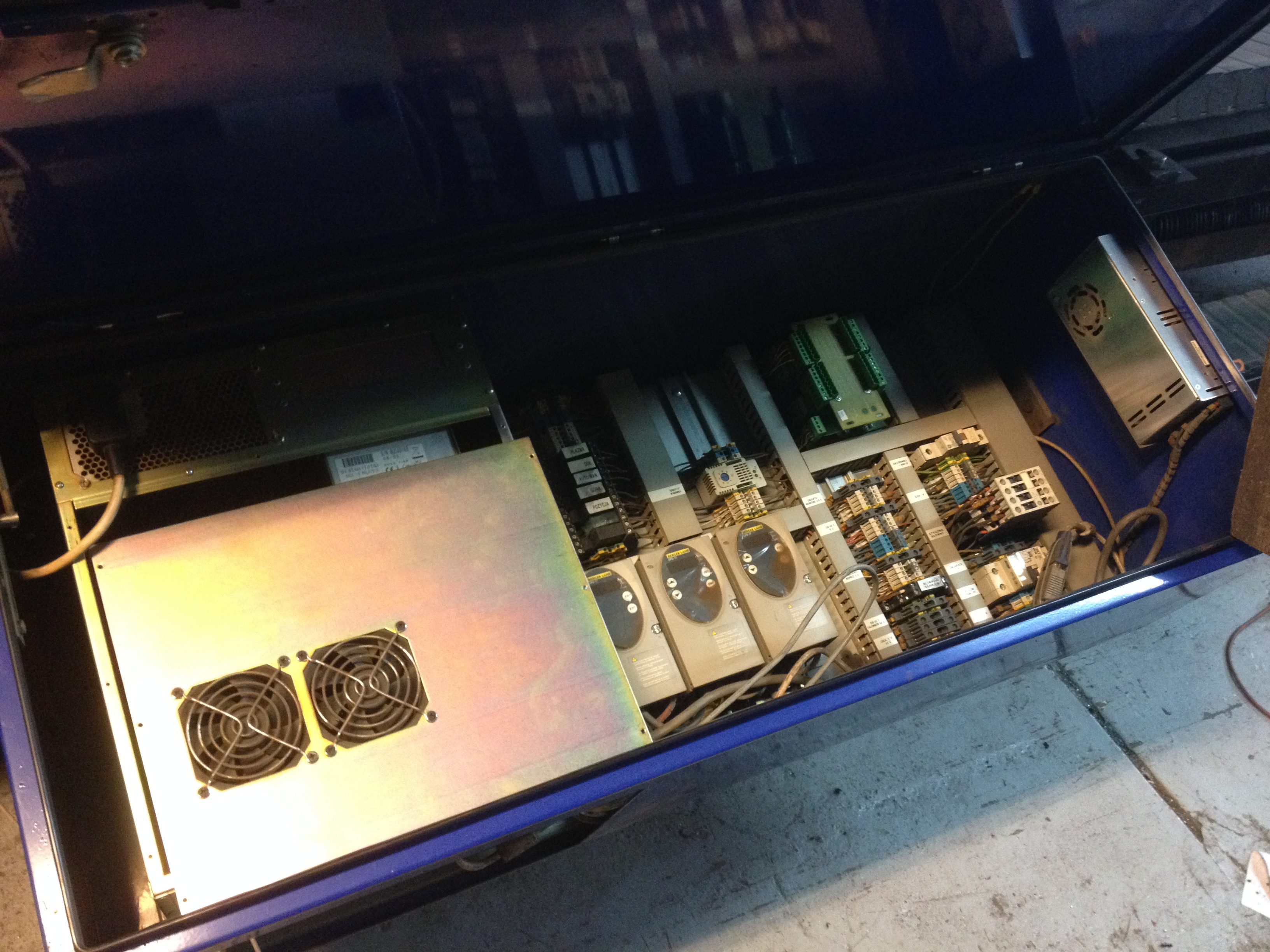

Dostałem info z serwisu Eckerta, że wymiana samego softu nie zabangla.
Trzeba wymienić sterownik (cały komp)- ok. 40.000 PLN do tego konieczna jest wymiana wszystkich napędów oraz całej szafy sterowniczej- łącznie ok.80.000.
Jak dla mnie wyprawka bez sensu. Lepiej zbudować wtedy samemu całą konstrukcję portalu i niech przyjadą i zamontują całą mechanikę i masz nowy portal.
Ceny z czapy.
859 jest generalnie ok, i jest wiele rzeczy które niby 872 pozwala robić (np. strzał plazmowy) ale my na 859 też już robimy strzały plazmowe (oficjalnie jest to możliwe tylko na 872), nie działa tak jak na początku dobrze ale zażaleń generalnie nie mam poza tym, że czasem "muli".
Niby jest jeszcze opcja złożenia całego sterownika w starej wersji w MEFI ale trzeba im wysłać swój do skopiowania (tez bez sensu) i wtedy wypożyczyć od Eckerta sterownik na czas roboty w MEFI. Też bez sensu bo mógłby Eckert wysłać swój sterownik (skoro ma działać po wypożyczeniu na naszej maszynie) a tak jakieś takie mieszanie niepotrzebne.
Faktem jest, że kiedyś mi ten dysk SSD padnie i wtedy będzie problem.
A no i niby, że jak złożę kopię takiego kompa jak w maszynie i skopiuję dysk to i tak nie zadziała bo są zabezpieczenia :/
Ech...

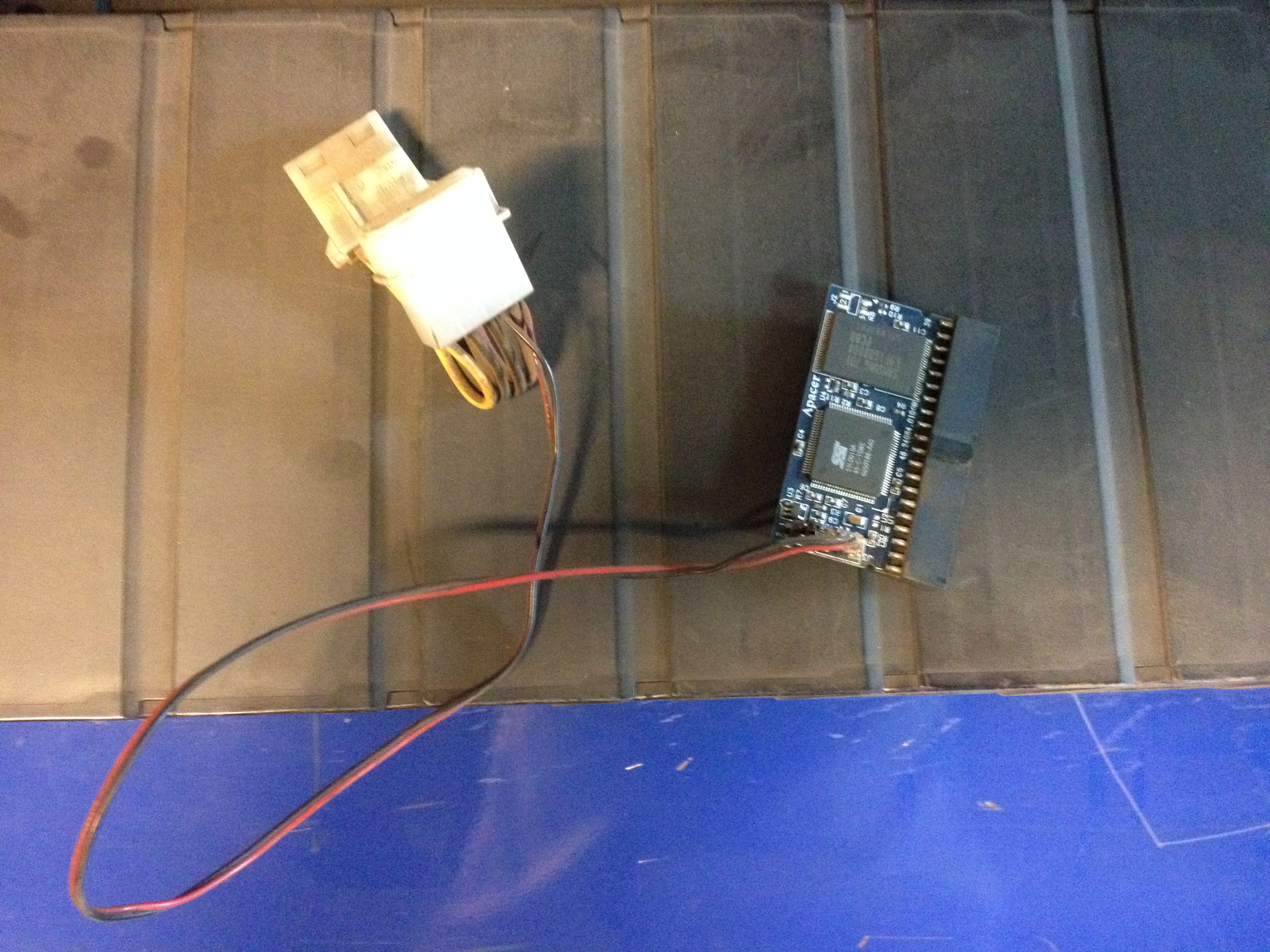

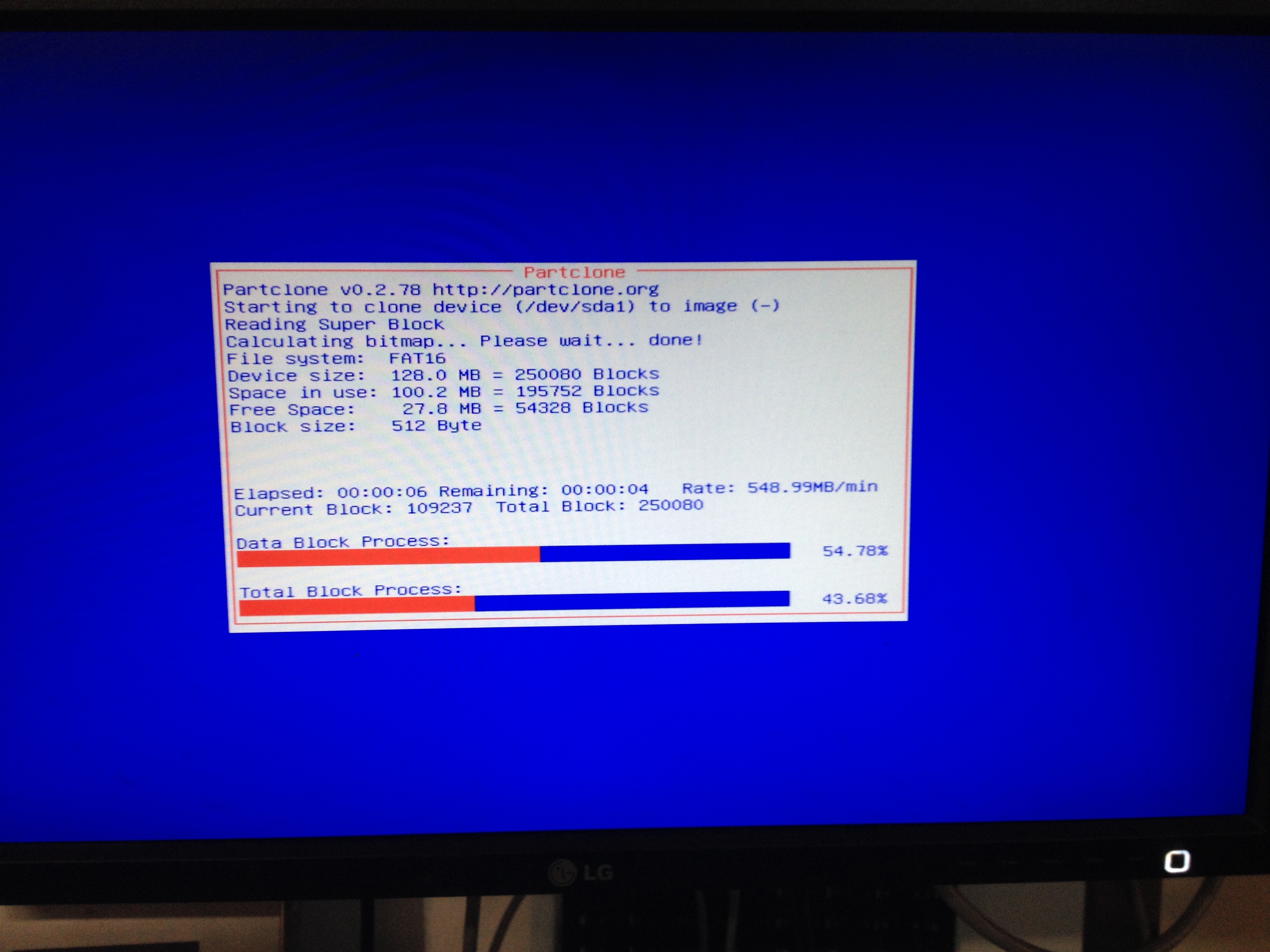

Już udało mi się skopiować kilkadziesiąt razy te dyski bez jakiś udziwnień.berdysz pisze:
Ech...
programiki mam dwa i jak jeden nie zadziała , to drugi zadziała.
Ghost czasami sobie z tym nie radzi , ale już chyba twórca to też rozpracował.

To tak samo jak kupowałem emulator USB do maszyny i kolo próbował mnie przekonac,że trzeba go "zaprogramować".
Cena różniła się w zalezności od tego do jakiego rodzaju maszyny jest emulator.
Wybrałem najtańszy.
Ot, ciule! Nieładnie
W przyszłym tygodniu robię kopie kompa i sterownika.

one mają jakieś zabezpieczenia. I byle gów...m nie szło tego poprawnie skopiować.
Ale ...
na logikę to wziąłem w "obroty" i poszło za pierwszym razem.
Clone disc i chyba jak pamiętam PAssist Home. Bit po bicie , sektor po sektorze i poszło od strzału.
Oba robią dyski SSD , HDD ...
Jedynie po włożeniu dysku do sterownika, na samym końcu zainstalował sobie nowe sterowniki do dysku , co jest normalną sprawą.
