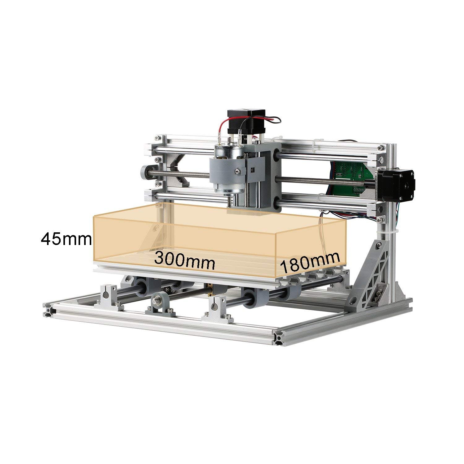

Prośba poradę doświadczonych kolegów.
Frezuję w otwory pudełkach z ABS. Wszystko super. Mam jednak problem bo muszę frezować otwory w boku pudełka, a to jest za wysokie o jakieś 2cm w stosunku frezu. Pytanie czy zastosowanie dłużnych profili pionowych 2020 jest głupim pomysłem czy da radę?
Oryginalnie mają długość 220mm, a ja bym dał 250 lub 300mm.

Czołem.
Pomijając to, że będziesz musiał rozkręcać i skręcać to żadnych przeciwwskazań
A będziesz musiał rozkręcać i skręcać ;) ponieważ skok osi Z jest niewielki.
Jak podniesiesz to nie potrzebujesz przy spodzie (albo daj jakaś MDF 25mm na podkładkę i wtedy bez przenoszenia X wyżej / niżej).

Bardzo dziękuję. Miałem obawy o dużą dzwignie i wibracje ale w sumie 2-3 cm niewiele zmienia. Rozkręcenie i skręcenie to nie problem.
Mam świadomość niewielkiego skoku osi Z, ale dokładnie jak piszesz podłożę MDF albo podejdę naukowo i Encyklopedię PWN :-)
(pomyliłem osie w tytule postu, oczywiście chodzi o Z)

Podnoś - podnoś .
Najwyżej jakiś wsporniczek z przodu - albo z tyłu.
Albo i tu i tu.
