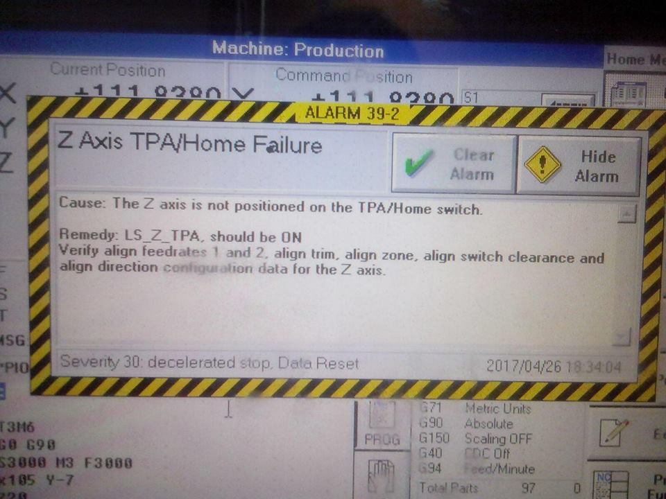

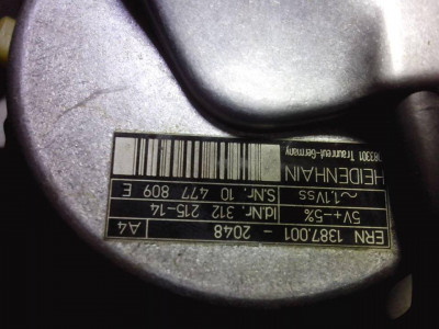

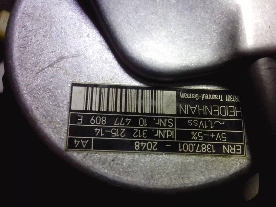

Mam problem z Enkoderem na osi Z. Mianowicie Enkoder był demontowany i przekręcony(kilka obrotów). Niestety maszyna przestała działać. Z tego co słyszałem Enkodery Siemensa można tylko skalibrować Oscyloskopem (prawda??).
Może mieliście tego typu problem,lub polecicie firmę która to ogarnie w rozsądnych pieniądzach.
Prosze o pomoc :):):)

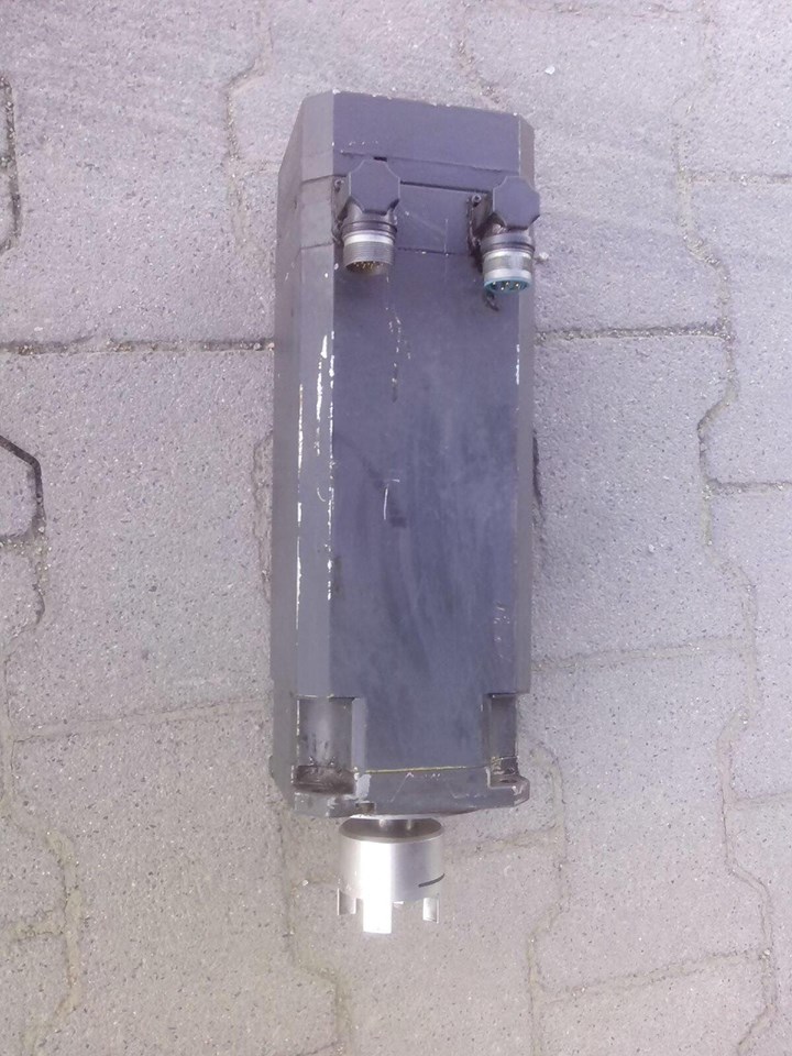

Próbowałem wrócić do poprzedniego położenia ale stała sie dziwna rzecz. Po włączeniu maszyny załadowaniu programu oś Z wjechała na górę najszybciej jak może (bez zadaniu ruchu,sama z siebie),po czym znowu przestawiłem Enkoder stało sie to samo tylko w drugą strone. Powiem szczerze boje się już tam kręcić żeby sie coś nie zjeba.... Podobno ten Enkoder jest Inkrementalny

Ten enkoder jest inkrementalny, sprawdzałes, czy sprzegielko się trzyma na nim? Mieliśmy coś podobnego jak było zereane sprzegielko enkodera i w jedną stronę jeszcze enkoder coś tam się kręcił a w drugą jak tylko ruszył przypadkiem, to spierniczal na krancowke, bo enkoder nie pokazywał zmiany pozycji.

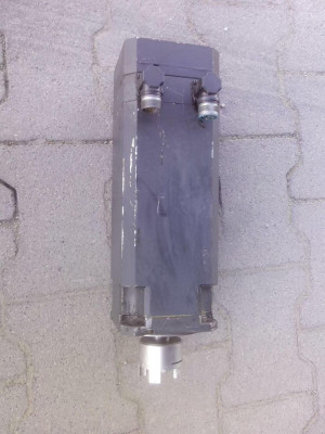

Ja za bardzo nie w temacie pierwszy raz uszkodziłem Enkoder.Co masz na myśli sprzęgiełko Enkodera? Możesz rozwinąć??
Jak sciągnołem silnik zauważyłem połamany łącznik sprzęgła (słoneczko,plastikowe) nie to masz na myśli??

Wałek enkodera jest połączony z tym czego obrót mierzy (śruba albo wałkiem silnika) przy pomocy sprzęgiełka o zerowej obciazalnosci, żeby nie uszkodzić enkodera.
