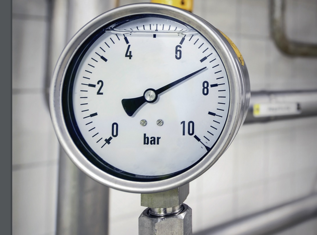

Czemu w tym czujniku widać jakąś ciecz?
PozdrawiamObrazek

To manometr glicerynowy. Wypełnienie manometru gliceryną jako substancją tłumiącą zwiększa jego odporność na drgania i szybkie zmiany ciśnienia, np. w układach z pompą.

Dodatkowo ciecz ta nadaje urządzeniu jeszcze jedną przydatną cechę. - zwiększa kąt, z którego widoczna jest skala ze wskazówką. Często ułatwia to odczyt wartości z manometru.
