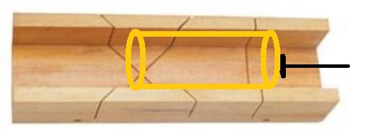

średnica dosyć spora fi 80 polietylen, jedynie piłka ręczna, muszę pociąć na w miarę równe plastry. Jak to zrobić domowym sposobem?

proponuje wykonać przyrząd --- korytko z na tyle wysokimi ściankami by brzeszczot miał prowadzenie jeszcze zanim dojdzie do materiału a z przodu korytka zderzak, materiał możesz unieruchamiać np. tym
[ Dodano: 2012-09-19, 10:27 ]
aaa zderzak najlepiej ze śruby pozwoli to dość precyzyjnie ustawiać wymiar
KOELNER skrzynka uciosowa.JPG (18.17 KiB) Przejrzano 1097 razy
