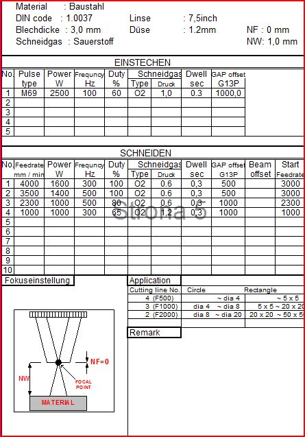

mam problem w wypalaniem czarnej stali.
Maszyna Mazak STX 48 MK II 1.8kW
Mam problem z przecieciem blachy o grubosci 3mm.
Probowalem roznych ustawien i albo mi zaczynal spawac z wierzchu albo mam zacieki z dolu, czasami biala otoczke na krawedziach. Nie mam juz sily do tego.
Czy ktos poglby pomoc z parametrami. P Q D F jaki focus?
Element to zebadka srednica kolo 100 mm
Gdy tne przy pomocy azotu czasami wpala sie w blache tnie i zachwile spawa mi z wierzchu. Gdy uzywam tlenu potrafi mi stopic ostre rogi. Nie mniej jednak zawsze mam stopiona stal pod spodem.
jestem swierzo upieczonym uzytowniekiem tego lasera.
Jakby tez ktos mogl opisac jakie parametry odpowiadaja za co tzn wiem ze P to power Q Frequency D duty F to speed ale jak sie to ma do jakosci ciecia.
Z gory dzieki.

spróbuj tak ale nie obiecuję, że będzie ok maszyna maszynie nie równa
focus: 0
F (cut) = 2000
F (najazdu)=1000
P=1000
Q=500
R=70
G88P4M56
dysza 1mm lub 1.2
jeżeli chodzi o rogi to zastosuj pętelki
lub G61 G62 G64 zobacz może pomoże. Ja stawiałbym na G62
To są parametry wyjściowe możesz od nich sobie ustawiać nie napisałeś też jaką masz głowice a na cienkich blachach to ważne

Soczewke mam 7,5" ale mam problem nie mam dysz 1.0mm 1.2mm narazie mam same 2.0mm.
Co sie stanie gdy zasotsuje dysze 2.0mm jaki to ma wplyw na ciecie?
W ogole dzieki ze odpisales.
Dodam jeszcze ze poprostu na tym laserze z gory zakladano ze bedzie cieta tylko blacha 1 mm nakupili dysz 2.0mm a teraz prezio zazyczyl sobie wyciecia z 3mm i mam problem.

To 1mm też tniecie dwójką. Oszaleli ? Dwójkę stosuj się tylko przy paleniu dużym ciśnieniem gazu np.1.4301 azotem. Różnice ogromne. Mniejsza dysza na czarnuchu to lepsza krawędź, szybsze cięcie. Na mazaku ogólnie stosuje się dysze od 1 do 3 ale to ze względu na dużą soczewkę. Gdybyś miał głowicę z małą soczewką używałbyś dysz 0,8 i mniejszych (są mniejsze ?
Poniżej parametry na 1.2 - sprawdzone - można gazu dać mniej żeby przypalić krawędź ale ogólnie są ok. Dziwi mnie fakt że masz tak dużą soczewkę jeśli masz palić tak cienkie blachy. Do 5-6mm najlepiej sprawuje się mniejsza soczewka.
Jeśli już chcesz palić dyszkami 2.0 to mocą zjedź na 1000-1200W. Feed około 2500 i gazu głównym konturze 2,0. 500hz. Duty 100%. To na główny kontur. Zredukowane = obetnij parametry o 50%.

No tak tylko ze glownie tne 1mm ocynk azotem i w tabelach mamy dysze 2.0mm.
i mam cos takiego:
Teraz tylko trafila sie 3mm czarna ale z tego co widze beda i grubsze.
Jezeli macie jakies lepsze ustawienia na 1mm ocynk (azot) to chetnie sprawdze.
Do 3mm czarnej mam takie:
Tylko ze dysz takich nie mam hehe:D
Enesh dzieki za parametry. Miales racje co do przypalania rogow.. ale zrobilem pentle i jest poprostu super.
Ogolnie nie wiem jeszcze jak postapic jak widze ze mam jakies zacieki czy biala poswiate nie wiem co za co odpowiada.. czy np tne za szybko czy jednak to z moca czy czestotliwoscia cos nie tak a moze z focusem.
No i dzieki ze sie w ogole ktos odezwal.

Co do "zacieków" to spróbuj tak obniż focus do -2 lub -1 "strzelam" i podnieś gap na 15 lub 20 kom.: G87P15M56 - w tym wypadku dysza 2,5mm nad blachą czasami pomaga taki myk jak tniesz dużymi dyszami i dopasuj ciśnienie gazu tylko poniżej 1bara jakieś 0,4-0,6

10 i 12 to dyszą 2.0 to na pewno utniesz
bez problemu gorzej jest właśnie z cienkimi ale też da rade, wszystko da rade kwestia parametrów i podstawa to dobrze ustawiona dysza i focus i czysta optyka ja ciąłem ostatnio 12 też dyszą 2.0 bo blacha była zardzewiała i mniejszą niestety nie dało rady uciąć a na większej szło jak malina

Co do parametrów to skorzystaj z tych tablic co masz i obniż prędkość cięcia jak nie będzie cięło, ja pracuje na laserach o większych mocach i to znacznie to 12 to pryszcz przy 2,5kW i szybsze cięcie. Wszystko zależy od jakości blachy to ważne przy "grubasach" ale prędkością 1000 powinno iść G82P1800Q300R100F900 G87P0 G88P5M56 dysza 2.0 chyba powinno iść focus +1.
Powiedz bossowi niech ci kupi dysze mniejsze to nie jest aż taki wydatek wielki powinieneś mieć arsenał dysz bo jak ci z czymś wyskoczy kosmicznym to będziesz miał problem hehe.
