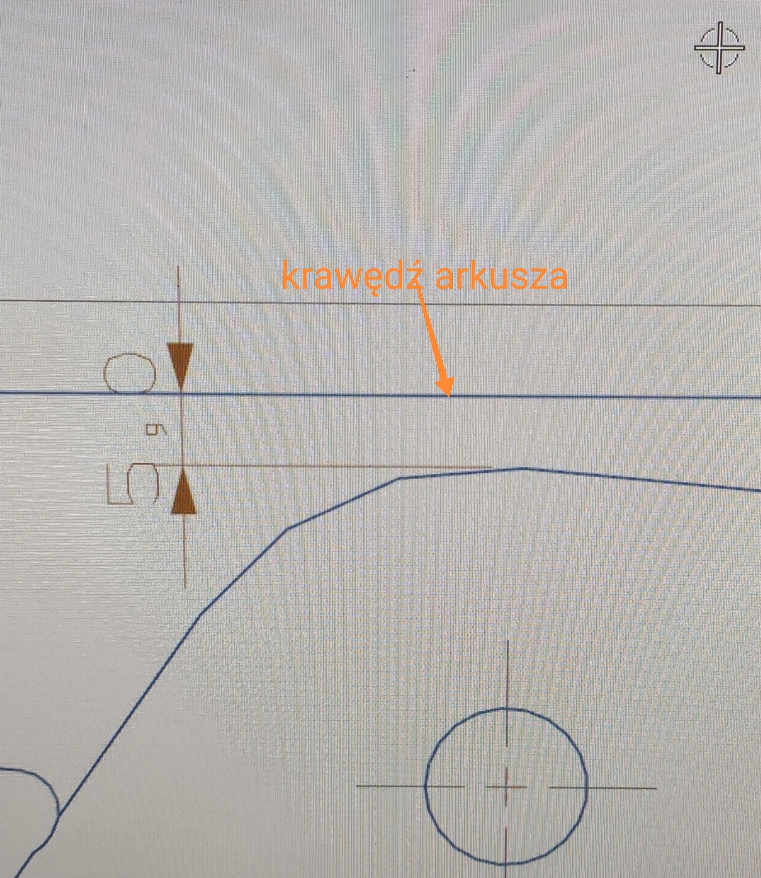

Dzień dobry, jaka jest minimalna wartość cięcia blachy o grubości 2 mm na krawędzi? Czy istnieje jakiś prosty wzór np. 2*grubość materiału dla stali, 3*grubość dla aluminium etc. Wykrawanie odbywa się na prasie postępowej (na zimno) z olejem.
Do jakiej wartości można zredukować naddatek 5 mm na krawędzi?
Mógłby ktoś odwołać się do literatury technicznej gdzie będzie to precyzyjnie określone? Ewentualnie polecić jakiś podręcznik? Z góry bardzo dziękuję za pomoc.
