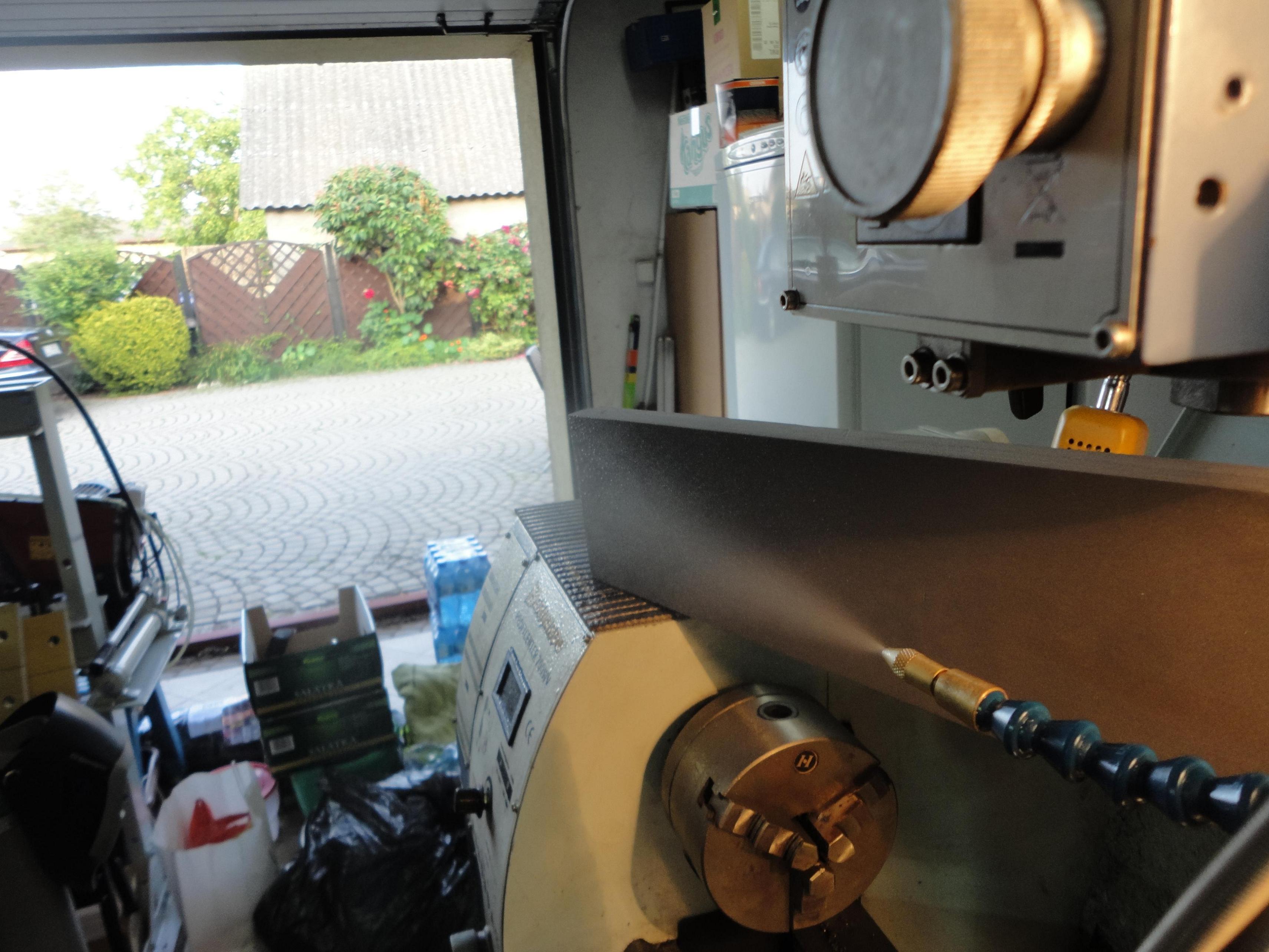

Innym sposobem może być zastosowanie do chłodzenia mgły olejowej(np https://www.ebmia.pl/dysze-chlodzace/12 ... -noga.html, https://www.ebmia.pl/dysze-chlodzace/25 ... lowym.html) która się tak nie rozlewa i penetruje po maszynie jak typowa ciecz/olej gdyż jej zużycie w jednostce czasu jest ułamkiem zużycia przy konwencjonalnym chłodzeniu płynami/olejami, ale trzeba mieć dostęp do sprężonego powietrza w sporych ilościach(malutki kompresorek będzie chodził na okrągło), i wymusza dobrą wentylację przestrzeni maszyny (najlepiej odciągiem, powstaje duża objętość mgły) Można robić mgłę również z emulsji. Ilość mgły reguluje się ilością podawanego powietrza(zaworek) a ilość oleju/cieczy regulacją dyszy.
Testowałem na swojej(też mam 360x1000) - działa przyzwoicie nawet w szybkim skrawaniu. Trochę gorzej ma przy głębokim wierceniu małymi wiertłami, bo wióry blokują dostęp do czoła wiertła, ale to można przeskoczyć przy niekomercyjnej robocie.

(test mgły z emulsji na poprzedniej mojej maszynie)
