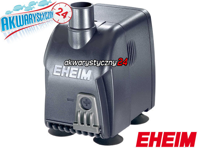

Ja mam przy pile ramowej zrobioną z akwariowej ( https://www.cnc.info.pl/topics80/budowa ... 456,20.htm ), i mogę powiedzieć, że przydławienie strumienia zaworkiem nie szkodzi mojej pompce, która co najwyżej "miele" chłodziwo.
Jedynie zmieniłem na trochę większy w stosunku do opisanego pojemnik na chłodziwo, bo okazało się że ma za małą pojemność, i przy większym wydatku pompka potrafiła wyssać płyn zanim spłynął z powrotem. Jak na razie pracuje bez zarzutu.

Oznaczeń typu pompki nie pamiętam, ale jest to pompka przepływowa zanurzeniowa (taka w której widać część łopatek wirnika spod pokrywki, dlatego może mielić płyn kiedy zdławi się odpływ (w przeciwieństwie do membranowych i tłoczkowych), tylko zwróć uwagę na wysokość tłoczenia (h=xx) najlepiej tak od 1-1,5m
