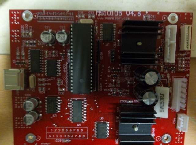

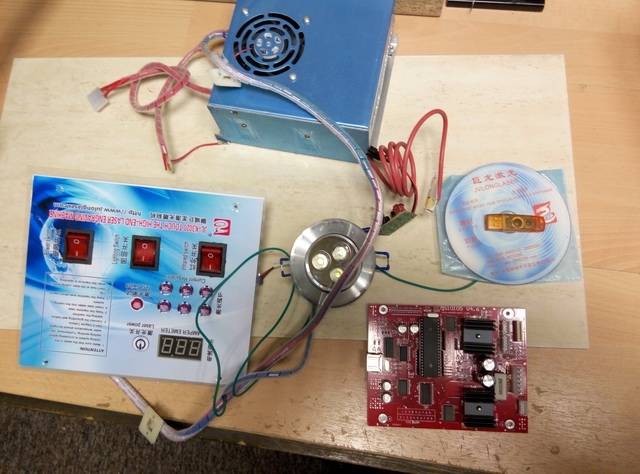

Ktoś się orientuje czy się da i jak zmienić ustawienia sterownika/programu pod inny ploter?
Chiński ploter laserowy CO2 - zakup bez klucza USB

Oczywiście, że się da.
Będziesz miał trochę zabawy z dopasowaniem ilości impulsów dla silników bo to zależy od silników i przełożenia ale to żadna filozofia.
Tylko pamiętaj, że LC to już dość leciwy produkt i ma swoje kaprysy.
W Chinach MPC6515 można kupić nowy za 300USD/komplet z kluczem i wyświetlaczem.

Hej - nie udało mi się sprawdzić, ale zerknąłem - rubryczka jest do wpisania pola pracy.
LC fakt faktem potrafi zamulić, ale generalnie daje radę. Wkurza mnie, że czasem podczas zaciągania pliku wywala program.
Ja myślę o sterowniku z ekranem takim:
http://www.aliexpress.com/item/Ruida-RD ... .27.CwzTxx
albo takim:
http://www.aliexpress.com/item/Co2-Lase ... 18400_6151
Sam nie wiem czy całej maszyny na 120x90 nie zmienię koło września więc się glęboko zastanawiam.... i sam nie wiem pomajstrował bym sobie.
