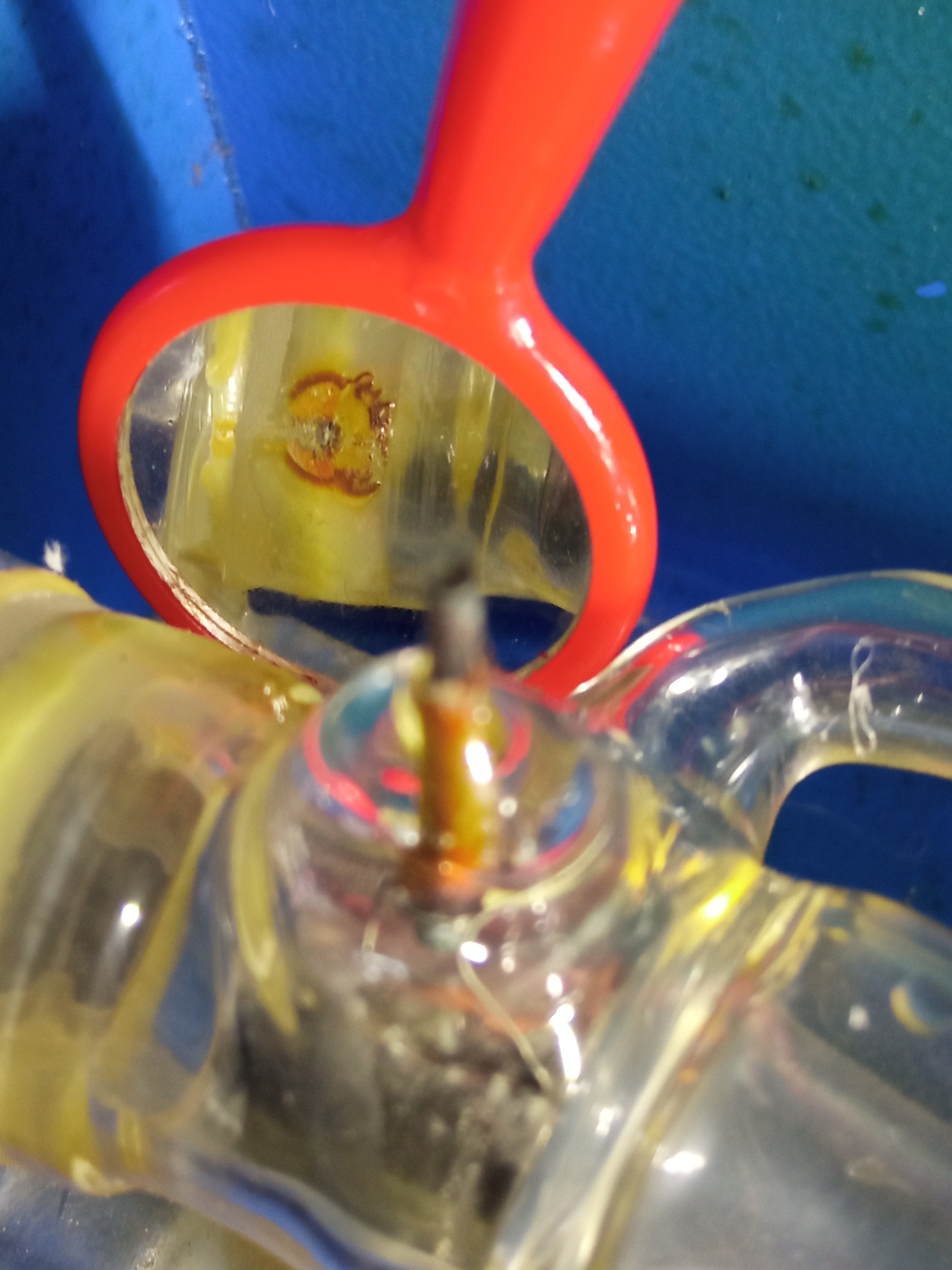

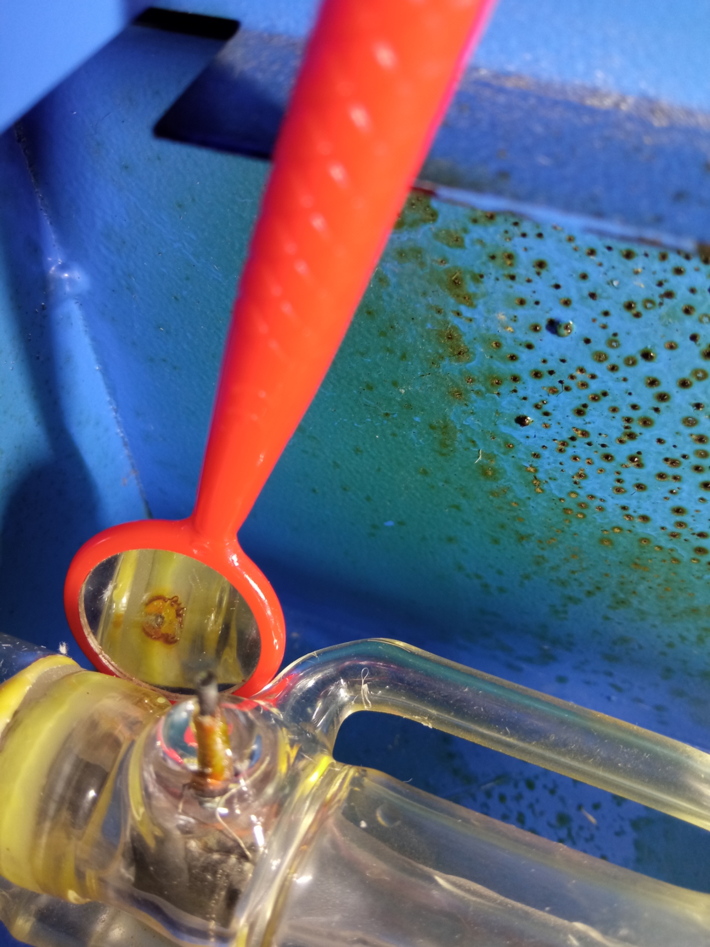

monoceros71
- Posty: 1
- Rejestracja: 16 sie 2023, 13:43
Re: Chińczyk K40 Przebicie WN
Dzień dobry.
Problem wydaje się być podobny więc się podepnę. Będę mocno wdzięczny za jakiekolwiek opinie.
Jakieś 2 miesiące świetnie się bawię ustrojstwem K40.
Bywa, że śmiga 4 h dziennie, bywa, że przez 3 dni nic.
Pierwsza kalibracja luster już za mną.
Wszystko śmigało mniej więcej: sklejka nominalnie 3 mm - realnie jakieś 2,8 mm, grawerowanie 40%; 400 mm/min, cięcie 40% 10 mm/min.
Wygrawerowane, wycięte idealnie nawet nieszczególnie okopcone.
I nagle stop i trzask.
Z tyłu w komorze tuby widać wyładowania.
Starałem się dokładnie przestudiować wszystko co w necie, m.in. na niniejszym forum znalazłem i doszedłem do wniosku, że izolacja elektrody poszła. Więc wymieniłem przy pomocy kleju na gorąco. Obkleiłem dokoła tak że nie ma opcji, ale jednak iskra dalej przechodzi.
Pożyczyłem od córki lusterko pseudodentystyczne oglądam tubę dokładnie z każdej strony no i... niestety znalazłem to co na zdjęciu.
Podejrzewam, że to właśnie jest źródłem problemu.
Czytałem gdzieś, że komuś całe denko z tuby odpadło i dało się to naprawić, więc kieruję pytanie do szanownego grona mniej lub bardziej doświadczonych specjalistów - jest szansa i ewentualnie jak sobie z tym poradzić poza oczywistym rozwiązaniem zwanym "nowa tuba"?
Z góry dziękuję za wszelkie konstruktywne komentarze i wskazówki
