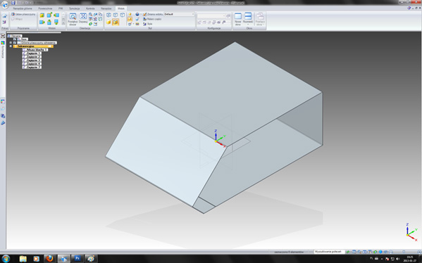

Witam!
Może i głupie pytanie, ale w jaki sposób mogę sprawnię wycentrować otwór na środku górnego lica powierzchni obudowy?
Chce mieć otwór o średnicy 100mm na środku i 4 otwory 5mm w każdym rogu otworu...
piocam
Posty: 317
Rejestracja: 05 sty 2011, 10:05
Lokalizacja: Wrocław
Post napisał: piocam » 28 sty 2013, 08:41
Wywołaj funkcjonalność Otwór. Otwórz szkic na odpowiednim licu. Wrysuj geometrię pozwalającą spozycjonować otwory. W tym przypadku:
*Dwie proste przecinające się w środku lica wychodzące z jego narożników
*Na przecięciu dwóch linii Prostokąt ze środka o odpowiednich wymiarach.
Wstawiasz otwory w odpowiednie miejsca i gotowe.
Ewentualnie mógłbyś użyć szyku prostokątnego do powielenia czterech otworów, ale to jak już chcesz.
