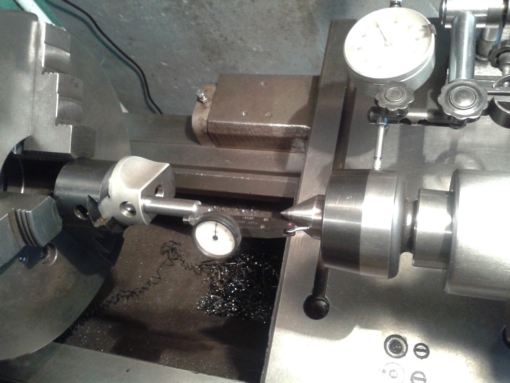

Ja ostatnio robiłem tak - zdjęcie. Nie chodziło mi o sprawdzanie ustawienia konika tylko ustawienie kła pod toczenie w kłach i dlatego sprawdzałem tylko na stożku kła. W uchwycie mam wytaczadło, którym wygodnie mogłem podjechać czujnikiem pod sam stożek.

To też dobry sposób, jak masz ustalone położenie wyjściowe (zerowe) zgodne z centrycznym ustawieniem. Mam na myśli przestawianie pod zegar.

Post napisał: BYDGOST » 16 sty 2014, 16:48
Przesunięcie kła sprawdzałem ns drugim czujniku dostawionym prostopadle (większa tarcza).
Posty: 12421
Post napisał: RomanJ4 » 16 sty 2014, 18:26
A sprawdzałeś może ile po takim ustawieniu przetoczony wałek ciągnie stożka, bo bardzo jestem ciekaw?
