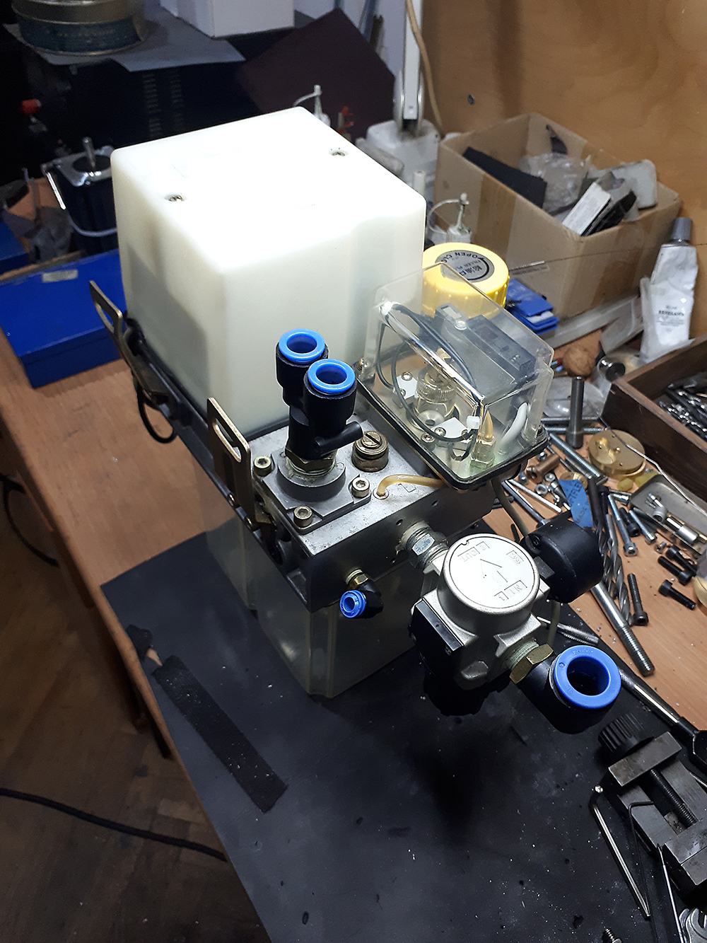

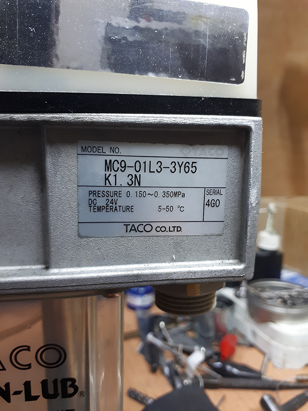

Witam szanownych kolegów. Udało mi się zdobyć na rynku wtórnym fajny agregat do smarowania mgłą olejową firmy Taco Micron-Lub
Model MC9. Bardzo chciał bym to zaaplikować do nowo- budowanej frezarki cnc. Niestety nie znam się w ogóle na tego typu aparatach i dlatego proszę o pomoc i podpowiedź jak mam to podłączyć i wysterować.

https://www.hasmak.com.tr/yenipdf/TACO%20CATALOG.pdf
ok 154 strona. Wierzę, że wpisałeś chociaż symbol w neta i po prostu nie znalazłeś w manualach producenta Co prawda nie ma tam dokładnie tego samego symbolu ale bardzo często z demontażu takie komponenty są wykonywane specjalnie dla kogoś i mają trochę inny symbol i różnią się szczegółami.

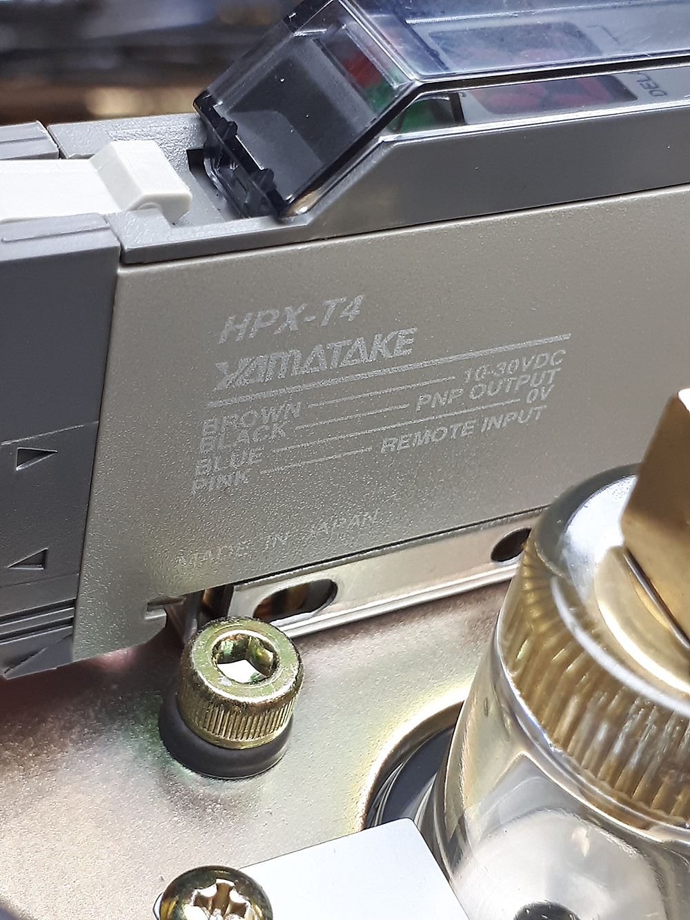

Masz tam też czujnik optyczny. Na temat takiego lub podobnych znajdziesz info tutaj:
https://www.tkkcorporation.com/wp-conte ... /HPX-T.pdf

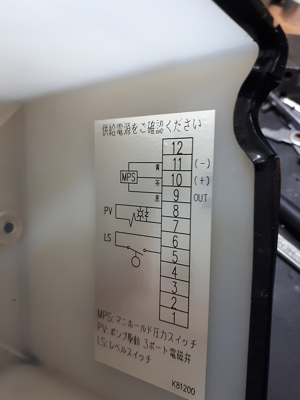

Dzięki .Ten katalog już wcześniej ściągnąłem, nic tam nie ma o podłączeniach elektrycznych, albo ja nie umiem tego odczytać i przetworzyć na swoje potrzeby. Ten foto-wyłącznik do liczenia kropelek to też jest dla mnie zagadka, nie miałem nigdy z podobnymi konstrukcjami do czynienia. To absolutnie nie moja dziedzina, dlatego zwróciłem się o pomoc. Sądziłem że ktoś rozszyfruje te nieznane mi symbole graficzne, pod nazwą PV i LS albo chociaż zasugeruje co to może być na podstawie ew. doświadczeń z innymi podobnymi urządzeniami.

PV wygląda właśnie na czujnik optyczny, a LV na grzybek lub zwykły wyłącznik.

Kabelek wychodzący z czujnika optycznego jest dość krótki , nie wygląda na to że mógłby być wpięty bezpośrednio do listwy, posiada cztery żyły: jakieś wejście Remote, wyjście PNP i dwie do zasilania. Może tam jeszcze powinno być jakieś sterowanie po drodze?

To wyjście to zapewne sygnał ciśnienia wewnątrz jak by wskazywał manual.
LS - oil level switch for lower level
MPS - Pressure switch of manifold press
PV - Solenoid valve for drivin pump (zapewne odpowiada za ilość podawanego oleju)
Czujnik optyczny jest zapewne do poziomu oleju (str. 4 drugiego z manuali).

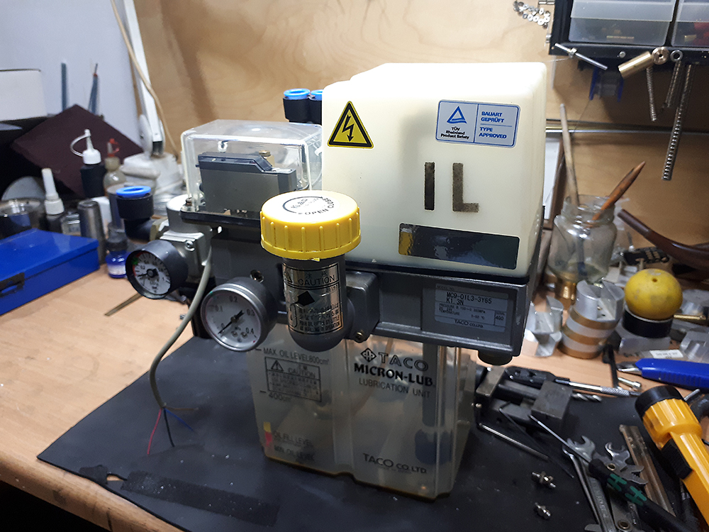

Znalazłem chwilę w weekend by poczynić jakąś rozkminkę urządzenia:
Wyjście 5 i 6 na listwie, to pływak rozłączający obwód przy za niskim poziomie oleju, za pewne wpina się go szeregowo.
Obok listwy przyłączeniowej znajduje się elektrozawór...(to ten czarny, po lewej na poniższym zdjęciu) podpięty jest pod nr 7 i 8 na listwie, obok, po prawej jakieś białe ustrojstwo ala przekaźnik chyba do sterowania tego elektrozaworu i czegoś jeszcze bo na obudowie jest rozpiska kabelków i zakres maksymalnego ciśnienia pracy. Trzy kabelki podpięte pod nr. 9,10,11.
(czarny pod 9- sterowanie, reszta zasilanie, białego z rozpiski nie ma w ogóle)
Elektrozawór sprawdziłem na krótko, przełącza się informując świeceniem diody,
To drugie białe - podłączyłem tylko +/_ bez reakcji. Wolałem nie podłączać tego wejścia nr 9 bo nie znam tego podzespołu i nie chciał bym go głupio uszkodzić.
Sprawdziłem też fotowyłącznik- działa i po zasłonięciu wiązki światła kartonikiem, na czarnym kabelku znika napięcie 2,5V, które może być prawdopodobnie do sterowania tego wejścia nr 9. Można odwrócić funkcje przełączając switche. Czyli to działa tak że spadająca kropla zasłania wiązkę i wyłącza na chwilę napięcie sterujące elektrozaworem, który się otwiera powodując strzał z mgły. Hipotetycznie i w uproszczeniu.
Podłączyłem również sprężone powietrze, ale ono przelatuje swobodnie przez urządzenie i wylatuje króćcem na mgłę. Włączenie elektrozaworu na krótko nic nie wnosi.
Na obudowie jest jeszcze mała złączka do powietrza, która jest zagadką.
W zasadzie wydawało mi się że już jestem blisko ale ten przepływ swobodny powietrza mi pomieszał w głowie. Wszystko testowałem bez oleju..... może z olejem jest inaczej? Choć nie wydaje mi się to prawdopodobne.

No musisz mieć olej to raz. Dwa to białe wygląda na czujnik ciśnienia. Symbol od PS się zaczyna co sugeruje na pressure sensor. Czujnik optyczny ciężko stwierdzić. Może tak być. Jedna wskazówka, raczej żadne z tych urządzeń nie steruje pozostałymi. Podejrzewam, że sterowanie odbywa się już w kontrolerze maszyny.
