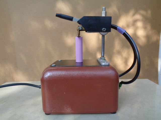

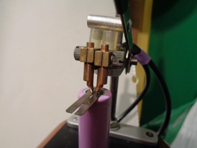

Też zbudowałem https://pfmrc.eu/index.php/topic/55363- ... lko/page-3, nie mam tylko czasu dokończyć mechaniki, a konkretnie scentrować elektrody mimośrodami w zamocowaniu, test z prądu zwarcia (czerwony miernik - prąd na wtórnym, spada wraz z rozgrzewaniem zwartego materiału, żółty - pobierany w tym czasie przez pierwotne), zwarcie - śruba M8.. Po kilku (kilkusekundowych) zwarciach w trosce o izolację trzeba ostudzić mocno rozgrzane wtórne uzwojenie.
Stan mojego wygląda tak..
mocowanie sterownika na obudowie,
Obrazek Obrazek
izolacja elektrod - preszpan,
Obrazek Obrazek
wnętrze chassis,
stan obecny...
