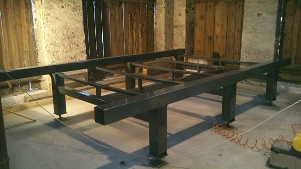

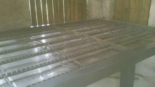

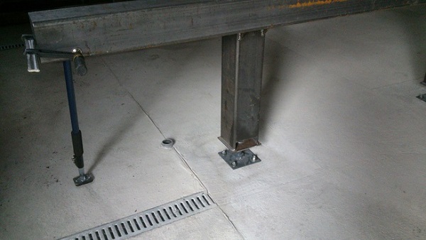

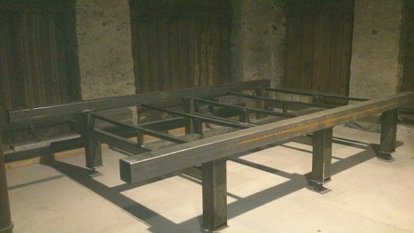

Budowa wypalarki plazmowej 4000x2000,może troszkę nietypowa formatka.Dla potrzeb własnych muszę wypalać także w profilu otwarym tak więc został wykonany stół z wodą by nie zabrudzić ścianki pod spodem. Stół został wykonany z profila 160x160x5, podstawa wanny została wygięta w łuk ze spadem do przodu stołu by jedny otworem spuścić całość.
Po pierwszym lakierze
Już z blachą

pokaż zdjęcia.... jedno może zastąpić tysiące słów :)
fundament mocny... profile duże... ale szkoda że ruszt i konstrukcja plotera połączone.... jakie napędy?? prowadnice ?? staerowanie ?? konstrukcja Z-tki ??
