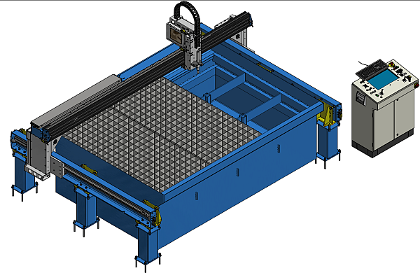

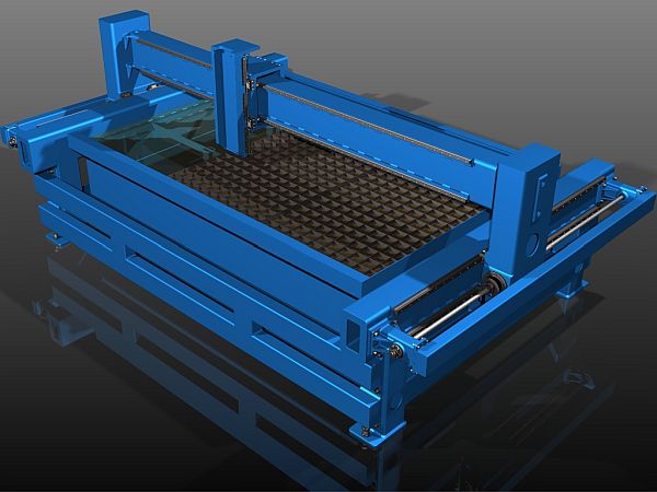

Poniżej popełniony wcześniej, x lat temu, projekt waterjeta, który ze względu na swoje gabaryty i dokładności obróbek, sporo frezarszczyzny, precyzję pozycjonowania (śruby kulowe) został wówczas odłożony na czas, gdy mniejsze maszynki zarobią na wykonanie tego modelu!
[ Dodano: 2013-03-27, 02:10 ]
A na kolejnej rycinie (WJ 2x3m v1) wstępny model wycinarki wodnej. W stosunku do poprzedniego projektu wypalarki plazmowej, zmienione zostało rozwiązanie napędu osi X (2 silniki na oś X - na każdą stronę 12Nm z enkoderem - bez wałka sprzęgającego mechanicznie obie strony). Zmieniona zostanie również cała karetka i sposoby montażu silników + elementy na końce bramy do zamocowania osłon harmonijkowych. Kareta zostanie zwężona i odchudzona. W osi Z pozostanie śruba kulowa, ale mniejszych rozmiarów + osłony harmonijkowe.
Cała szafa sterownicza będzie powiększona i wykonana w całości we własnym zakresie.

Prace projektowe trwają nadal, ale zbliżają się nareszcie ku końcowi
Mam jednak problem, jaki program wybrać???...
Który soft Szanowni Koledzy polecalibyście do generowania nestingów na waterjeta?
Czy np. Wykrys, Sigmanest ma bazy materiałowe, w których ujęte są czasy przebić, prędkości cięcia różnych materiałów itp. rzeczy typowe dla wycinania wodnego

Software do nestingu: IGEMS or LANTEK.
Bazy materiałowe średnio słabo się sprawdzają w praktyce.
Powód: Różna twardość niby tych samych materiałów u różnych producentów, ba, nawet u tego samego.
