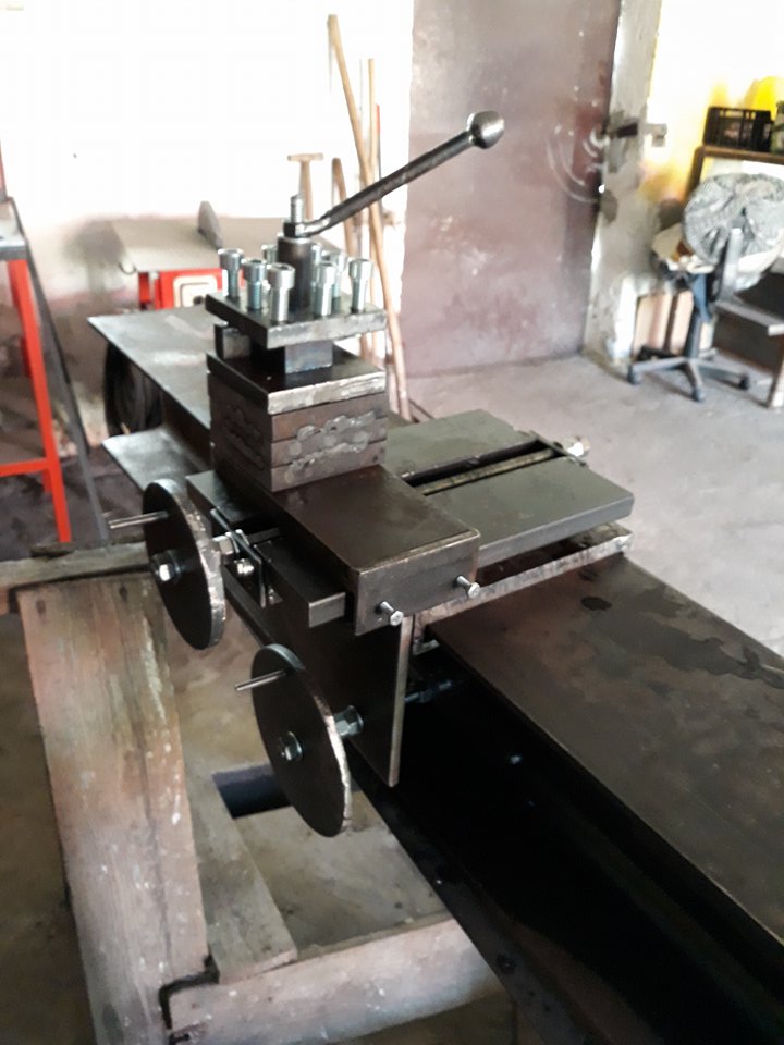

Witam wszystkim ejstem nowy na forum chcialbym spytac was o moj support ktory zbudowal :) o ocene opinie , jak narazie luz jaki jest na supporcie to na zebatce 1 mm :/ Support zbudowany jest na blacach 10-15mm oraz na lozu 200x200 14000 Deowniku :D
PS: dla ciekawych i chetnych moge wrzucic wiecej ZDJ na temat mojej tokarki :)
Dodane 40 sekundy:
I moje pytanie jaki najeloiej silnik zamontowac do takiej tokareczki :) uchwyt tokarski okolo 200mm :)

Trudno powiedzieć na ile sztywna jest taka konstrukcja. Ale raczej ponad 1,1kW bym nie polecał, za to obroty koniecznie 1400-1500 różnie opisują ale chodzi o tzw ilość par biegunów. Jak dasz przekładnię to spokojnie będzie sobie radziła nawet z silnikiem 0,75kW.
Ewentualnie jak przekładni nie uda Ci się zbudować to można dać większy silnik i falownik.
Na moje oko uchwyt 200mm będzie za duży. Im wyżej wrzeciono tym bardziej giętka będzie jego obudowa. A zgaduję że wrzeciona nie wsadzisz w jakiś solidny odlew tylko w spawane blachy.

Do tego dojdzie stol ktory tez bedzie sporo wazyl i bedzie domocowany no myslalem wlasnie na takim silnikiem jaki mowiles , lecz narazie mysle zajac sie zrobieniem Konika calego i dopiero wrzeciono i uchwyt i w tym czasie jak konik bede robil to stol, moja jedyna oba czy jesli Noz dojdzie do materialu np do bolca czy nie wyrwie tego supportu xD

Bardziej bym się obawiał tego że to dzieło sztuki zacznie wpadać w wibracje że strach będzie stać obok. ;) Bardzo trudno jest zrobić prowadnice na płaskiej powierzchni nieobrobionej niczym więc i nie spasowanej w żaden sposób. Tym bardziej że suport poprzeczny zrobiłeś maksymalnie wąski zamiast zrobić maksymalnie szeroki. Strasznie wiotkie to wyjdzie. Nawet jak coś utoczysz tym to bardzo trudno będzie Ci utrzymać dobrą jakość powierzchni. Ale próbuj. :)

Pisze tutaj zeby sie dowieidziec i cos przerobic a dostep mam do materialow taki i inntch bardzo duzy :d wiec nie widze problemu przerobic ssupportu tak jak mowisz :D

Szkoda tracić tego co zrobiłeś, ale jest dużo racji w tym że suport jest za wąski. Zerknij na kanał youtube majsterkowicz.pl, właściciel zbudował podobną maszynkę do Twojej i działa lepiej niż moja chińska mini lathe.
Konik to i tak ma podstawę, więc nie widzę problemu w jej dorobieniu. Podobnie wrzeciono można wsadzić do nowego korpusu. Sam wybierz czy chcesz od razu robić dobrą tokarkę czy stworzyć prototyp pod następną.

Post napisał: Gadzik97 » 24 kwie 2018, 20:30
Chcem zrobic dobra tokarka , ale wiem ze jesli zrobie te to bede robil kolejna tokarke bo mam darmowy material :p , support bedzeie mial poprawki napewno
