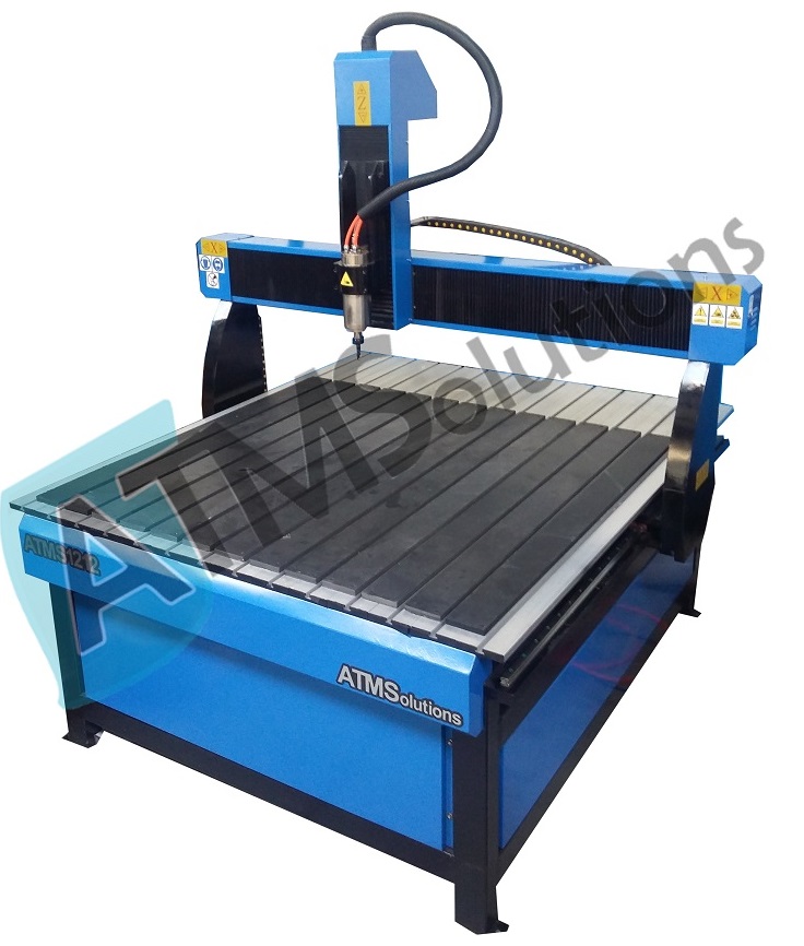

To chińczyki robią więc pewnie wymiar taki żeby było jak najtaniej...
Dodaj więcej pola na x + 10cm naddatku i na y + 20cm naddatku powyżej obszaru pracy. Prowadnice i napęd nie od góry jak u chińczyków tylko po boku albo od dołu. Od góry to niepraktyczne jak nie wiem bo się wszystko zaczepia o to. Czy przy zakładaniu materiału czy przy ściąganiu.
https://1.allegroimg.com/original/0cc3d ... df16fee791
Jeszcze profil na którym jeździ X przerobić na odciąg. Nawiercić od dołu i z jednej strony dać rurę elastyczną. Oczywiście to trzeba sobie przemyśleć i dobrać.
