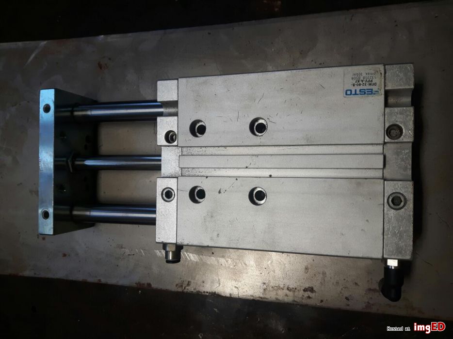

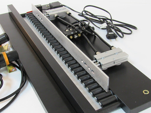

Witam, chcę wykonać własny odcinacz do wałka z ciasta na własne potrzeby karpiarstwa ułatwiające pracę.
Zależy mi na podwójnym siłowniku.
Chce tylko dodać, że jestem totalnie zielony w tym temacie i nie wiem co tak naprawdę jest mi potrzebne, jak to połączyć, i z tym pytaniem zwracam się do was.
Co jeszcze oprócz tego ?
Szybkiego siłownika do przesuwania Festo dfm (Jaki model hmm)
Elektrozawór pneumatyczny
Czujnik laserowy omron E3Z
Psi regulator.
-Listwa rolkowa
i co dalej ?
Tak to wygląda w praktyce
https://youtu.be/ou7ajq3r6VQ?list=PLEo6nesTEHHO4pIqRzoJazHUCIDDzhr8j
Budowa odcinacza pneumatycznego wałka do ciasta
