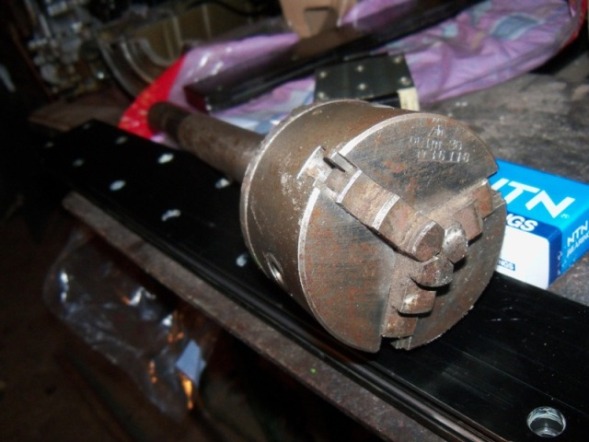

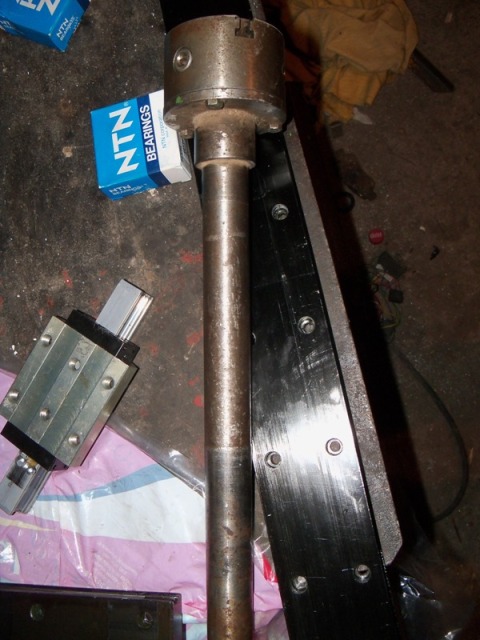

witam
Wpadły mi w ręce wózki liniowe wraz z prowadnicami (2x rexroth7210 z prowadnicami ok19cm oraz lozysko INA 87 r12 (szerokosc prowadnicy ~67mm ,długość 68cm)) i zastanawiam sie czy znalazłyby zastasowanie w budowie małej tokarki do drewna i metalu jako posów. Nie bedzie mi potrzebna do celow zarobkowych, chce ja zbudować by się sprawdzić :) mam uchwyt tokarski PUTm-80 z kompletem szczęk i sporo checi do jej budowy :)
Prosze o wyrozumiałość w niektórych kwestiach, w miarę możliwości bede przeszukiwał forum poszukując informacji a tematów jest wiele. Ale na początek chciałbym wiedzieć czy te lożyska i prowadnice będą się nadawać do tego celu, chce wydać możliwe jak najmniej.

Wyjdzie z tego mała tokarka modelarska - w drewnie, plastiku i alu potoczysz. Brakuje wózka pod konik, a skok w osi x to zaledwie kilka cm.
Nie wiem, czy zdajesz sobie sprawę, że elektronika dla takiej tokarynki kosztuje prawie tyle samo, co dla dużej?

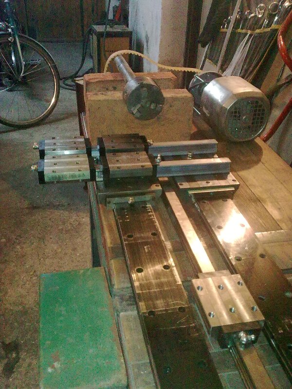

Post napisał: hollyblood » 29 sty 2014, 19:05

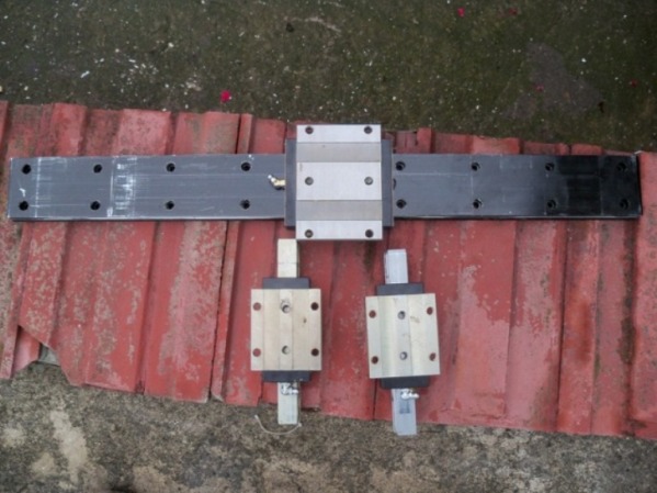

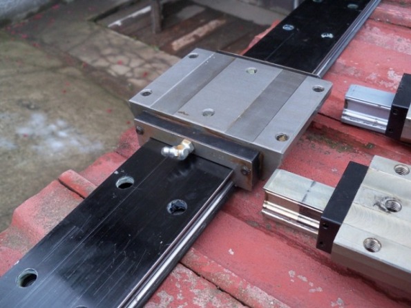

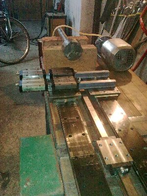

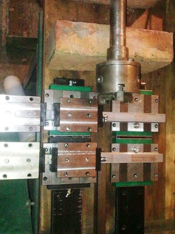

Wiatm po dluzszej przerwie :) jeszcze się nie poddałem przy budowie, kompletowalem trochę elementow ale jeszcze wielu mi brakuje. Przemyślałem konstrukcje i przeznaczenie. Ramę planuje zrobić z cownika, a konkretnie dwoch rownoległych odcinków wzmocnionych poprzeczkami. Mam zamiar oddać je do jakiegoś zakładu na frezarkę w celu wyrównania i wyfrezowaniu miejsc na prowadnice liniowe aby były również idealnie równoległe .Postanowiłem odpuścić zupełnie pomysł ze sterowaniem numerycznym. Nie będę nią zarabiał na chleb wiec nie inwestuje kolosalnych sum w to. Za napęd posłuży silnik 3F 0,37kW z hamulcem zasilany z falownika 0,75kW. Planuje używać tokarki głównie w miękkich metalach (aluminium) oraz tworzywach. Stali ona nie zobaczy. Przeniesienie napędu wykonam na pasku zębatym bez końcowym AT10. Posów na listwie zębatej moduł 1, a posów imaka noża na śrubie trapezowej. Nie mam pomysłu jak wykonać konik.Resztę jakoś wykombinuje :) będę dodawał zdjęcia
PS. cegły nie będa wchodzić w sklad tokarki a zdjecia robione jedna z cegieł :P

Post napisał: cube000 » 30 sty 2014, 10:38
Są różne opcje na konik.
Może rozsuń trochę te szerokie prowadnice i konik zrób na tej trzeciej wąskiej leżącej wzdłuż.
Lub sprzedaj ją i postaraj się dokupić jeden wózek szeroki. Suport na trzech wózkach powinien dać radę bez najmniejszego problemu a konik będziesz mógł zrobić na dwóch pozostałych.
Ale ;)
Czy do tak mocnych prowadnic nie szkoda montować tak małego uchwytu? Konstrukcję zrób tak, abyś bez większych zmian mechanicznych mógł założyć większy uchwyt, ze 125 przynajmniej. Tak aby w grę wchodziła, co najwyżej, wymiana łożysk i bloków w których będą ustalone.
