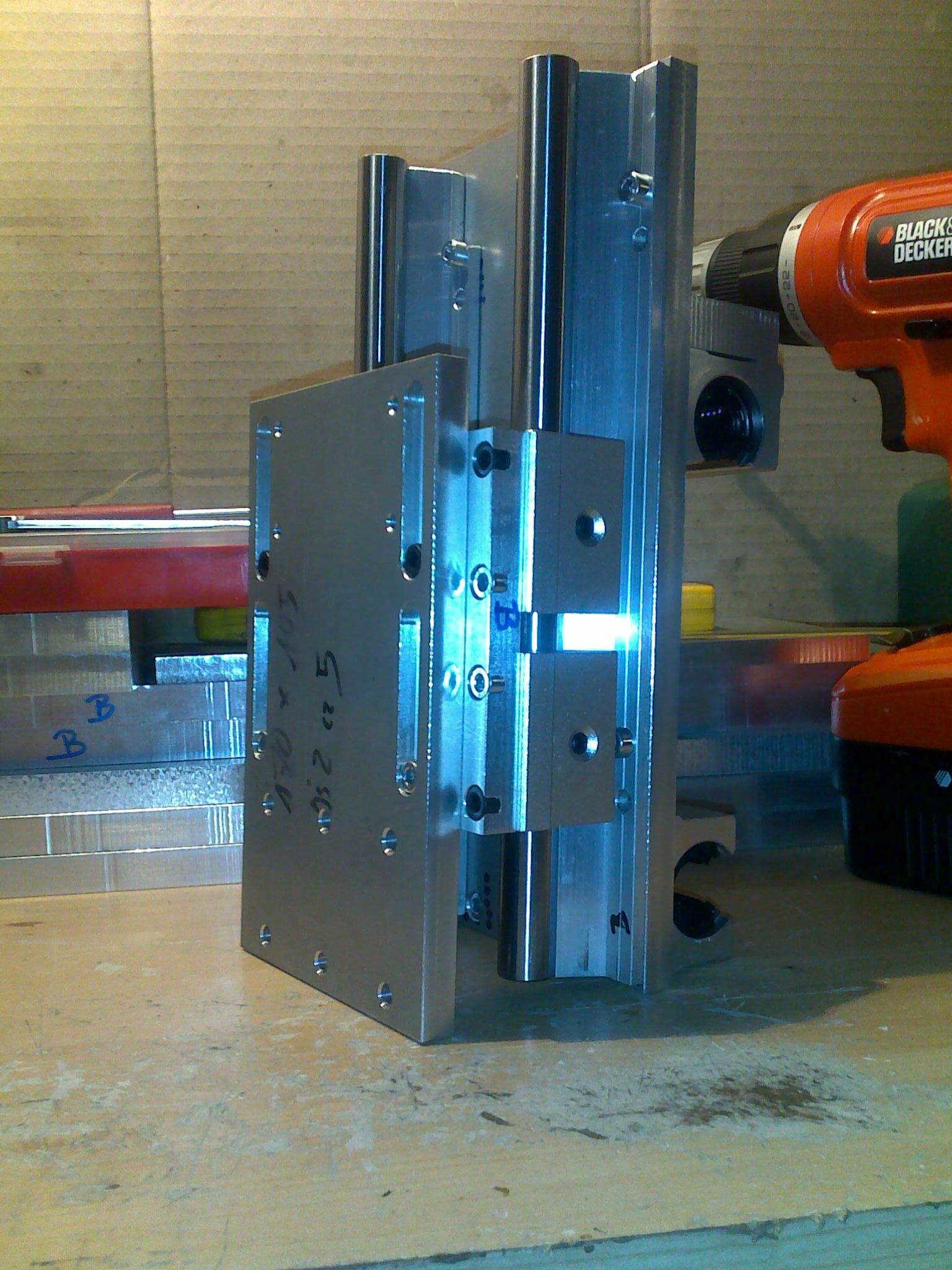

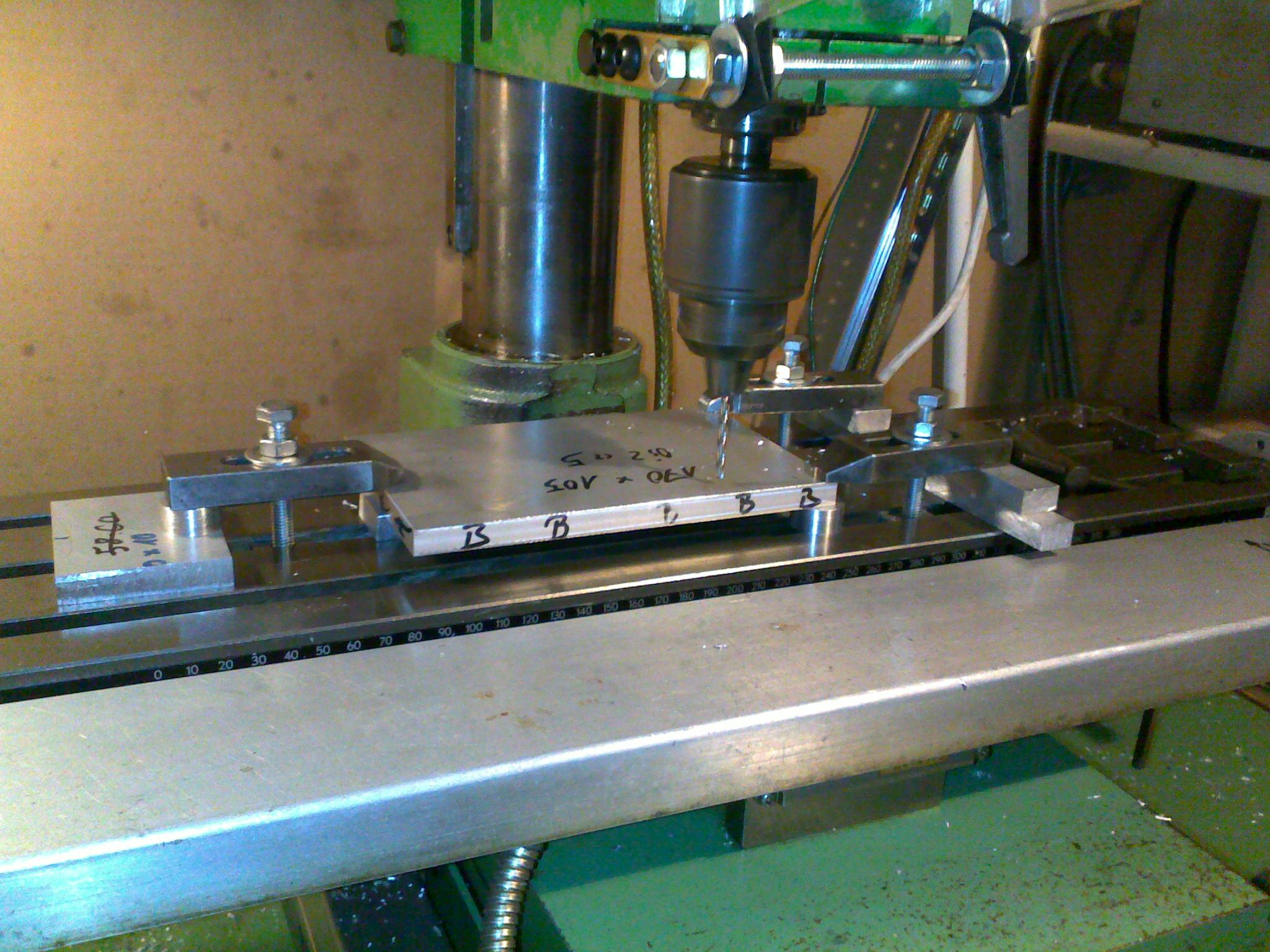

Sam teraz jestem na etapie budowy plotera o podobnych parametrach. Części kosztowały mnie wraz z przesyłką 5500zł. Jak zobaczyłem ile kosztuje wyfrezowanie elementów plotera to kupiłem małą frezarkę za 5400 z przesyłką z Anglii i wszystko robię sam. Śruby kulowe kupiłem od razu zarobione pod łożyska.
Na zdjęciach częściowo już poskładana oś Z oraz detal na frezarce. Konstrukcja to PA6 10 i 15mm praz profile aluminiowe.
Wszystkie elementy poza prowadnicami i formatkami al to anglia, taiwan, chiny i korea jak się okazało.
