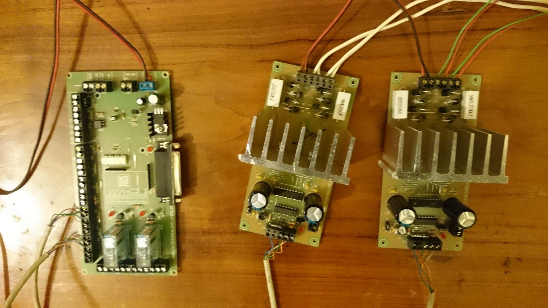

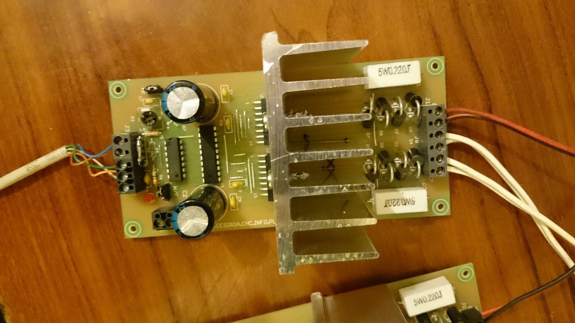

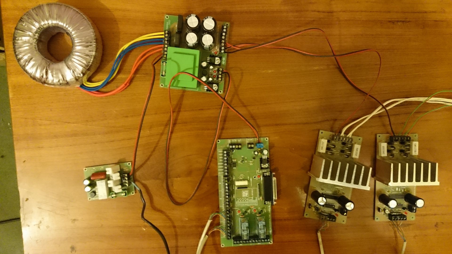

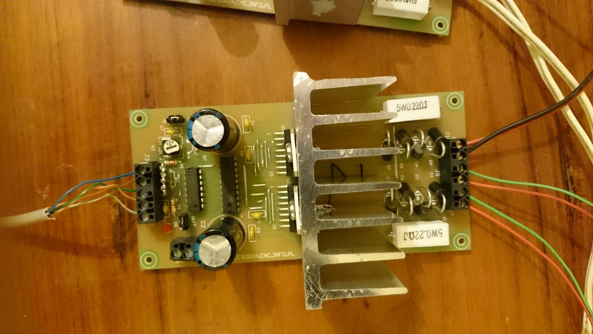

Post napisał: johny0688 » 23 lut 2016, 18:22
Spokojnie, w tym momencie przechodzisz drogę którą przeszedł każdy początkujący, ja upaliłem dwa l297 i jeden 298. Zworka w każdym sterowniku ma być ustawiona na MA. SL używa się gdy chcemy synchronizować dwa sterowniki ze sobą. Prześlij jakieś zdjęcia swojej elektroniki, może masz coś nie tak połączone, a sam nie widzisz błędu. Czym zasilasz sterowniki? Skąd bierzesz zasilanie do logiki i do silników? Mostkujesz masy? Czy sprawdziłeś diody tak jak napisałem wyżej?

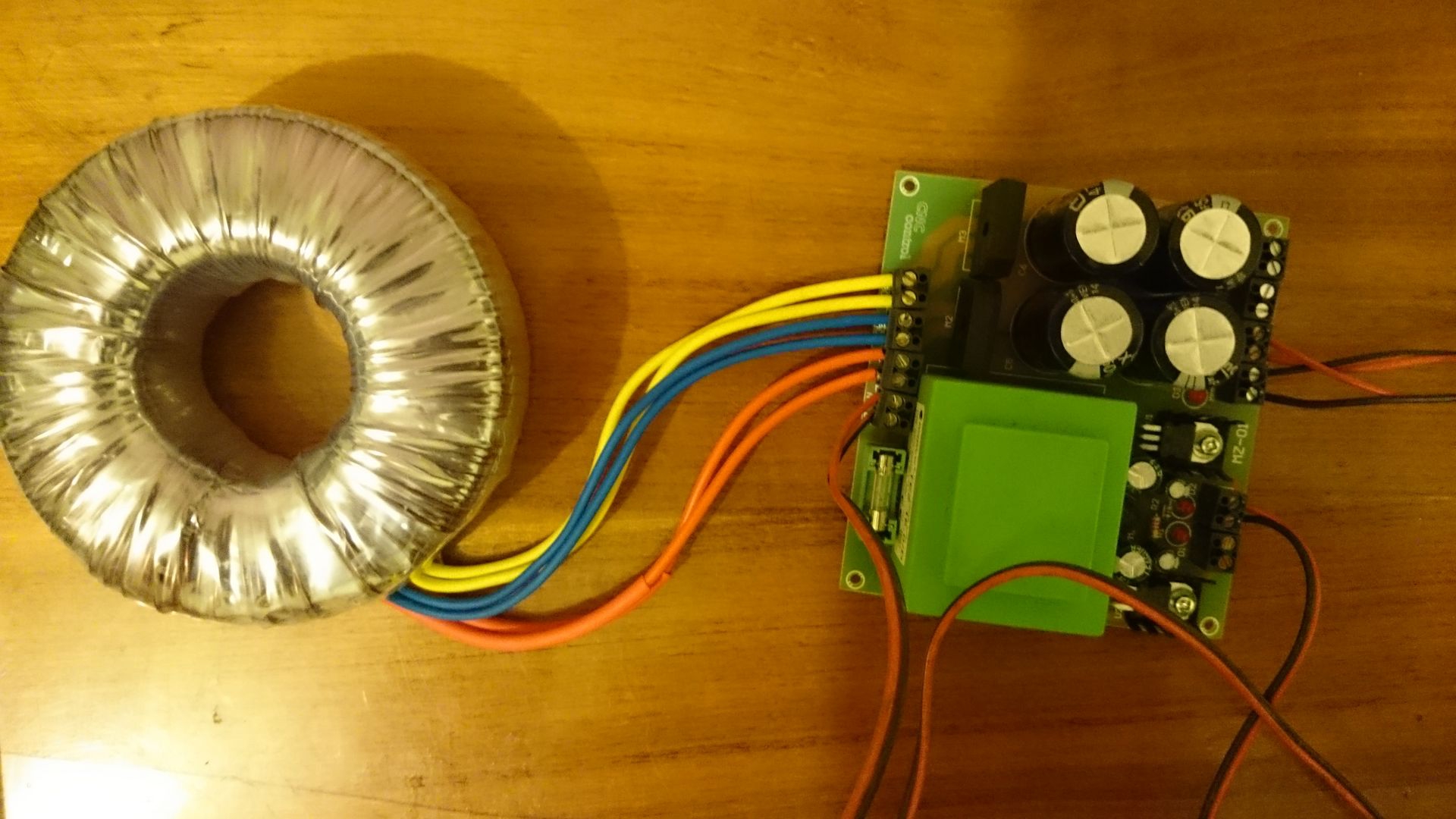

Post napisał: ST4CHU » 24 lut 2016, 06:47
zasilanie płyty głównej SSK-MB2 jest z zasilacza MZ-01 12v, dla logiki 5v jest zasilane z płyty głównej SSK-MB2, zasilanie silników z zasilacza MZ-01, masy nie mostkowałem, a diody jeśli chodzi o schottkiego to są SB560 5A 60V MIC i nie wiem jak je sprawdzić, dorzucam fotki sterowników

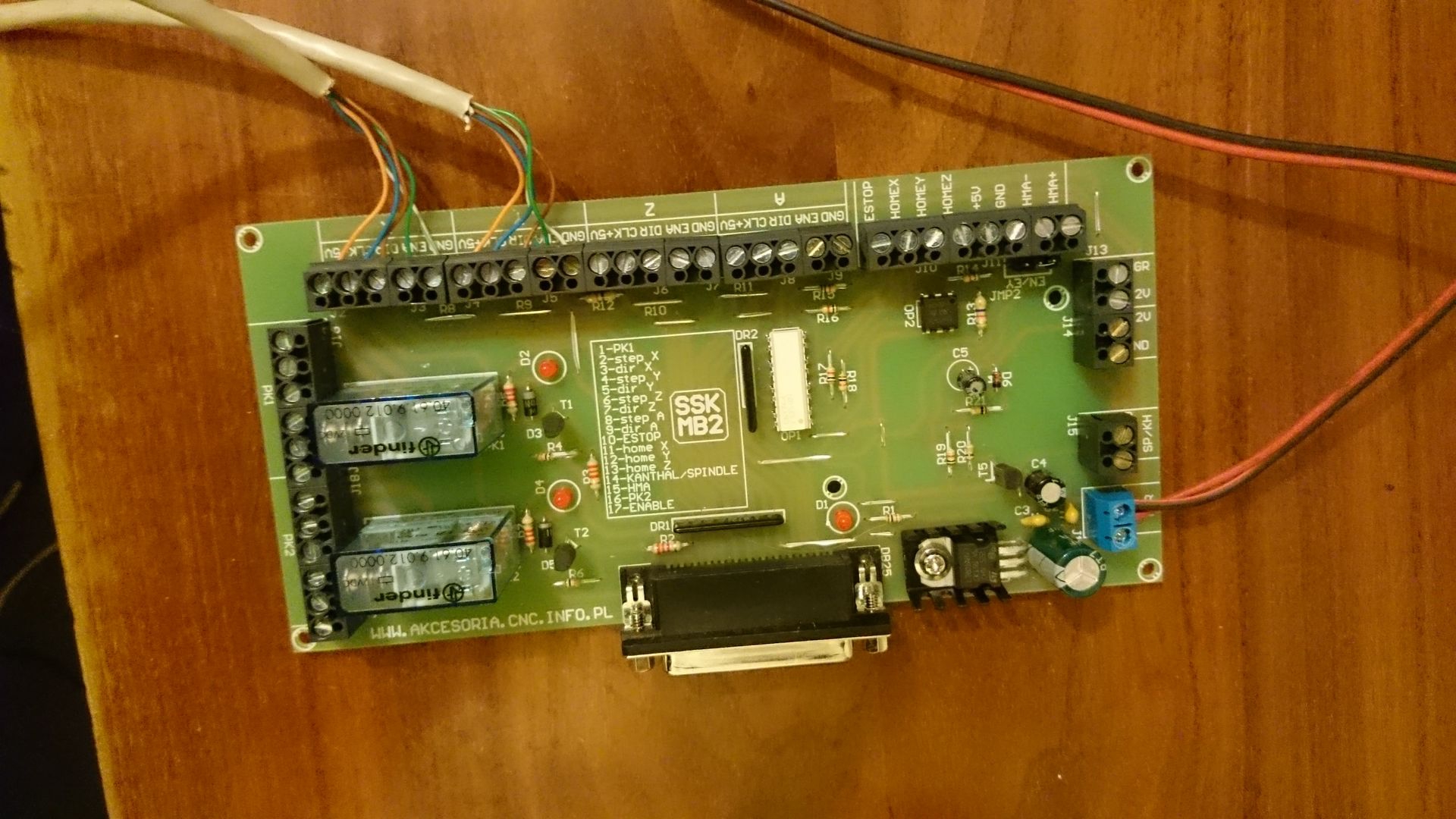

Post napisał: ST4CHU » 25 lut 2016, 12:41
układy l298n dotarły i już wymieniłem, pytanie co do mostkowania masy, mam połączyć wszystkie masy ze sobą -5v -12v i -36v zasilania sterowników? wole dopytać niż coś znowu spalić i tak sobie myślę czy może być to spowodowane tym jest to wina złącza LPT że mi nie działa bo mam zamontowane chyba żeńskie a nie męskie ( w sklepie miał problem jaki dać) oto fotka

Post napisał: pukury » 25 lut 2016, 13:24
witam.
sprawdź - podłącz tylko mobo do kompa kablem ( bez sterowników ).
zbadaj czy masę kompa masz na masie mobo.
żeńskie mają inaczej niż męskie.
jaki masz kabel lpt ?
gniazdo powinno być jak w opisie.
nie chciałbym być złym prorokiem - ale port lpt mógł polec.
masy muszą być połączone - najlepiej przy zasilaczu.
przy tych sterach nigdy nie ustawiałem ani na slave - ani na master.
pozdrawiam.
