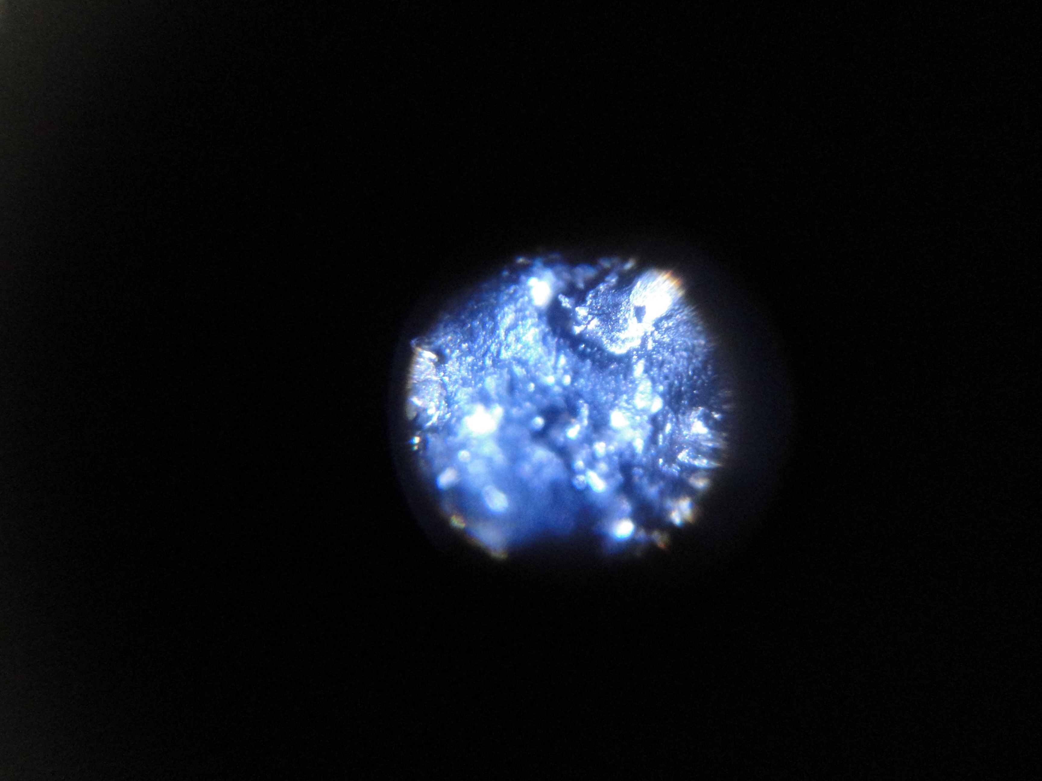

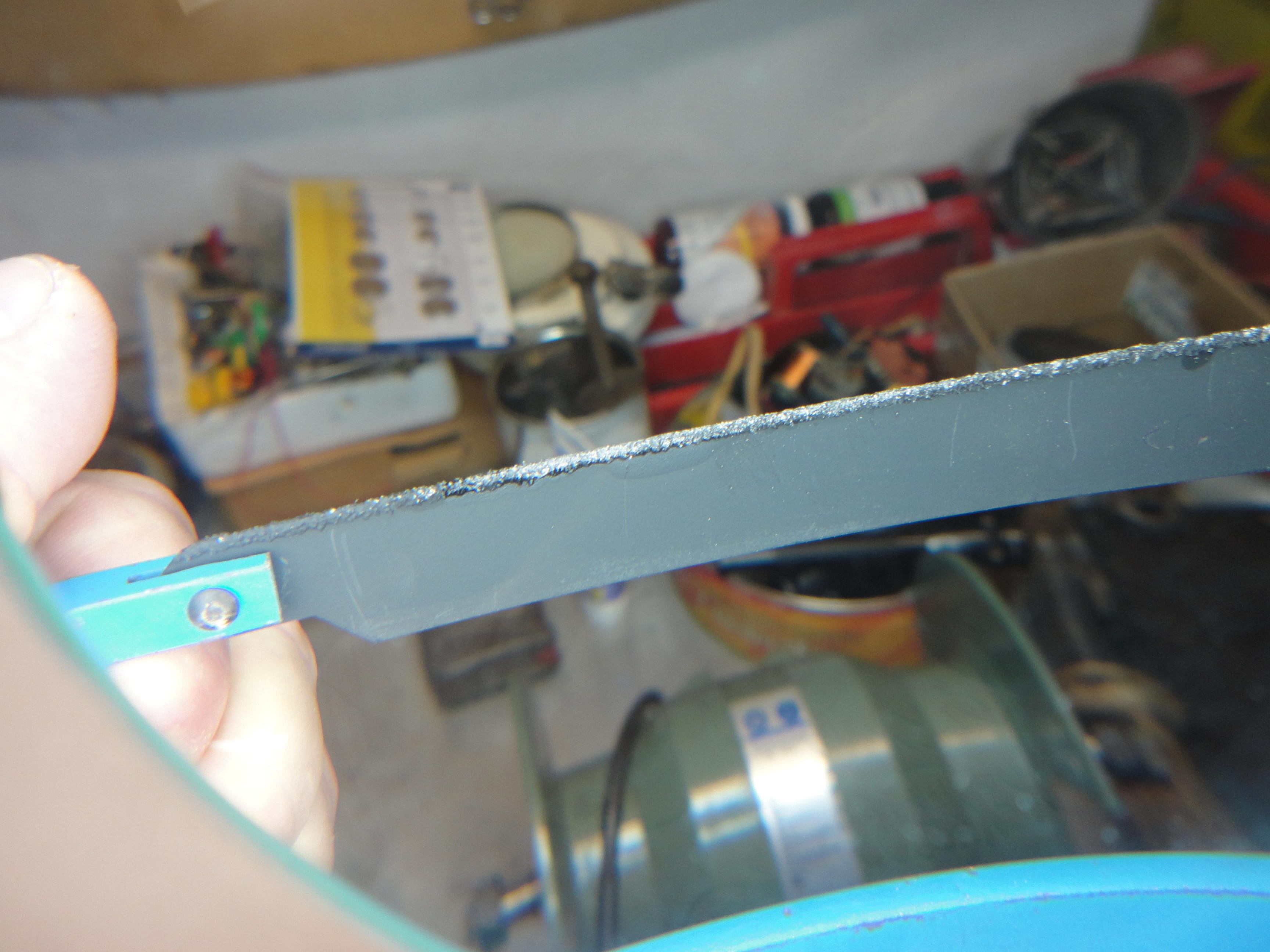

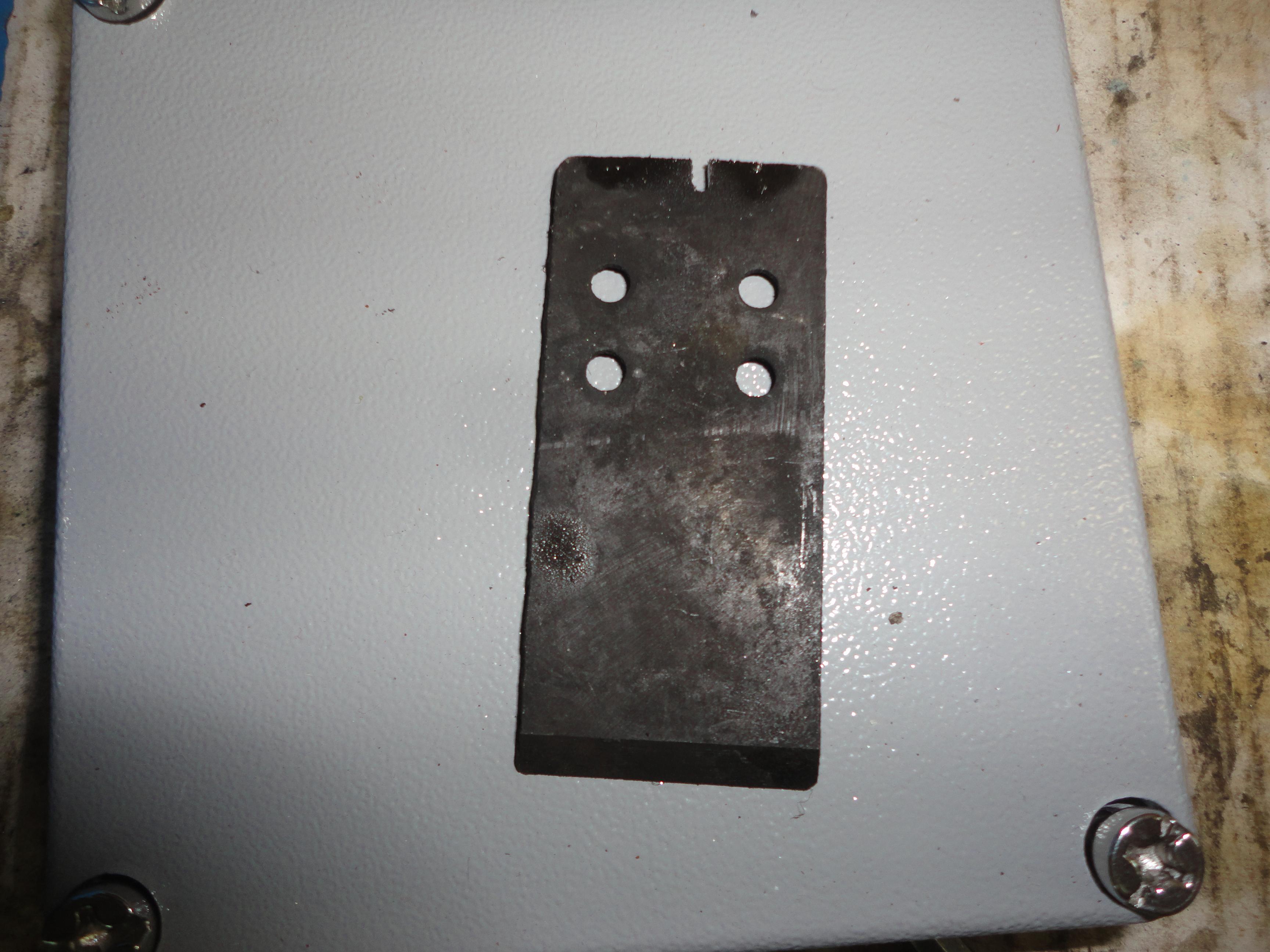

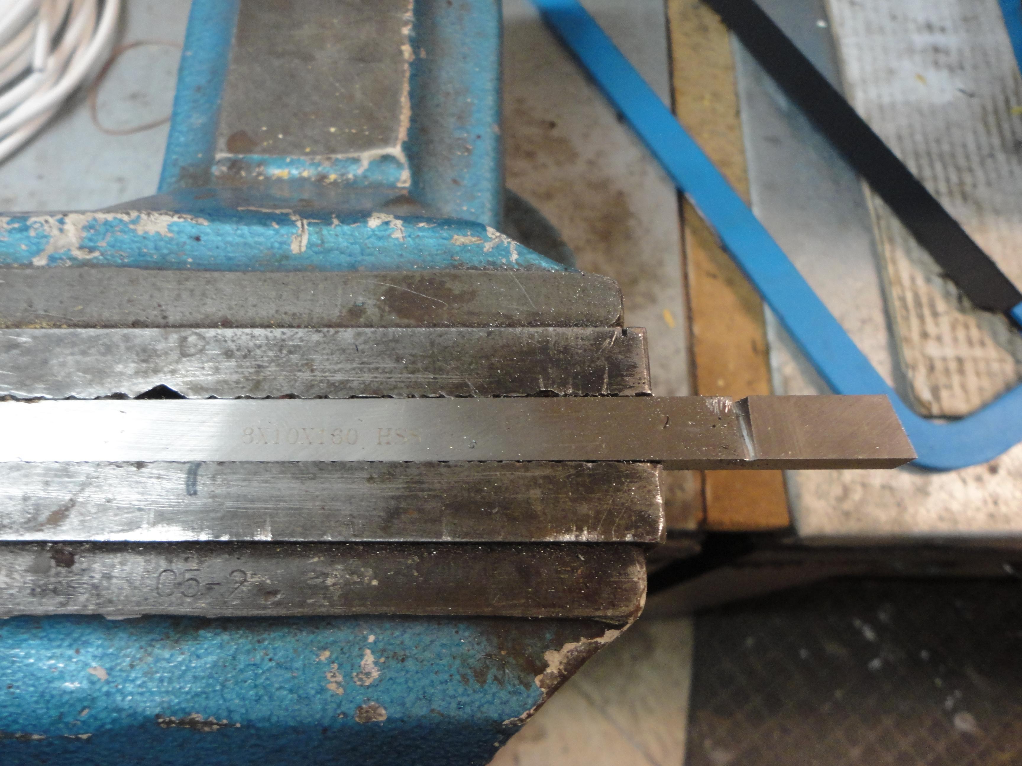

Witam, dopiero teraz mogłem sprawdzić, oto wnioski.
- brzeszczot płaski Dedra 009,
- materiał cięty: hartowany materiał na ostrze struga (niezbyt twardy, trudno powiedzieć ile HRC). Cięcie idzie zadowalająco, choć wolniej jak cięcie zwykłej stali normalnym brzeszczotem, kryształy nie sypią
- materiał cięty: stalka HSS. Tu na początku idzie jak wyżej, ale wraz z głębokością zaczyna się coraz bardziej ślizgać.
Początkowo myślałem, że białe plamki na brzeszczocie (lupa x4)
to pokruszone ziarna, ale okazało się, że przestrzenie miedzy nimi zalepiają drobniutkie wiórki stali (zbierałem je magnesem, a węglik chyba nawet nie jest magnetyczny). Porównywałem tez nasyp z pracującej i niepracującej części brzeszczotu pod mikroskopem (mam taki fajny i tani, mały inspekcyjny x100 na jedno oko http://www.spaw.sklep.pl/mikroskop-insp ... sp,52,1931 )
i nie stwierdziłem jakichś wyraźnych ubytków, (zamieszczam zdjęcia na ile udało się zrobić niestety ostrość mikroskopu jest dość punktowa i nie widać głębi, no ale.. )
Te błyszczące powierzchnie to drobiny metalu i/lub odbite od płaskich ścianek ziaren dość silne światło diody oświetlającej)
Próbowałem też by zapobiec zalepianiu ciąć zwilżając rzaz olejem, ale niewiele to dało. Nie próbowałem tylko z przedmuchem powietrzem pod ciśnieniem..
Problemem jak mi się zdaje są zalepiające nasyp wióry, tak wiec do zupełnie jednostkowej rzeczy można się pomęczyć, ale więcej nie da rady w rozsądnym czasie, to już lepiej użyć do cięcia HSS supercienkiej tarczki z nasypem diamentowym lub ceramicznym
http://www.uni-max.com.pl/tarcza-do-szl ... acychdw/d/
(a od biedy nawet dobrej budowlanej z gęstym nasypem w miarę równych drobnych ziaren, choć to prowizorka..)
