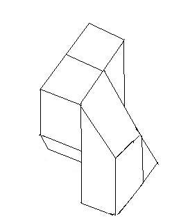

mam narysować bryłę z rzutów, wiecie może jak ona wygląda?

W jakim systemie te rzuty, amerykańskim?

w aksonometrii kawalerska pod kątem 45 stopni, y=1/2

mój PaintCad podpowiada że to mogłoby być cos takiego .
Jakość poglądowa.
O ile się nie mylę to rzuty ma przedstawione po europejsku .

nemek0 pisze:mój PaintCad podpowiada że to mogłoby być cos takiego
a co Paint powie o tej krawędzi?

Post napisał: nemek0 » 29 gru 2013, 11:30
HWD pisze:
Na rzucie z góry jest zaznaczona, więc ją zaznaczylem :)

Post napisał: HWD » 29 gru 2013, 11:38
nemek0 pisze:Na rzucie z góry jest zaznaczona, więc ją zaznaczylem :)
Bryła ma odpowiadać rzutom, a na bryle nie ma tam krawędzi tylko bezmyślnie dorysowana kreska(bo była na rzucie)
Kreska na rzucie odzwierciedla krawędź na bryle! :roll:

Post napisał: nemek0 » 29 gru 2013, 11:42
HWD pisze:
Dobra, dobra, spokojnie. Już teraz wiem o co Ci chodziło, mój błąd, źle to zinterpretowałem.
To jak to zaznaczyć, tę krawędź ?
