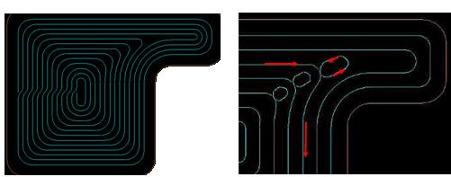

jeśli narzucony promień zaokrąglenia:
- nie może być utrzymany wówczas jest zmniejszony
- nie może być w ogole wpisany/zastosowany (spowodował by kolizję itp) wówczas wyskakuje komunikat sugerujący jego zmniejszenie
w obróbkach wykańczających (np. na stałych Z) stosuje sie raczej minimalne/żadne promienie na ścieżkach roboczych ponieważ powierzchnia nie byłaby dokładnie odwzorowana. zastosowanie promienia powoduje pozostawienie resztek w narożach.
podobnie jest w obróbce zgrubnej. jeśli zakładasz duży promien (np 50% średnicy głowicy) wówczas pozostaje spory naddatek w narożach detalu (stosujesz później obróbki resztek) i pozostaje naddatek pomiędzy sąsiadującymi ściezkami na danym poziomie.
aby nie doszło do uszkodzenia narzędzia przy kolejnym sąsiednim przejściu wykonywana jest ściezka w kształcie pętli która obrabia te pozostałości - patrz rysunek
Wprowadzenie Stepover Limit (Limit szerokości) pozwala kontrolować maksymalną odległość między sąsiadującymi ścieżkami na narożach (po wprowadzeniu własnego promienia zokrąglenia) w stosunku do standardowej szerokości skrawania
Z moich doświadczeń wynika iż ustawienie wartosci limitu na 100% np. praktycznie eliminuje zmniejszenie promienia zaokraglenia (utrzymuje zadeklarowaną wartość) w samych narożach. Dla operacji CAVITY MILL (z wzorem Profil) lub ZLEVEL PROIFLE jako półwykańczjącej wówczas na kolejnych poziomach jest utrzymywany w narożach ten sam promień, choć pozostaje naddatek w narożach i więcej nie obrobionych miejsc dla kolejnych operacji
