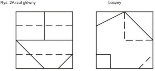

Na podstawie tych podanych tutaj 2 rzutów, mam narysować bryłę w dimetrii ukośnej.
Kombinuję już od dłuższego czasu jak to ma wyglądać, ale jakoś mi nie wychodzi albo wyobrażni za mało. Do końca nie wiem, czy czasem tych krawędzi w rzutach nie jest za dużo, albo za mało...że nie potrafię zbudować tej bryły.
Bardzo proszę o pomoc i podpowiedzi

franek17 pisze: Do końca nie wiem, czy czasem tych krawędzi w rzutach nie jest za dużo, albo za mało...że nie potrafię zbudować tej bryły.Bardzo proszę o pomoc i podpowiedzi
Może mała korekta krawędzi w rzutach:

peritus pisze:Może mała korekta krawędzi w rzutach
Tez o tym myślałem....pogłówkuje nad tą propozycją

coś mi nie wychodzi ta bryła....może mała podpowiedź :grin:

Post napisał: peritus » 29 mar 2013, 18:16
Jak usuniesz jeszcze jedną krawędź z tematu, to otrzymasz taką ...pisankę :lol:
