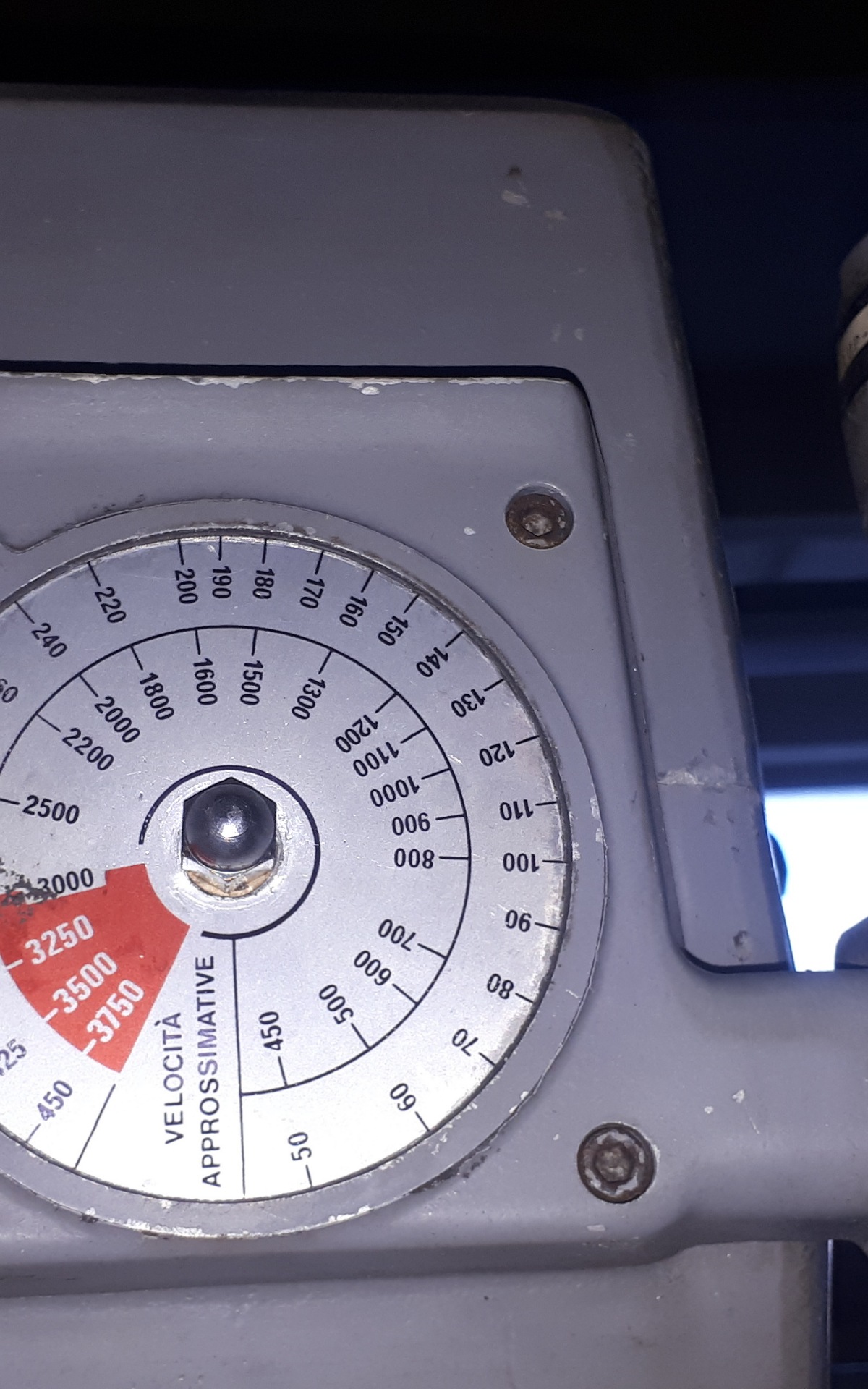

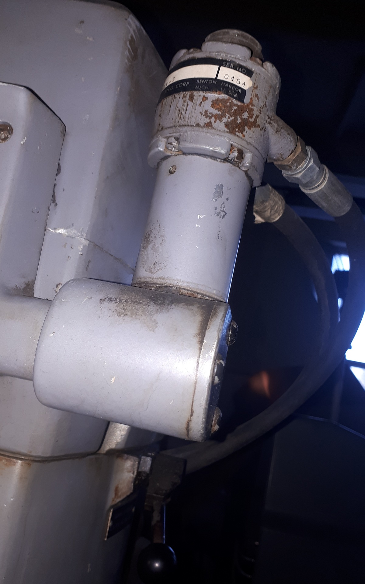

Witam, po latach marzeń w końcu kupiłem sobie frezarkę CNC do modernizacji. Niestety nie jestem dobry z mechaniki i trochę mnie to przerasta. Sterowanie planuje na CS-lab +/-10v ( nie najtansze ale mam już doświadczenie z tym sterownikiem), program mach3. Nie mam za to pomysłu na obroty - wiem że to wariator ale jak to jest sterowane? Obrazek
Wygląda jak jakiś silnik hydrauliczny? Wiem że w wersji manualnej jest tu korbka.

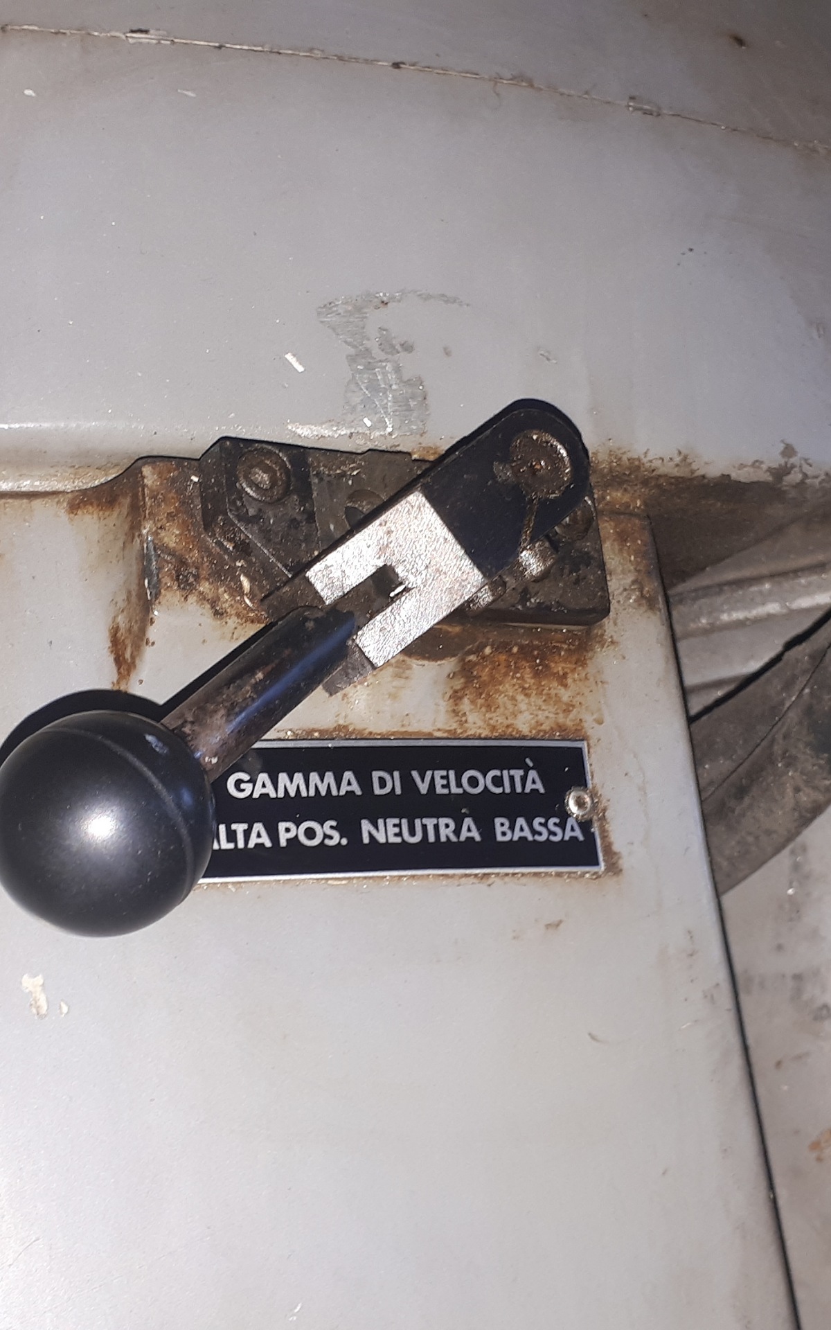

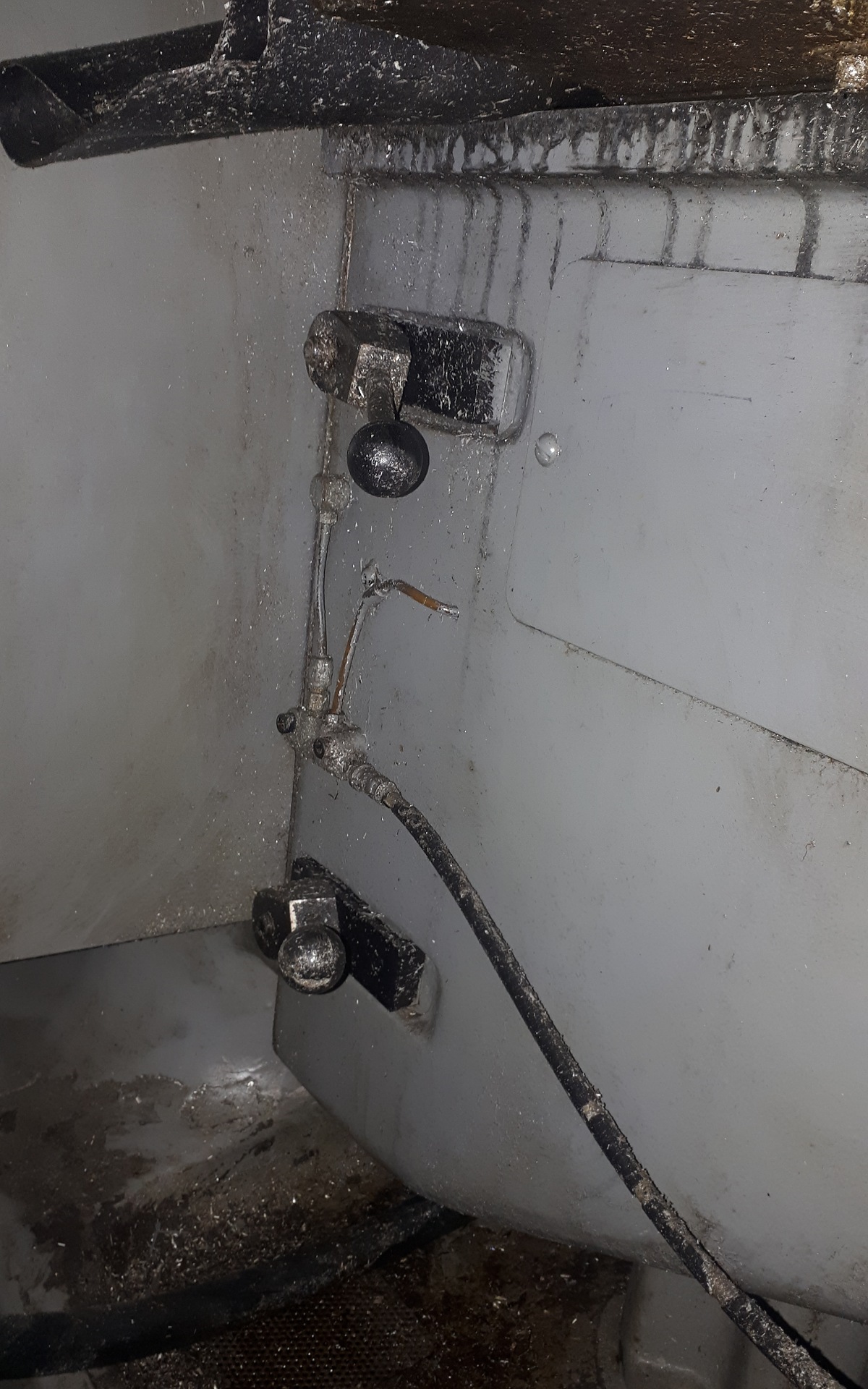

Dodatkowo nie wiem czym są te dźwigienki:
Obrazek Obrazek

Ostatnie zdjęcie to dźwignie blokady pozycji stołu. Podnoszenie i opuszczanie stołu przy poluzowanych (dźwignie do góry), natomiast praca przy zablokowanych (dźwignie da dół).
Nie znam tej maszyny, ale wydaje mi się (na podstawie zdjęć), że ta wcześniejsza dźwignia jest od zakresu prędkości - 3 pozycje: wysoki, neutralny i niski. Sterowanie pneumatyczne (nie hydrauliczne), musisz podłączyć sprężone powietrze do bloku przygotowania powietrza (powinien być z tyłu kolumny, pod zbiornikiem smarowania). A obok tarczy prędkości (z lewej strony) jest chyba hamulec pneumatyczny wrzeciona.
