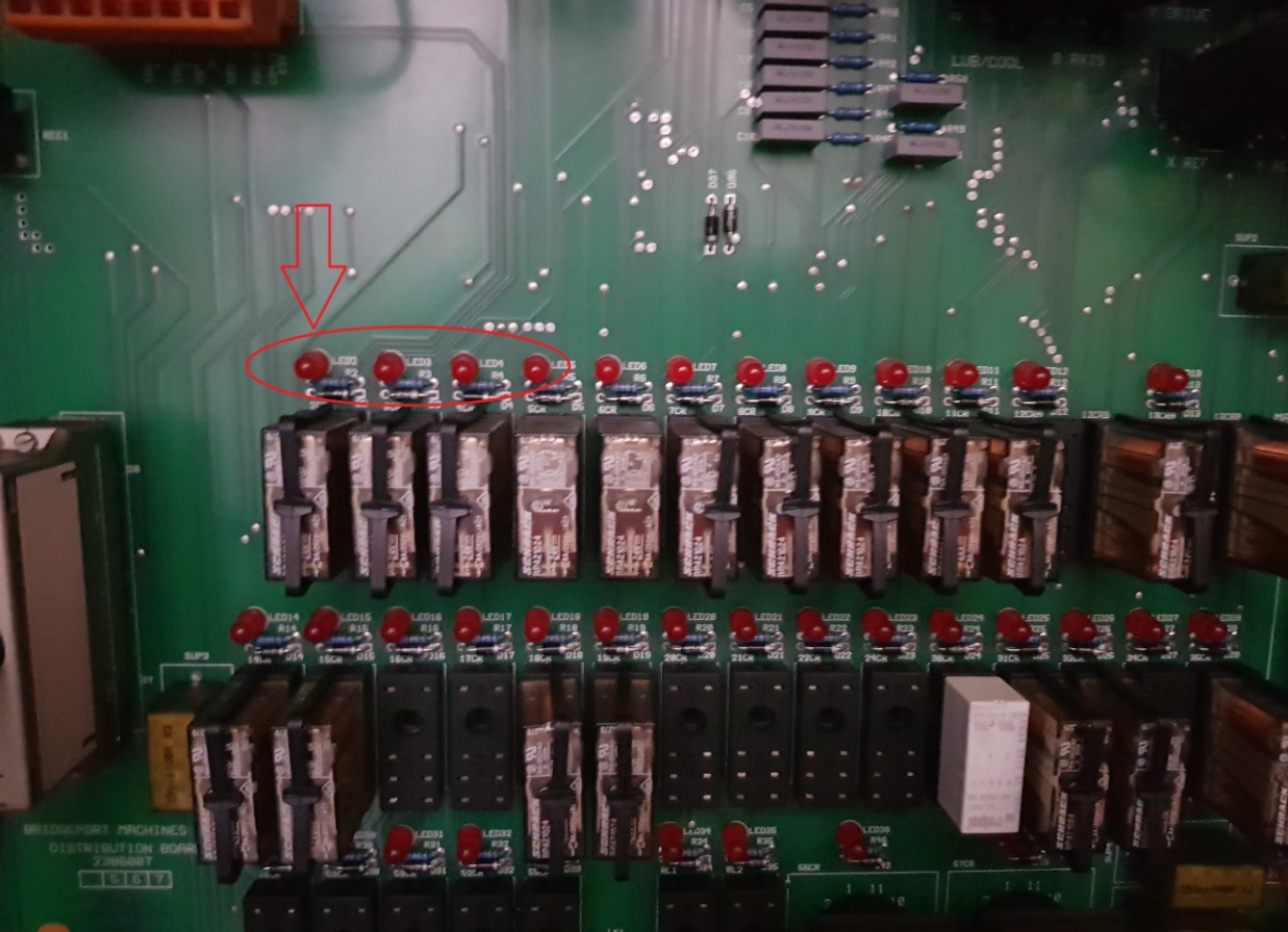

Od pewnego czasu mam problem z długo odpalającym się sterowaniem TNC 410PA w maszynie Bridgeport VMC1000\22. Sprawa wygląda tak, że po włączeniu zasilania zapala się światło w maszynie, słychać wentylator i w zasadzie tyle - nic się nie dzieje przez nawet 4 - 5 minut (monitor czarny). Dopiero po mniej więcej takim czasie na monitorze pojawiają się pierwsze "informacje" - rozpoczyna się normalne uruchamianie, żadnego błędu nie ma. Spotkał się może ktoś z podobnym problemem? Będę bardzo wdzięczny za każdą podpowiedź.

Pytanko czy chodzi o te diody które zaznaczyłem na zdjęciu?

Post napisał: Petroholic » 30 wrz 2020, 21:53
To są tylko 4 diody na przekaźnikach... Diody kontrolne na płycie sterującej i na napędach. Ewentualnie również na module zasilającym jeśli jest w szafie. Cyknij fotkę całej szafy to będzie widać co tam siedzi...

Ja zaznaczyłem tak przykładowo te 4 diody. Chodziło mi o te wszystkie - cały rząd i chciałem zapytać czy o te Ci chodziło o których pisałeś w 2 poście.

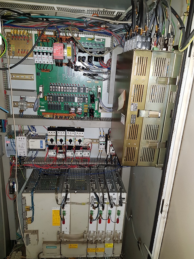

Post napisał: andrjalo » 01 paź 2020, 22:28
Kolega dobrze napisał że kondensatory ale to chodzi raczej o zasilacz systemu.

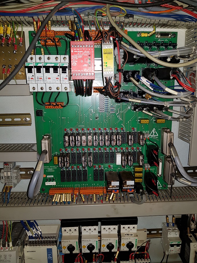

Post napisał: Petroholic » 01 paź 2020, 22:43
To co wkleiłeś to płyta przekaźnikowa i zasilająca. Na dole masz drivery. Cała logika systemu jest w tych metalowych skrzynkach po prawej. Jak rozepniesz te spinki od frontu to skrzynki się otworzą i na płytach wewnątrz powinny być diody systemowe bądź diagnostyczne...
Jeśli jest tak jak mówię to stań przy szafie z wyłączoną maszyną, druga osoba stoi przy pulpicie. Włączasz maszynę i patrzysz na diody. Któraś powinna być martwa lub czerwona i jak ekran zamruga to zrobi się zielona lub zgaśnie... Będzie wiadomo co opóźnia start...

Post napisał: andrjalo » 01 paź 2020, 22:49
Te skrzynki to cały system CNC i dobrze by było przed jakimkolwiek rozpinaniem skrzynek zrobić BACKUP bo potem może być za późno.

Post napisał: guwer » 02 paź 2020, 10:56
BACKUP mam zrobiony.
Jakiś czas temu (1 rok może 1,5) zasilacz był wymieniany (ten chyba drugi od lewej nad Driverami).
Rozumiem że w pierwszej kolejności rozpiąć te spinki po prawo i jak będą skrzynki otwarte to wtedy włączyć zasilanie, czekać na mruganie ekranu i obserwować.

Post napisał: Petroholic » 02 paź 2020, 21:28
andrjalo pisze:przed jakimkolwiek rozpinaniem skrzynek
guwer pisze:w pierwszej kolejności rozpiąć te spinki po prawo i jak będą skrzynki otwarte
Rozpiąć tylko spinki otwierające skrzynki. Żadnych kabli :)
Tak - pootwierać tak, żeby było widać "wnętrzności" i włączać obserwując... Tylko trzymaj łapki z daleka bo grzebanie w szafie pod prądem czasami źle się kończy :(
