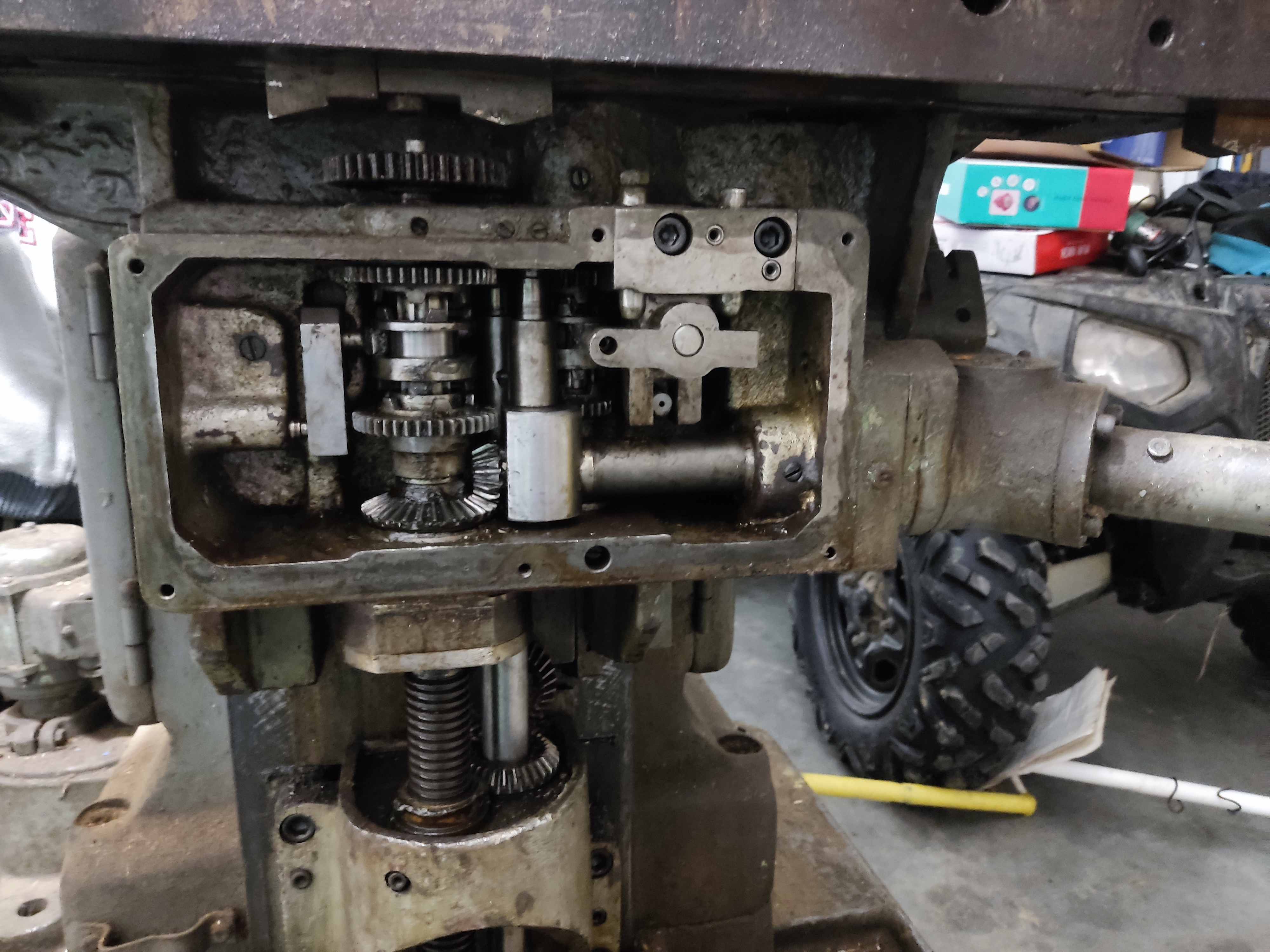

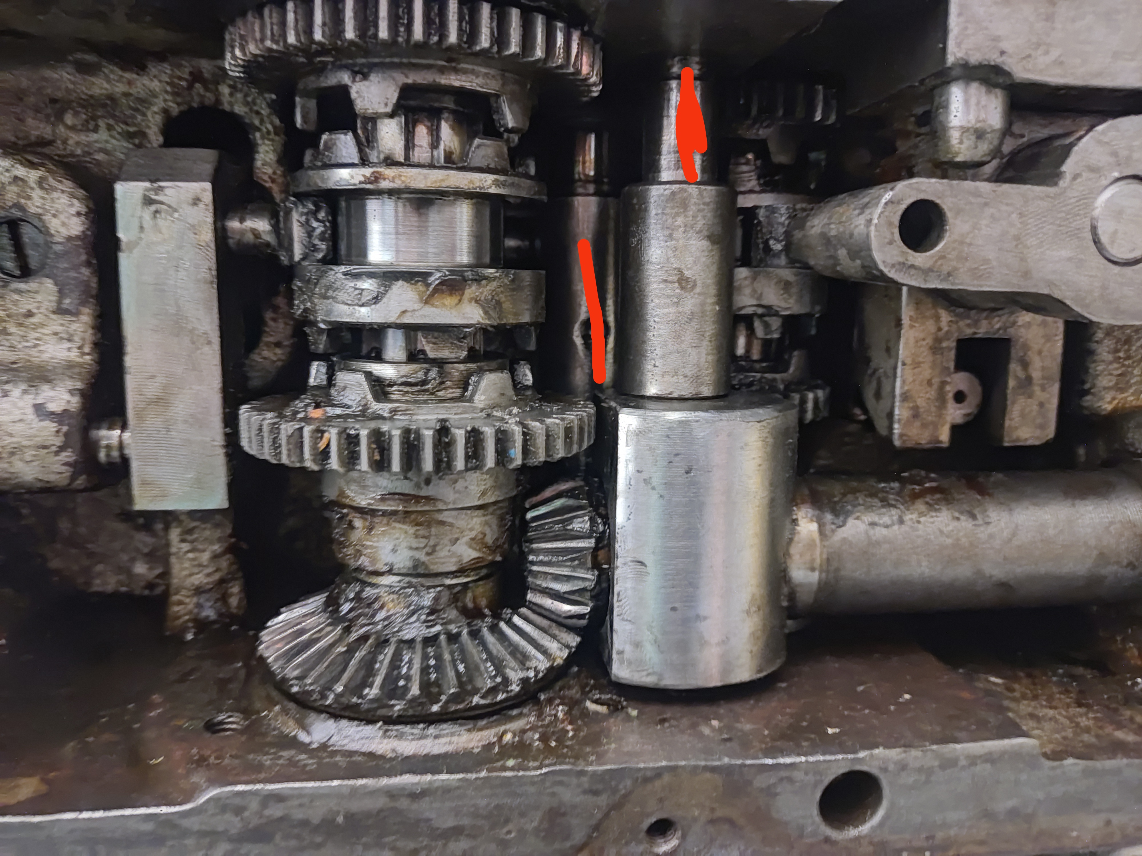

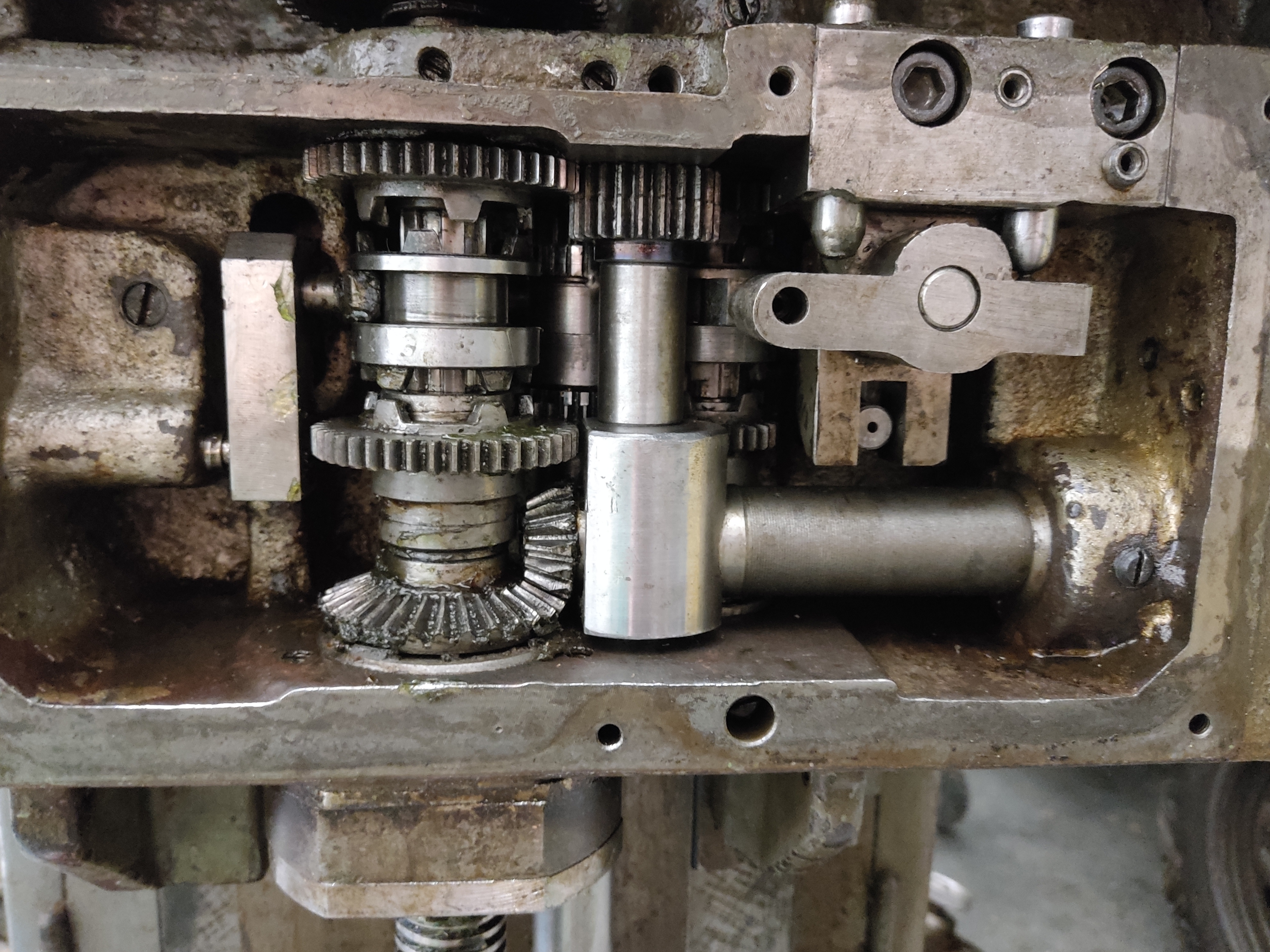

Witam wszystkich. Potrzebuje pomocy. Od niedawna stałem się posiadaczem frezarki 676 kupiłem jako uszkodzona ( nie działał napęd mechaniczny stołu ręczny działa).Rozkręciłem żeby zobaczyć co się dzieję i w skrzyni od napędu brakuje kół zębatych. Mógłby mi ktoś pomóc w kupnie albo dorobić te koła zębate?

Na olx znajdzie Kolega oferty dorabiania kół zębatych, niech jednak weźmie pod uwagę, że dorobienie prostego koła zębatego w niedużej dokładności o średnicy 10-15cm to koszt około 300zł. Dla kół stożkowych i skośnych pewnie więcej.

Najpierw napisz jakie to koła (ile zębów i moduł).

Właśnie że brakuje nie wiem jakie i jaka średnica

Ty masz maszynę, i dobrze by było żebyś zdobył DTRkę.
Nam za Ciebie nie bardzo chce się szukać.
Ale jak będziemy wiedzieli jakich kół brakuje (albo chociaż znajdziesz DTRkę i nam ją udostępnisz) to może coś pomożemy (może ktoś ma podobne koła z innych maszyn).

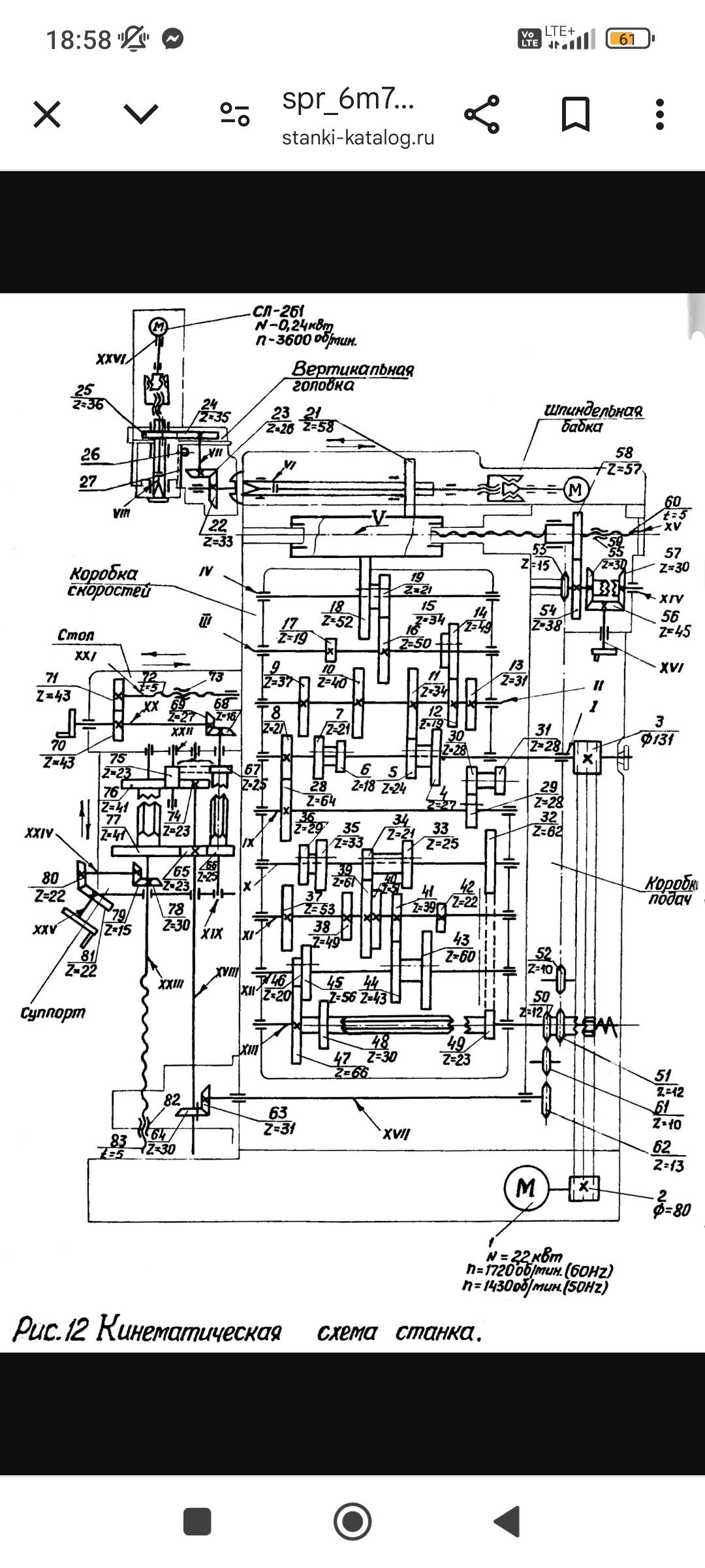

Panowie troszkę poszperałem w internecie i znalazłem schemat kół zębatych całej frezarki. Następnie obliczyłem moduł zęba i zamówiłem gotowy koło zębate , jak przyjdzie to sprawdzimy, jeśli będzie pasowało to koszt wyjdzie znikomy

Panowie i tak po długim poszukiwaniu znalazłem gotowe koła zębate i pasują, wiadomo że średnicę wewnętrzne dokonano obróbki ale kosz naprawy wyszedł 100zl
