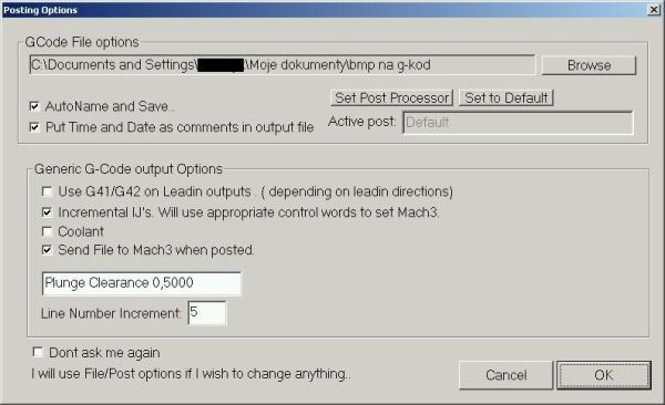

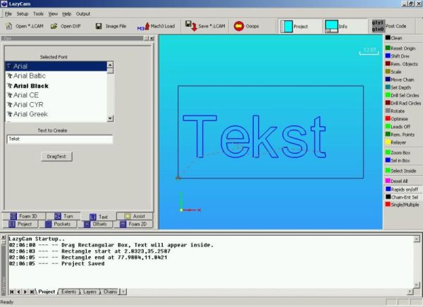

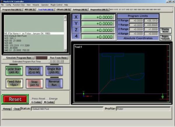

Udało się na 4,5. Praca zrobiła dobre wrażenie na komisji, choć w moim odczuciu pozostało jeszcze sporo do poprawienia.
Na przykład sposób, w jaki wypala obrazki lub tekst - w tej chwili korzystam z darmowego konwertera napisanego przez jakiegoś uczynnego człowieka, który to konwerter zamienia wprawdzie obrazki szybko i sprawnie, ale w postaci rastrowej. Skutkuje to wypalaniem "kropka po kropce" zamiast wektorowego posuwu narzędzia.
Bawiłem się LazyCamem i efekty są niby zadowalające, narzędzie jedzie po wektorze, ale! Nie wiem dlaczego wpisując w LazyCama kilka liter, np. jak na obrazkach poniżej, wskakuje do Macha tylko pierwsza lub druga litera, a potem jakieś ogryzki kolejnej.
Mach3 w wersji demo, ale nie wygląda na to, by było za dużo linii kodu. Co z tym można zrobić?

U mnie nie ma takich problemów, ale mam licencję zarówno na macha jak i lazycama. gdy usunę lcencję lazycama, to przenosi mi do macha tylko pierwszą literę słowa "tekst".
