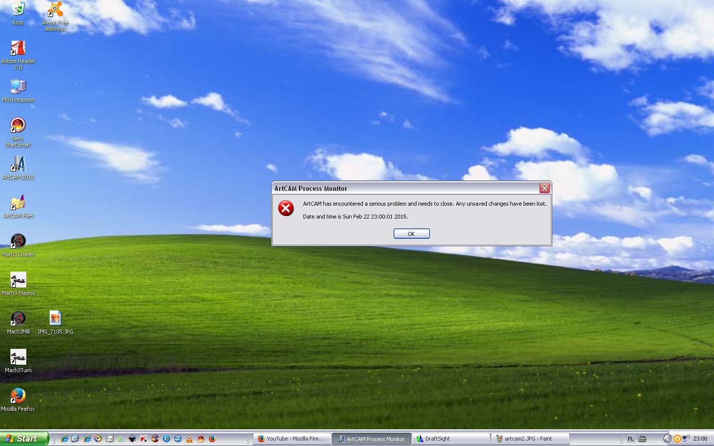

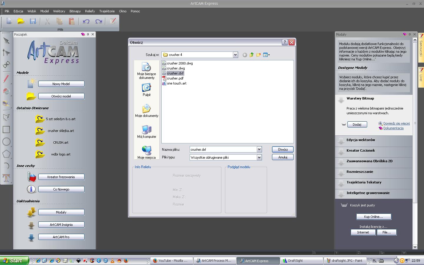

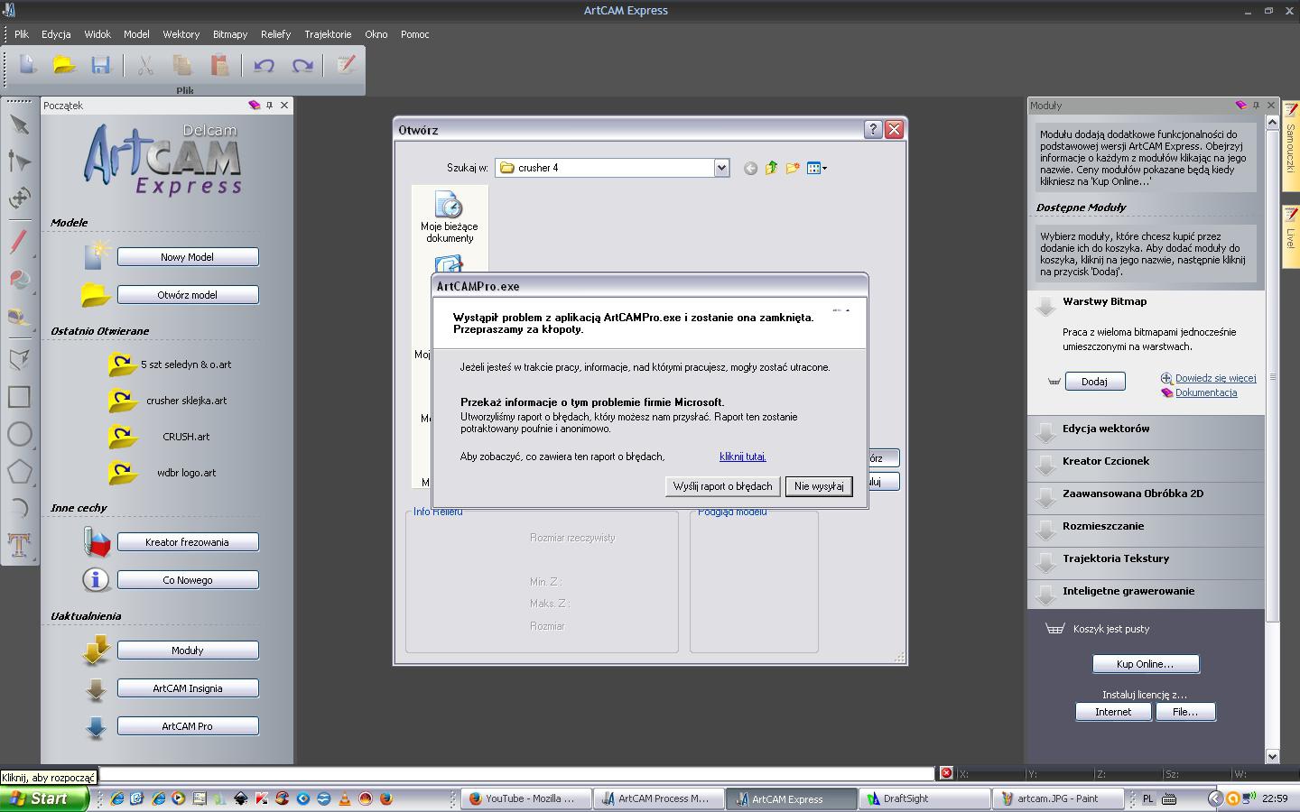

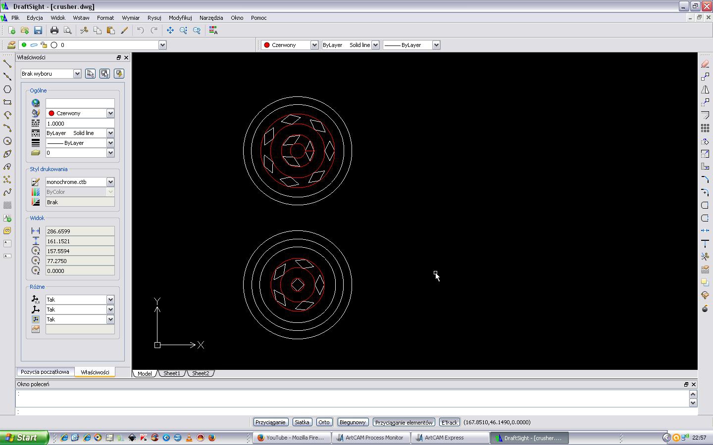

WITAM WSZYSTKICH!!:)
Piszę w sprawie problemu z programem ArtCAM, a mianowicie mam problem z otworzeniem plików DWG lub DXF. Tutaj raczej nie chodzi o sam format pliku gdyż w błędzie jest napisane że nie czyta niektórych wektorów.
Czy ktoś jest w stanie mi pomóc ?
SPRAWA DOŚĆ POWAŻNA izależy mi na czasie, będe wdzięczny za szubką odpowiedź
z góry dziękuje i pozdrawiam:)
(w załączniku wersja programu)
