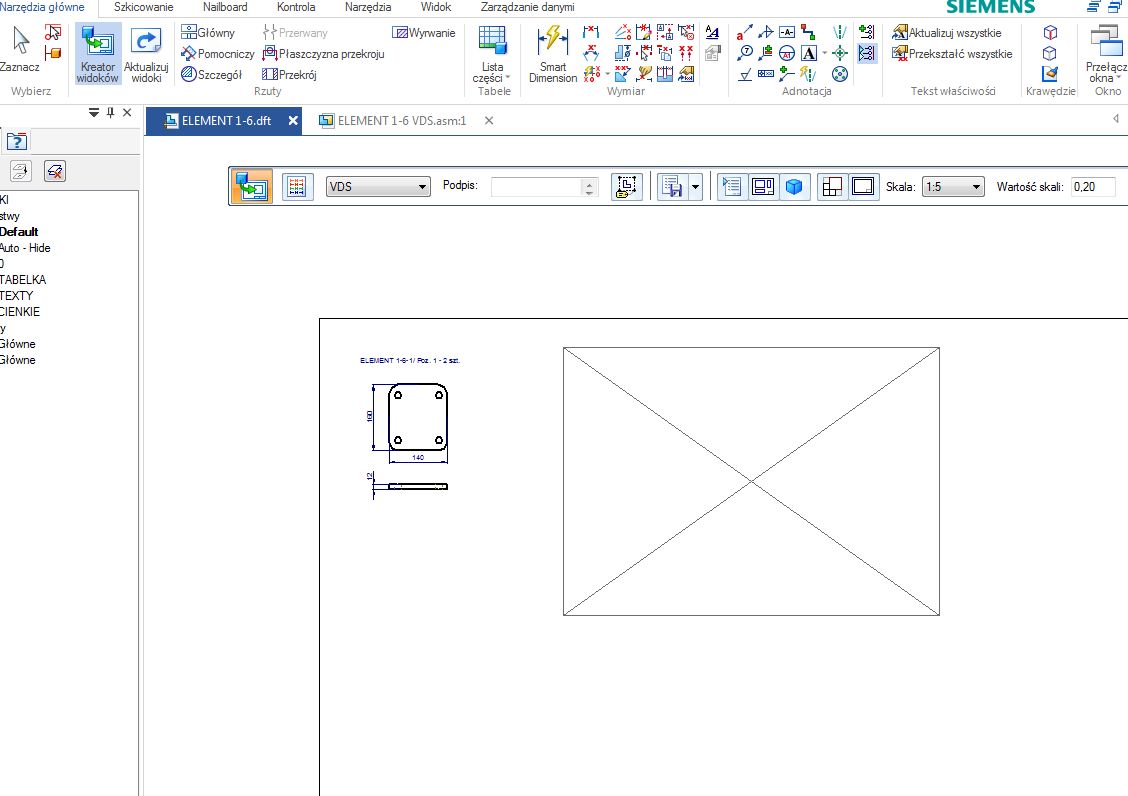

Jaki parametr decyduje o widoczności modelu przy wstawianiu rzutu do rysunku.
Niektóre modele mam widoczne a niektóre nie. Nie potrafię wyczaić co decyduje o podglądzie.

Wyświetlanie dynamiczne uzależnione jest od wielkości modelu możemy je włączyć lub wyłączyć dla części, części blaszanych, małych, średnich lub dużych złożeń. Aby zmienić ustawienie przejdź do opcji dokumentu rysunkowego na zakładce Kreator widoków rysunkowych i zaznacz "Wyświetlanie dynamiczne" dla interesujących cię elementów.

Dzięki Ci dobry człowieku :)
