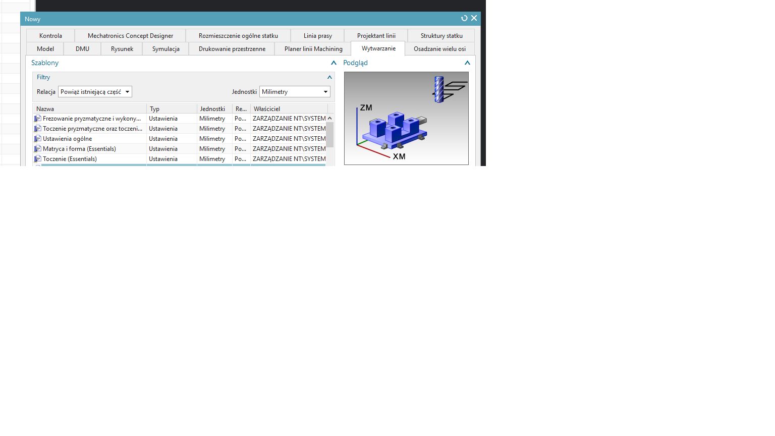

Witam. Po zrobieniu aktualizacji i kopii szablonu modułu wytwarzania . Po otwarciu modelu w module wytwarzania brakuje operacji. Co jest powodem braku wyboru. Jak ustawić aby przy wejściu w szablon modułu wytwarzania były wszystkie operacje

Pomogło. Ale przy otwarciu kolejnego szablonu trzeba powtarzać ta czynność. A w starym NX były operacje za każdym razem

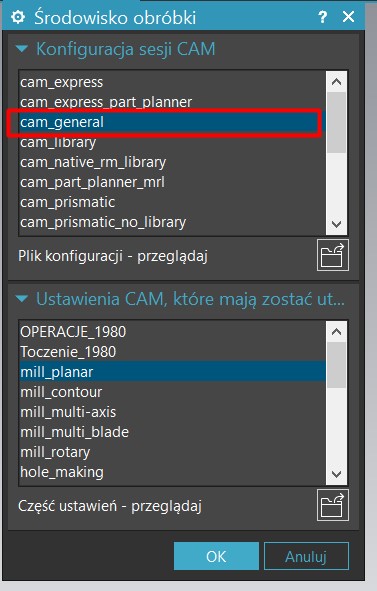

Czy przechodząc do wytwarzania wybierasz odpowiednią konfigurację sesji ?

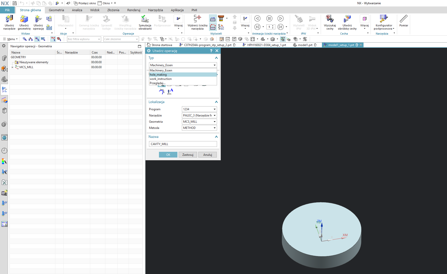

Obrazek Tylko że ja mam ustawione już wszystko w szablonie. Więc musiał bym pewnie a nim to jakoś edytować
