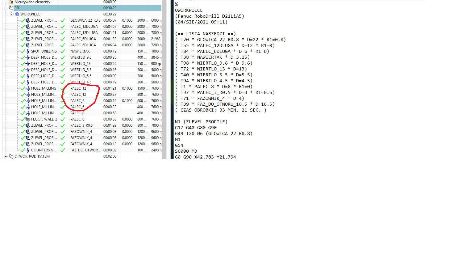

Witam. Dlaczego programu wygenerowany i w liście narzędzi brakuje dwóch pozycji? W NX mam te narzędzia jako dwa różne NX

Może przypisałeś dla dwuch narzędzi ten sam numer? A postprocesor masz napisany tak że tworzy listę narzędzi oparta na ich numerach?

Numery narzędzi są inne. Właśnie o to chodziło bo to są różnej długości narzędzia. Postprocesor generuje narzędzia z przypisanymi numerami

Ale brakuje Ci tylko tych narzędzi w liście na początku?
Czy może brakuje w kodzie operacji z tym narzędziem ?
Może w "widok programów" masz te operacje w "Nieużywane elementy" ?

Brakuje tylko w liście narzędzi na początku. Kod z operacją i tym narzędziem jest wygenerowany.

To szukaj błędu w postprocesorze, pewnie to on jest winny.
