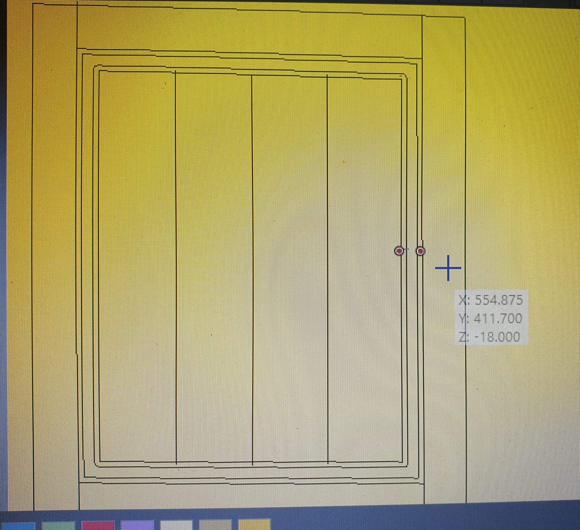

Mam do was takie pytanie. Mam wzór frontu meblowego i kiedy zmieniam jego wysokość i szerokość to wiadomo zmieniają się wektory.
Jest taka opcja żeby zablokować poszczególne wektory aby były stale wymiarowo??. Np tak jak na załączonym zdjęciu odstęp ma 3cm i żeby po rozszerzeniu taki wymiar pozostał.
Jak napisałem coś błędnie to wybaczcie. Ogarniam dopiero artcama od 4dni
Program Artcam 2018

Niestety nie, a nie ... bo do takich rzeczy potrzebujesz programu w którym możesz deklarować zmienne i parametry.
Artcam to proste oprogramowanie i tu takich rzeczy po prostu nie uświadczysz.
Zresztą, w większości takich programów jak Artcam (lub podobnych prostych) nie możliwości parametryzacji.
Oczywiście możesz w Artcamie zablokować wektory (prawoklik na wektor i Zablokuj) i taki wektor/wektory będzie nie do ruszenia do momentu odblokowania, ale zwiększając/skalując całość rysunku czy zaznaczonych wektorów, ten zablokowany wektor NIE ZMIENI wymiarów i lokalizacji, czyli ..... raczej nie o to chodzi.
Z tego co zrozumiałem, to Ty chcesz żeby podczas zmiany wymiarów całości (np. skrzydła drzwiowego) niektóre z wektorów trzymały stałą odległość (offset) od innych, czyli ..... jak wyżej pisałem, potrzebujesz oprogramowania w którym jest możliwość wprowadzania zmiennych i/lub funkcji matematycznych + logiki boolowskiej, a Artcam takiego czegoś (niestety) nie ma.
