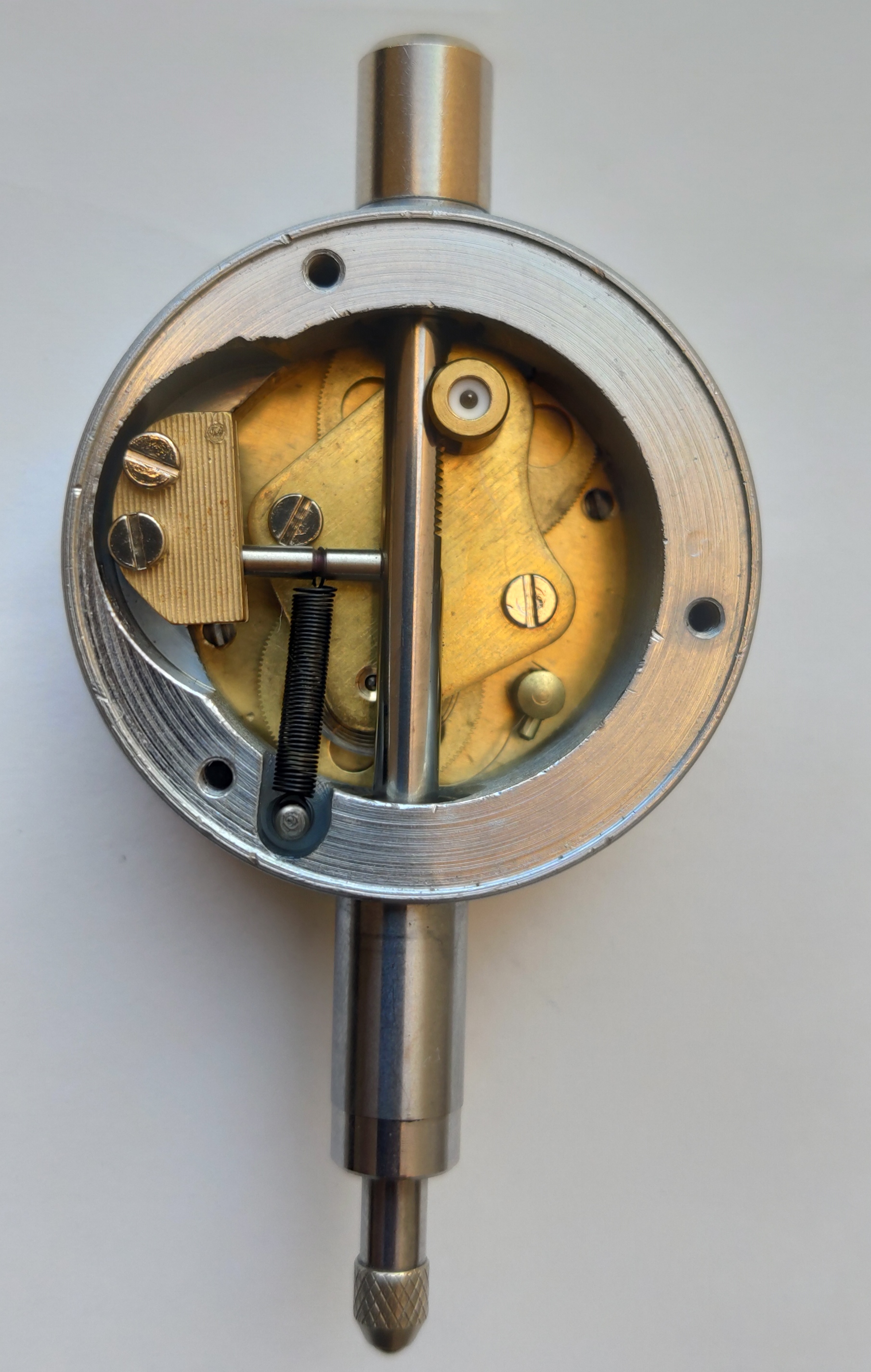

Czy możliwe jest w warunkach domowych skorygowanie wskazania wskazówki tak, aby w moim przypadku wskazówka była na górze . Jeśli tak proszę o podanie jak to zrobić. Obrazek Obrazek
Dodane 2 minuty 13 sekundy:
Dodam że przy ręcznym przytrzymaniu tak aby wskazówka była na górze czujnika obie tarcze wykazują taka sama odchyłkę.

Pytanie po co?
Możesz zdjąć szybkę (trzymają ją te dwa pierscionki ze wskazówkami tolerancji) i przekręcić wskazówkę.

To ma tak być. Chodzi o to, że gdy wyzerujesz czujnik, jest nacisk na końcówkę. Widać również, że wskazówka zeszła poniżej zera, jeśli wymiar jest niższy, niż ustawiony.
Jak koniecznie chcesz mieć obie na zerze, to trzeba zdjąć szkło, zdjąć wskazówki i osadzić je ponownie.

Nie bardzo zrozumiałem które pierścionki.

..to trzeba zdjąć szkło, zdjąć wskazówki i osadzić je ponownie.
Wiesz może jak się do tego zabrać?

Wypiąć te pierścionki ze wskaźnikami tolerancji, o których pisał Steryd. Takie czarne, masz ustawione, po 2 działki na lewo i prawo od zera.

Pierścionki zdjęte. Czy jest jakaś specjalna metoda ściągania wskazówek, czy po prostu wyciągnąć do góry i założyć w nowej pozycji wciskając?
Dodane 1 minuta 38 sekundy:
Bo podważam pensetą do góry i nie idzie.

Pociągnąć mocno.

Ciężko było, ale dałem radę. Dzięki za pomoc.
Przy okazji zapytam. W których miejscach są kamienie w tym modelu i ile ich jest ,ktoś wie?

Jeżeli tego nie robiłeś to udaj się do zegarmistrza i on specjalnym narzędziem zdejmie wskazówki. Nie próbuj nic na siłę bo zamiast czujnika zostanie Ci złom.

Popatrz to zobaczysz. Jeden to ten biały, w którym osadzona jest oś koła zębatego.Szukaj podobnych. Stawiam, że więcej niż 4 nie będzie.
