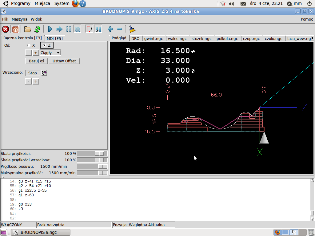

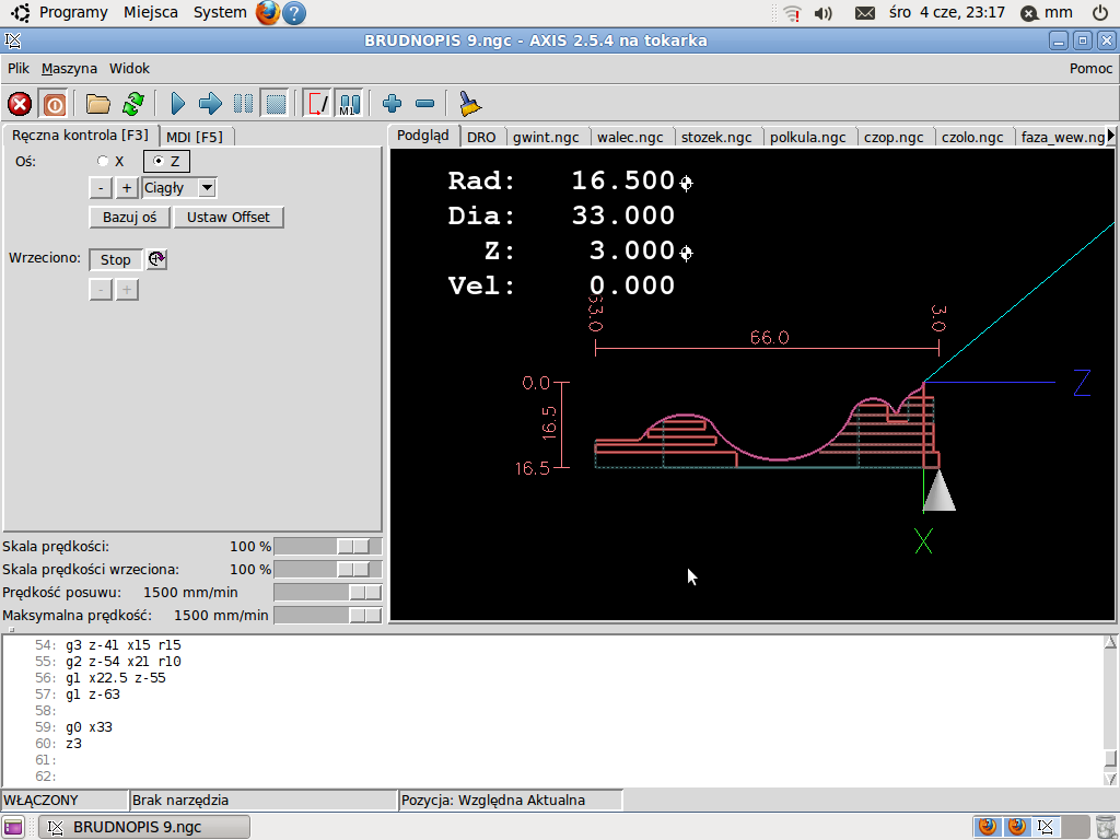

Napisałem prosty programik który za pierwszym razem działa poprawnie ale gdy chcę go powtórzyć to narzędzie porusza się tak że już nie widzi promieni. Po wyłączeniu programu sterującego i jego ponownym uruchomieniu wszystko działa ale tylko za pierwszym razem, pózniej sytuacja się powtarza.
Za pierwszym razem:
i kolejny raz:
I sam programik.....

Post napisał: micges » 04 cze 2014, 23:51
Podrzuć jescze plik ini.

Post napisał: micges » 05 cze 2014, 00:17
Potwierdzam jest błąd (chyba), mam tu to samo. Potestuje jeszcze i przekażę dalej.
[ Dodano: 2014-06-05, 00:25 ]
Niekoniecznie błąd. Musisz być na planie G18 aby robić łuki XZ. M30 przełącza tryb na G17 więc drugie przejście jest błędne. Na początku każdego pliku dawaj inicjalizację wymaganych trybów, jednostek itp

Post napisał: kamar » 05 cze 2014, 07:18
micges pisze: M30 przełącza tryb na G17 więc drugie przejście jest błędne. Na początku każdego pliku dawaj inicjalizację wymaganych trybów, jednostek itp
W pliku lathe_std.ngc w katalogu ngcgui/lathe wpisz na sztywno G18 i nie będzie uciekał.
