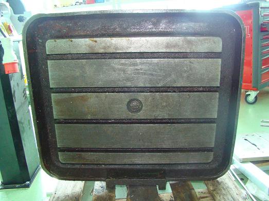

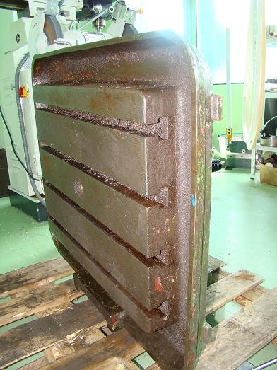

Mam pytanie do kolegów, zastanawiam się w jaki sposób najlepiej maksymalnie odchudzić tą kupę żelastwa aby nie narazić jej na nadmierne pogorszenie sztywności? i oczywiście żeby całość nadała się do wyszlifowania pod wózki

jak zetniesz tą srodkową kolumne do równi z obrzeżem to jego sztywnosc sie nie pogorszy
a wózki bazowalbys w takim układzie na obrzezu miski
tylko że zeliwo jest kruche to trzeba sie z tym troche popiescic

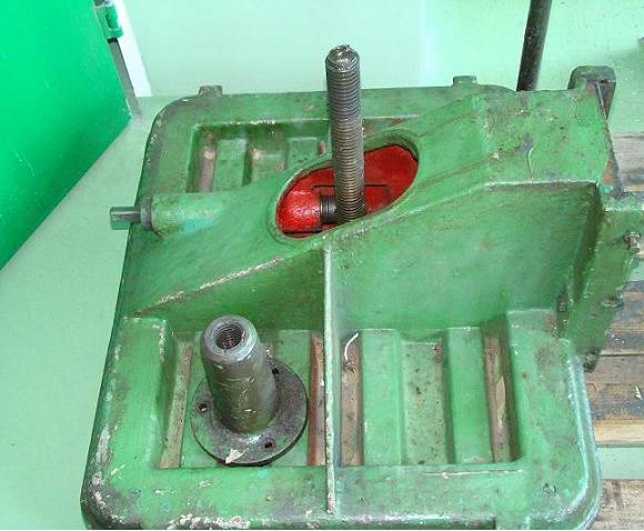

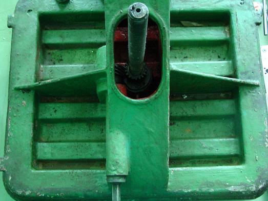

Myślałem aby obciąć rynnę na chłodziwo i wózki zamontować na grubych płaskownikach w tej niższej części. Wtedy blat będzie miał rozmiary 500/630mm i tak by mi pasowało. Nie wiem tylko czy miejsca gdzie będą wózki da się wyszlifować. I 2 kwestia szkoda pochopnie odcinać wszystko ze środkowej kolumny bo może po jakiś przeróbkach dało by się zamontować też nakrętkę.

jak obetniesz rynne to stół straci sztywność

Rynna napewno się przyda.
Może wyciąć to ze środka i dorobić jakąś rame do kturej będą przykręcone wózki a do całości ten piękny stół.
