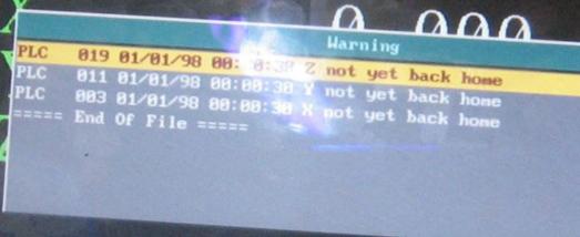

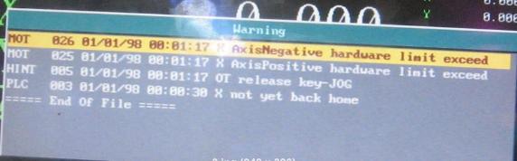

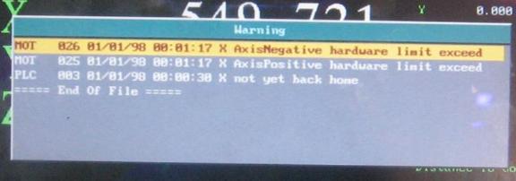

Witam wszystkich. Nie mogę sobie poradzić z frezarką na której pracuję, przez przypadek wyzerowałem nie te parametry co powinienem przy ustawianiu współrzędnych przedmiotu. Teraz za każdym uruchomieniem frezarki wyskakują mi takie komunikaty (fot.) Czy możecie mi w tym pomóc ??
To jest pierwszy komunikat
To drugi
A to trzeci.

Jaka maszyna i jakie sterowanie warto napisać.
Wygląda na to że wykasowałeś punkty 0 (referencyjne czy jak kto zwał) i maszyna zatrzymuje się na krańcówkach.

Tak przepraszam ,nie podałem tej wiadomości. Frezarka Young Tech 1000 ze sterowaniem Syntec 900T.

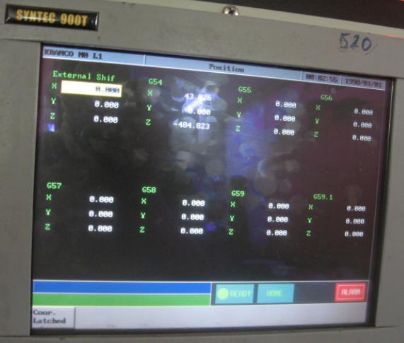

W instrukcji jaką znalazłem jest napisane że G-kody są takie same jak w sterowaniu Fanuc. Tylko teraz pytanie czy aby to naprawić to jest to kwestia mechaniczna, czy można cofnąć zmiany wpisując odpowiednie wartości w ustawieniach maszyny ? Skoro jednym kliknięciem mogłem skasować punkt referencyjny , to może i można by go przywrócić ??? Na pulpicie ktoś kiedyś zapisał wartość 520 ale nikt nie wie jak i gdzie ją wykorzystać.

Dodam dla Was jeszcze jeden zrzut ekranu z pulpitu. Wartość podświetlona to ta którą skasowałem. A tak po za tym to pomóżcie mi jak ,lub gdzie przesłać zdjęcie by tu wkleić linka do zdjęcia o oryginalnym rozmiarze.Obrazek
Udało się chyba.
