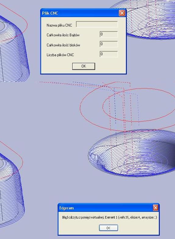

mam mały problem z generowaniem kodu, mianowicie gdy próbuje generować kod wyskakuje mi komunikat "Błąd odczytu z pamięci wirtualnej, Element 113 ... "
Czy przytrafiło się komuś kiedyś w karierze coś takiego? Czym to może być spowodowane? Jak to przeskoczyć?

Najprawdopodobniej błąd jest związany ze ścieżką zapisy wygenerowanego kodu NC. Przy generowaniu kodu NC wskaż inną lokalizację zapisu kodu NC np. na pulpicie.

Post napisał: erik007 » 17 maja 2011, 13:26
No niestety dalej nie działa ...

Czy ten błąd wyskakuje przy jednym konkretnym detalu czy przy wszystkich plikach obróbczych Edgecam?
Jeżeli chcesz żebym sprawdził Twój plik to podeślij go.

i znowu dopadł mnie ten sam problem w załączeniu wrzuciłem zrzuty z komunikatami które otrzymuję przy próbach generowania kodu NC, proszę o Wasze pomysły jak tego problemu uniknąć.
Zauważyłem że problem występuje głównie gdy stosuje profilowanie - jak usunę etap to kody się generują ...

1. na jakich plikach bryłowych działasz?
2. jakiego używasz postprocesora?
