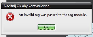

witam! podczas kopiowania wczesniej zrobionych programow do innego modelu wyswietla mi sie blad taki jak na zalaczonym zdjeciu , co moze byc tego przyczyna ( nx w jakim pracuje to 8.0.2.2) , dodam ze w nx7,5 tego nie bylo

Będzie poprawione w 8.5
Jeśli pracujesz na windowsie 7 to występuje ten błąd, na xp i xp64 bity nie ma tego problemu. Jeśli bardzo ci zależy na kopiowaniu to w kopiowanych programach odznacz( wykasuj) prat, blank, granice, obrabiane powierzchnie (żeby program nic nie miał zaznaczonego) wtedy skopiujesz. Generowanie równoległe też działa ale poza bazą teamcenter.

wielkie dzieki za podpowiedz. Rzecztywiscie po usunieciu tego co napisales da rade kopiowac :) caly czas juz wyczekuje tej 8.5 , czy moze wiadomo na kiedy przewiduja ?
