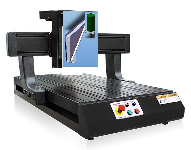

A Wy widzieliście jak BlackBird KIMLA wygląda ?
Gdzie by tego ramienia nie wypuścić, to by musiało mieć z pół metra ...

tuxcnc pisze:A Wy widzieliście jak BlackBird KIMLA wygląda ?
Czujnik długości narzędzia jest już poza stołem. Jeśli tylko da się poruszać osią w całym zakresie to może być krótsze, ale jakby i pół metra miało być to i tak da się zrobić. Autor tnie otwory w plastiku, więc kosmicznej sztywności mu nie trzeba.

Tak sobie dumam, BlackBird, przecież nie aż taka duża maszyna, na Corelu, za 60 tysiaków :shock: , 60 maszyn w kolejce do produkcji, raczej droższych niż tańszych, to chociaż lubię blondynki, też bym powiedział żegnaj, żegnaj blondyneczko, bye, bye :wink: . Lekka przedłużka, lekkie wrzeciono i od biedy w plastiku może pojedzie. Przecież dokładność 0.5mm będzie wystarczająca. Ewentualnie, możnaby postawić sprawę na ... głowie :smile: , czyli mocować obudowę od góry, obrócić zetkę do góry nogami i poodwracać jedynie przewody sterujące (zamienić kierunki lewo-prawo, przód-tył, góra dół). jedyny minus to pył sypiący się na zetkę, ale z tym można sobie jakoś poradzić

ezbig pisze:
. Możesz zrobić tak, żeby wrzeciono wyjeżdżało przed stół maszyny (i tam mocować detal),
Pomysł bardzo dobry ale można też podnieś wrzeciono nad bramę na wysięgniku (zwiększamy Z) i detal mocować na stole :wink:
ezbig
Posty: 2097
#76
Post napisał: ezbig » 07 wrz 2012, 22:19
Co dwie głowy... :wink: Też dziś o tym pomyślałem. To rozwiązanie byłoby bezpieczniejsze, bo Z-etka byłaby w obrysie stołu. Trzeba tylko uważać, żeby bramą nie rozjechać frezowanej obudowy. W takim układzie to możnaby dokręcić drugie górne wrzeciono i bez potrzeby go nie demontować jak obudowy są na warsztacie.

Post napisał: tomolc » 07 wrz 2012, 22:32
Dokładnie jak mówisz :grin: można zamontować wspólna płytę szerszą do wrzeciona stałego a obok w razie potrzeby dokęrcać ramię do podniesionej Z
