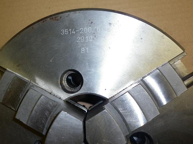

Bison uchwyt 200 stary/nowy typ ?
Post napisał: blasterpl » 26 mar 2017, 14:58
Szukam do swojego uchwytu Bison szczek skręcanych i natrafiłem na informacje ze są nowego i starego typu. Czym się różnią , jak je rozpoznać , czy pasują zamiennie :?: Moj uchwyt:

Post napisał: Pirat » 26 mar 2017, 20:14
Z tego co wiem to po roku 85 zaczęto produkować uchwyty ze zmianami na tyle poważnymi, że szczęki od starszych modeli nie pasują do nowszych i na odwrót. Zresztą sam się kiedyś o tym boleśnie przekonałem.

Post napisał: Grzegorz53 » 26 mar 2017, 21:19
Pozostaje orientować się po wymiarach szczęki - szerokość szczęki, szerokość rowka, skok spirali itp.

Post napisał: blasterpl » 26 mar 2017, 21:40
Doczytałem ze na pewno jest inny skok zębów , nowsze maja 9 zębów a stare 8 .
