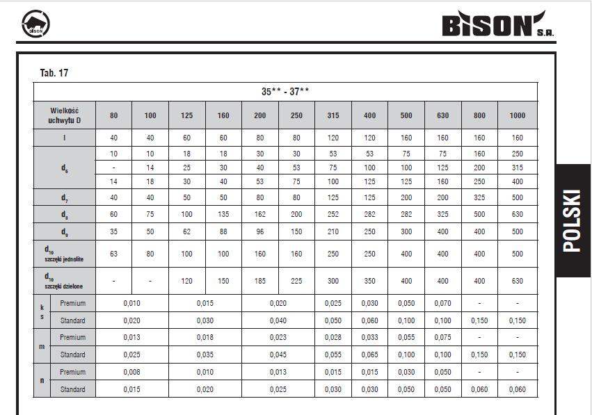

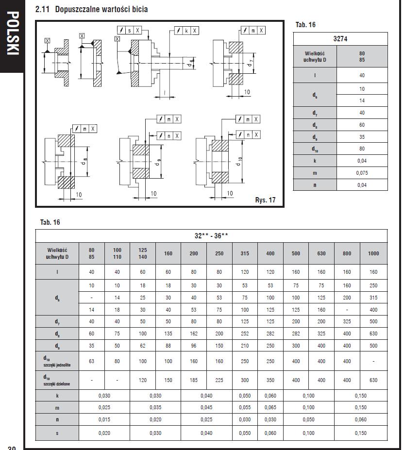

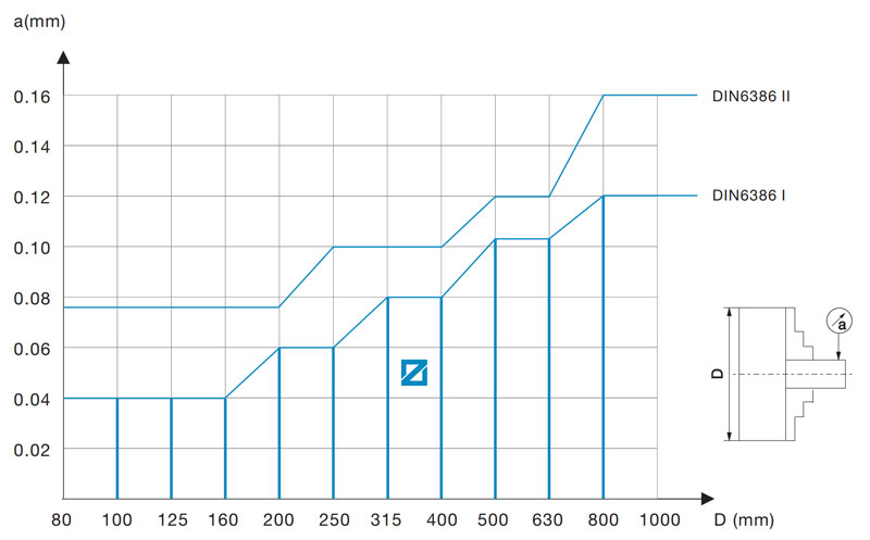

Uchwyty które mają bardzo małe (powtarzalne) bicie (k) wielkości 0,04-0,055mm (dla uchw. ⌀200÷315)* przedmiotu mocowanego w szczękach(zaznaczam: w szczękach!) kosztują kilka/naście tysięcy.
https://www.e-darmet.pl/uchwyt-tokarski ... wy-zeliwny
Popularne importowane uchwyty(SANOU, FUERDA, itp) zazwyczaj będą mieć nieco większe bicie,
https://dometalu.pl/uchwyt-tokarski-3-s ... n6350.html
https://alle gro.pl/produkt/uchwyt-tokarski-3-szczekowy-315-mm-din6350-fuerda-e78334c8-a66b-4052-b32d-010c7e534249
bo to zależy od jakości wykonania, pasowania części, w stosunku do ceny.
Nie na darmo stara tokarska maksyma mówi:
"Toczony w uchwycie detal będzie tak długo idealnie współosiowy, dopóki się go nie odmocuje..."
Poza tym, większość operacji toczenia, zwłaszcza z surówki, nie wymaga aż takich dokładności, bo i tak tworzymy nowe powierzchnie które są do siebie współosiowe (do momentu odmocowania). Luzy wrzeciona też mają tu coś do powiedzenia.
I warto to sobie zapamiętać.
Oczywiście dobrze jest dążyć do doskonałości, ale nie zawsze jest ona krytyczna i ekonomicznie uzasadniona...
