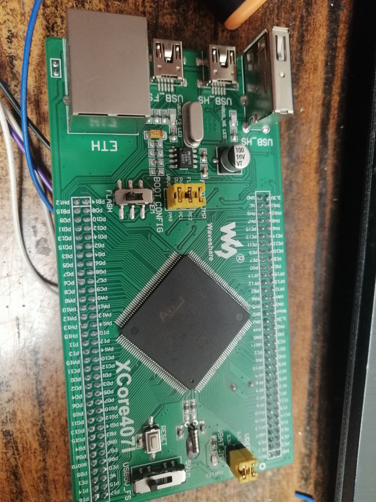

Relacja z placu ,A4988 i silniczki z tego co miałem w zapasach aby kosztów nie robić dodatkowych przy testach
STM32F207 pięknie się spisuje jako sterownik grbl z ethernet , 6 osi z zegarem 400khz działa stabilnie jedynie programy współpracujące z GRBL z połączeniem ethernet opensource działają jak "gil z nosa" wiec muszę dopracować swój soft + doc do niego jeszcze .
Dlaczego ?
opensource programy do sterowania GRBL działają na zasadzie wymiany danych w "string" (ciąg znaków A-Z dla nie programistów)
zmieniłem to na &struct dzięki temu mogę "bombardować" GRBL z zapytaniem o status/pozycję '?' co 1mS (x1000 na sekundę)
planner zwiekszony buffor do 1023 pozycji
doszła również kolejna płytka z STM32F407 (168Mhz )
Cena 160zł + kw ale zdarzają się "używki" za nie całe 100zł znaleść
aby pinów do sterowania resztą CNC nie zabrakło , o dziwo overclock z 168MHz core do 220Mhz czy 250Mhz działa bardzo stabilnie (lecz nie wiem czy mi się aż taki clock)
do tego PCB ma flash 128M pod spodem , Host USB i kilka innych świetnych drobiazgów
blue_17 dzięki , doszedł st-link razem z stm32f407 praca/debug aż się mordka śmieje pod czas pracy
do obydwu PCB w internecie / github polecam znaleść można soft do LinuxCNC RT
https://github.com/pekkaroi/ethernetcnc
przepisać na biblioteki HAL i jest tanim kosztem świetny sterownik CNC do Linux'a dla tych co nie mają LPT

STM32F407 czy nvem polecą na github (myślę że ok tyg jeszcze) zostały ostatnie testy , różnica to tylko zmiana pliku nagłówkowego który podmieni postprocesor wg ustawień . na STM32F407 zegar TIM2 można śmiało rozpędzić do 4MHz (pulse 0.125uS ) wiec serwo śmiało wysteruje .
Przy NVEM więcej jak 400KHz równych impulsów nie wyrabia już ale i tak uznaje jako bardzo dobry wynik .(wpieram się oscyloskopem oraz analizatorem logicznym do weryfikacji programu)
Komunikacja TCP/IP z PC wczoraj po optymalizacji softu na PC rozpędziłem do 300 komend gcode na 1 sekundę do sterownika , obecnie kończę moduł PLC ( wejścia/wyjścia),RS485 do falownika oraz chcę sprawdzić jak wejścia z osobnymi timerami zachowają się jako odczyt enkoderów .
Przy opracowaniu projektu spędziłem sporo czasu (kilka nocek też poświęciłem jak coś mi nie dawało spokoju w prawidłowym działaniu)
migracja GRBL to pryszcz , konfiguracja kodu dla STM + lwip + rtos to już zabrało najwięcej aby uzyskać szybką komunikacje TCP bez wysypania stosu co kończyło całą zabawę oraz zdarzało się w losowych momentach programu .
Porównując ESP32 do STM32 , to ESP oprócz wifi niczym więcej nie powala na głowę
Minusy ESP32
-ilość pinów (można dodać ekspander I2C / SPI ) ale przy bazowaniu osi dochodzi delay z odczytu ekspandera co np u mnie (2 śruby kulowe na osi Y ) dawało wynik "tak w miarę ... ale może być lepie ..
-240Hz 2 rdzenie ,tak ale do obliczeń ... , co z tego skoro sam program w FLASH zależnie wg ustawień pracuje max 80MHz
-pamięć RAM 520 KiB (ogółem 320Kb) też d.. nie urywa max wielkość tablicy max 64Kb ponieważ pamięć podzielona jest na sektory
-zależnie od środowiska (arduino/IDF) RTOS zalicza wpadkę i następuje przepełnienie stosu (restart modułu) próbowałem już wszystkiego może inni są lepsi i im się udało osiągnąć stabliną komunikacje , ja zrezygnowałem
- zasięg WIFI teroia 300m ,realia poniżej 4m pink do AP na ESP32 jest <2ms potem to loteria i zależy co mamy dookoła , im większy PING tym komunikacja leży , pracując jako serwer TCP i wysyłaniu danych do klienta (PC) nie otrzymując potwierdzenia ,potrafi w pętle wpaść i się wysypać RTOS
+ RMT ten moduł do silników krokowych jest świetny i pracuje bardzo stabilnie .

Re: Bezprzewodowe Grbl
Witam po przerwie
Jestem "po wypadkowy" ale wracam do pracy nad modułami
Wiem że ludzie narzekali na NVEM z ETH , wg mnie to wina softu pierwotnego w nim a nie samej warstwy sprzętowej .
Poprawiam cały czas komunikacje TCP -> PC i idzie to coraz lepiej , gdybym miał w tym NVEM jeszcze SDRAM na pokładzie to była by poezja i wisienka na torcie projektu . Sporo spędzam czasu na optymalizacji RTOS i bitów maskowania przerwań ale więcej jak 340 komend gcode na 1 sekundę już nie dam rady . Co przy np wykonywaniu płaskorzeźb uznaje za bardzo dobry wynik .
