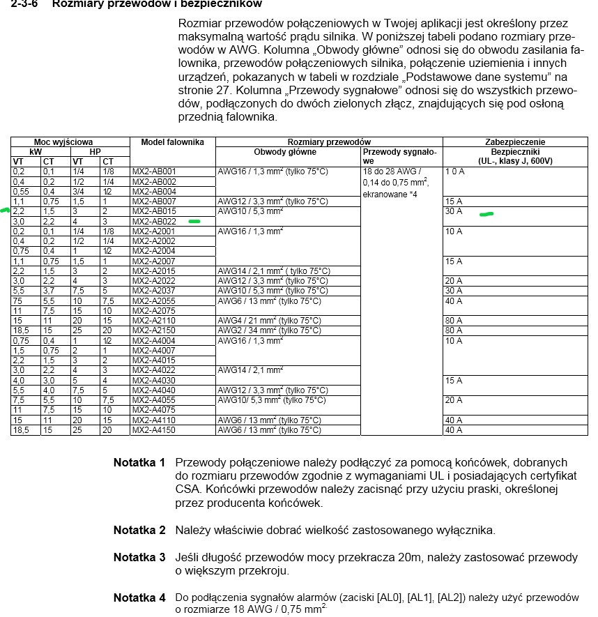

- Falownik 2,2 kW i Wrzeciono 1,1 kW [ może później będzie 2,2 kW ] --> Schneider Electric iDPN 1p+N 32A Typ C

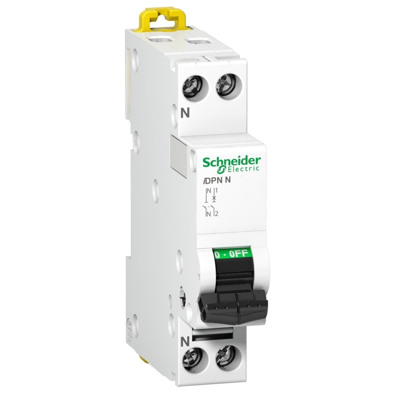

cos takiego co rozłącza fazę i neutralny :
w opisie Falownika zalecają 30 A

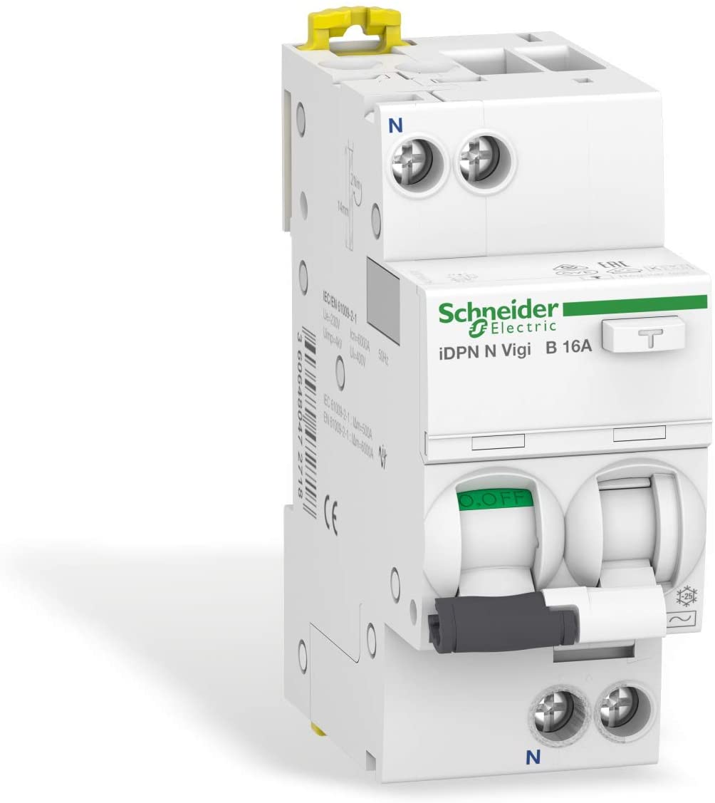

Co w przypadku gdy bym chciał jeszcze włożyć do skrzynki CNC zabezpieczenie różnicowoprądowe to jaki typ i ile A ?Można dać na te"dwie linie razem "16 A i 32 A JEDNO ZABEZP różnicowoprądowe czy to sie robi dla każdej osobno? [w głównej rozdzielni domowej nie ma takiego zabezpieczenia stare wkręcane korki ale instalacja z lat 60 miedziana]. Więc tutaj bardzo ważne jest to zabezpieczenie i chciałbym je mieć w "skrzynce CNC"
Widzę też są zabezpieczenia 2w 1" Combo " ale to pewnie tez musiałbym 2 osobno kupić i nie wiem w jakiej charakterystyce czyli jaki Typ .
przykład:
https://www.se.com/pl/pl/product-range/ ... idpn-vigi/
Ten np. mógłby być na "linie " zasilacze i reszta : https://www.amazon.de/Schneider-A9D5661 ... =8-1-fkmr3
Co zastosować na Falownik i wrzeciono ?
Specyfikacja do falownika zaznaczone na zielono - OMRON 2,2 MX AB022
przykład:

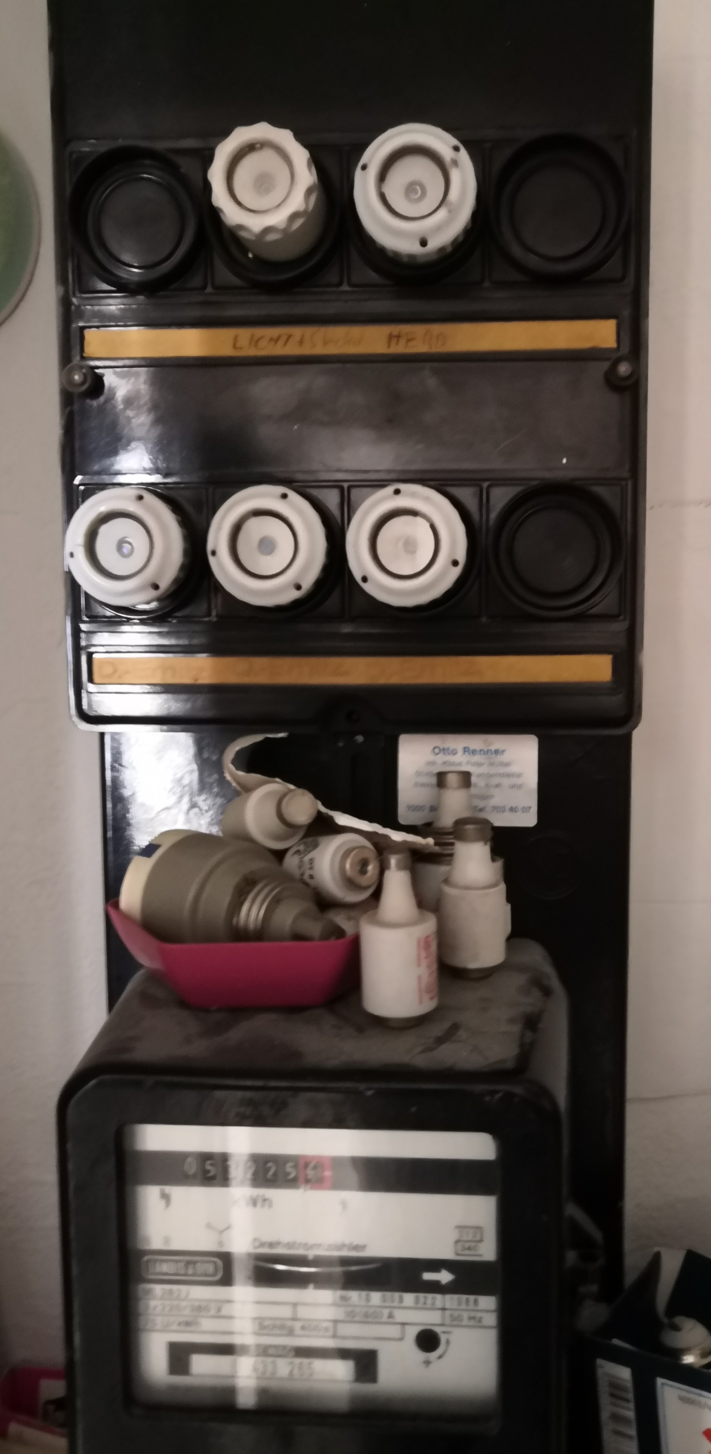

Napisze tak :....jest dramatycznie w rozdzielnicy domowej! , a instalacja 2 przewodowa
Jest 5 zabezpieczeń
1 zabezpieczenie - 16A -Światło + gniazda na całe mieszkanie ( gniazdek 4 sztuki)
2 zabezpieczenie -20A -kuchenka i gniazdo extra w kuchni
3,4,5 zabezpieczenie - 20A elektr. podgrzewacz wody
Więc wygląda na to że należy zrezygnować na razie z zabezp. róznicopradowego .( kiedyś może dodam ) a jeśli tak to ile Amper - jakie zabezpieczenie różnicowoprądowe dać gdy będą w skrzynce CNC 2 zabezp. nadprądowe 16A + 32A ( czytałem że i na Falownik dają zabezp. nadprądowe 16 A typ B i to działa )
Pomimo tego że jak wyżej zostało wyjaśnione przy instalacji TN-C przewód neutralny nie będzie rozłączany czy mogę zastosować te bezpieczniki 1P+N i będą one po prostu na przyszłość gdy będzie nowoczesna instalacja ?. ( bo chyba na jedno wyjdzie gdybym wstawił normalny bezpiecznik nadprądowy rozłączający tylko fazę)

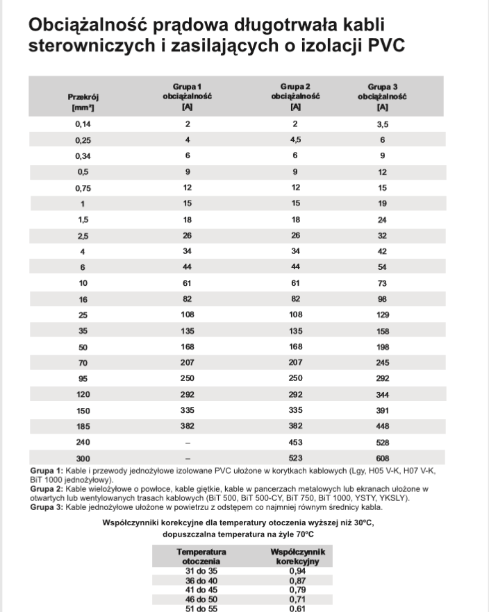

Według tabeli poniżej obciążalność prądowa w grupie 3 wynosi dla 1 mm2 -->15-19 A , a 1,5mm2 --> 18-24 A
Tabelka:

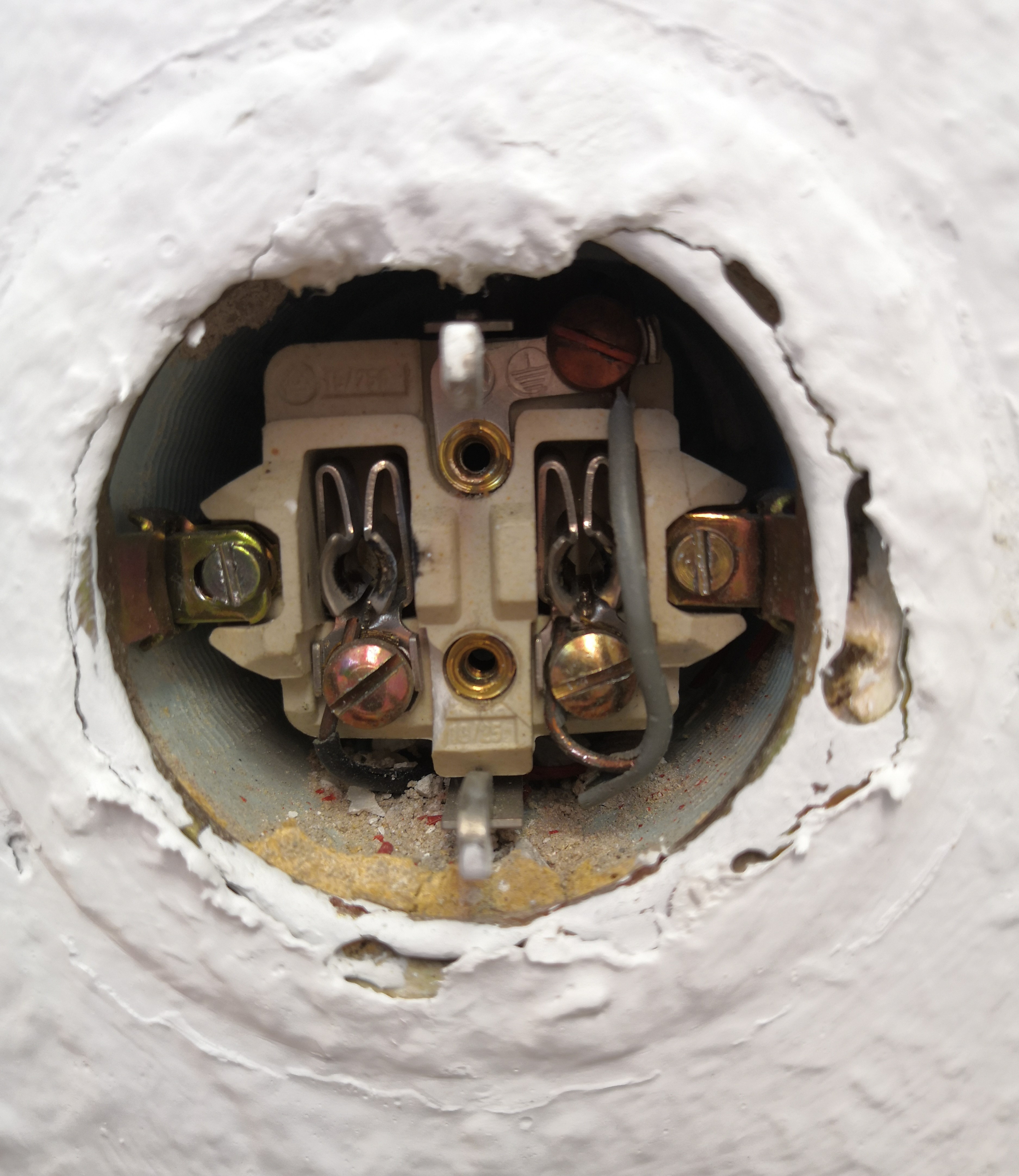

W gniazdach ściennych są dwa kable Czarny =faza , Szary = Neutralny
Kabel Neutralny jest połączony z uziemieniem gniazda.
Kabel rozpoznaje na "oko" bo mi coś tak mniejszy sie wydaje wraz z izolacją w porównaniu do nowych obecnych kabli które sie teraz stosuje ,ale mogę się mylić.
Poniżej zdjęcie :

Pisałem 3 bezpieczniki każdy po 20A idą na podgrzewacz wody i tylko na niego,więc chyba to jako 3 fazowe urządzenie jest .
Opisałem powyżej co i jak i tak jest oryginalnie ,stara skrzynka jak na fotografii poniżej.
3 dolne 20A na ogrzewacz , 2 górne - jeden kuchenkę 20A i jeden 16A na gniazda i światło wszystko razem.
