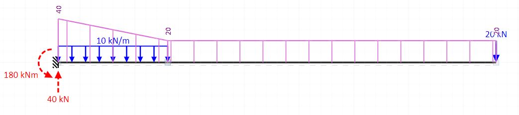

Witam wszystkich,
Czy mógłby mnie ktoś naprowadzić jak zrobić zadanie temat nr 7 ponieważ już dwa razy oddawałem projekt na studiach i dwa razy otrzymałem go z powrotem. Nie wiem gdzie popełniam błąd. Największą prośbę mam do tego jak wyliczyć sumy momentów na dane osie bo raz mi się zerują i jest dobrze ale wychodzi później że zadanie wychodzi nie wyznaczalne, a później liczę inaczej i lwea i prawa strona wogóle się nie zeruje. Pomocy

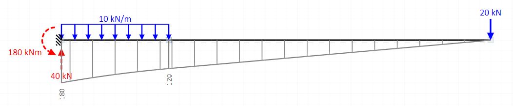

Tak powinno wyglądać rozwiązanie tej belki:
- reakcje i momenty gnące:
- siły tnące:
Policzone w tej aplikacji: https://structural-analyser.com/
