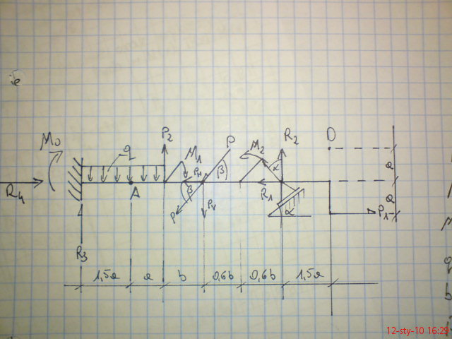

Witam wszystkich, chciałem zadać pytanie odnośnie belki przedstawionej na rysunku:
jak miałby wyglądać wykres momentów gnących w PIERWSZYM przedziale od PRAWEJ strony?
( przedział 0 ; 1,5a )
Będę wdzięczny za pomoc,
Pozdrawiam!!

Tak samo jak przy poziomej belce tylko że w pionie. Jest to rama więc u nas rysowało się trzy takie ramy tyle że bez sił i opisów, a na nich nanosiło odpowiednio wykresy N,P,M.
Pamietaj że tutaj występuje siła i ramie więc jest moment na pierwszym poziomym segmencie od prawej.

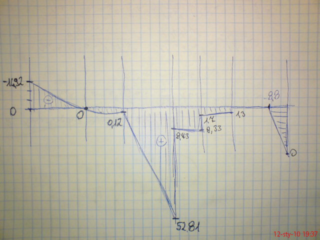

Wielkie dzięki za podpowiedź ( przydała się ), jeśli ktoś miałby ochotę na sprawdzenie wykresów momentów to bardzo bym prosił ( oczywiście nie chodzi mi o podanie konkretnych wartości, ale czy taka forma wykresów byłaby możliwa dla tej belki ) Obrazek
wszelkie uwagi mile widziane
pozdrawiam

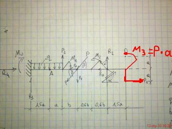

Nie zastanawiałem się nad kształtem wykresu który narysowałeś (nie wiem czy jest dobrze) ale jak już wcześniej wspominałem z siły P i ramienia a powstaje moment M3=P*a którego nie uwzględniłeś w wykresie a powinienieś raczej.
